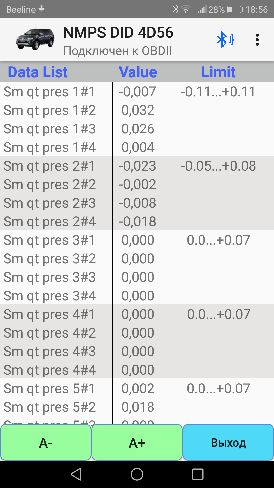

Сейчас сделал обучение малого впрыска и все возможные тесты программой nmps diag, ничего криминального не обнаружил.

Помогите информацией новичку! "вопрос-ответ"-III
Сообщение sn1 »
начинать искать с сигналки (иммобилайзера) батареек в брелоках, метках. дальше переводить в "валет" и пробовать.

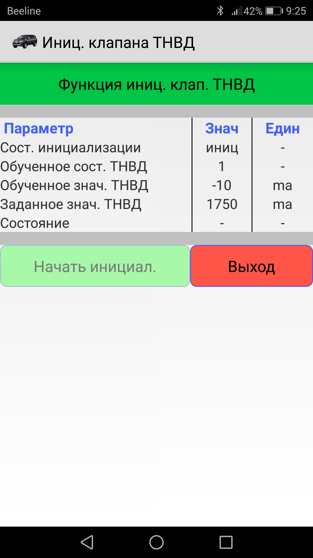

орчанин писал(а): 31 май 2019, 16:36 Подскажите что могло случиться, сегодня на горячую перед светофором или остановкой двигатель глохнет, заводится лего и сразу, тяга имеется. Ошибок нет, по мультику смотрел.
Новые вводные.... Утром завёлся с полтыка, минут 30 покатался в разных условиях: трасса/город и опять бац, перед светофором заглох, завел/заглох завёл поехал, но уже при форсаж появились поддергивания, а через 5 км пропала тяга, но уже возле гаража. Опять проверка на утечку топлива: давление хх 30, при 2000 160. Но не глохнет и работает.
Склоняюсь к клапану тнвд.
Читал что подходит от ниссан патфайндера/навара, дешевле нашего оригинала...

орчанин писал(а): 01 июн 2019, 18:51 Склоняюсь к клапану тнвд.
Ну так поставь NMPS Diag для начала, покажи скрин инициализации scv

Сообщение орчанин »
NMPS diag стоит им и делал замеры, а про инициализацию клапана не подумал провести, думал это при замене.

sn1 писал(а): 01 июн 2019, 18:57 Ну так поставь NMPS Diag для начала, покажи скрин инициализации scv
Вот Скрин, как его расшифровать?

Сообщение sn1 »
орчанин писал(а): 02 июн 2019, 07:29 Вот Скрин, как его расшифровать?
С клапаном всё хорошо скорее всего. Ищи другую причину.
