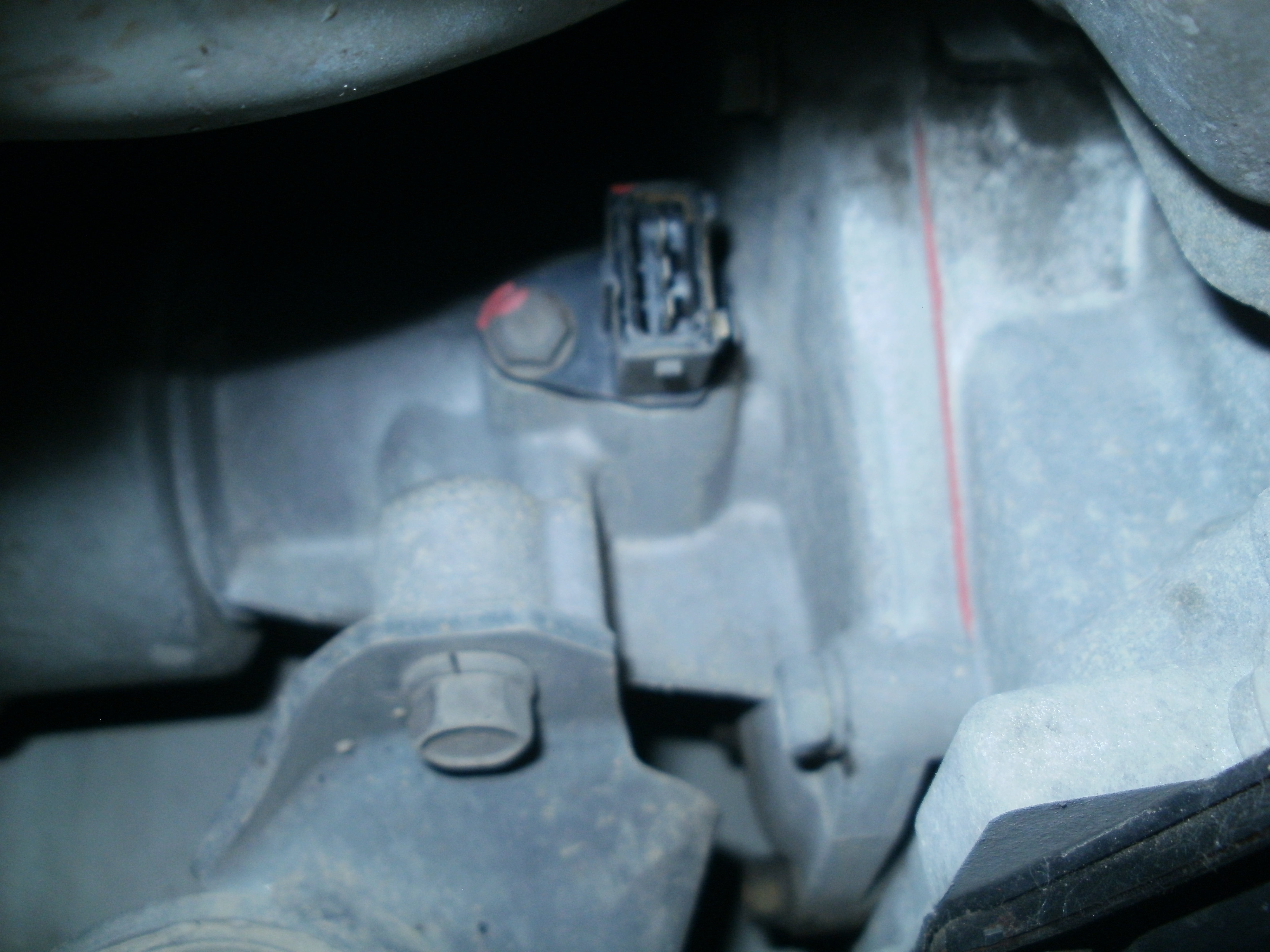

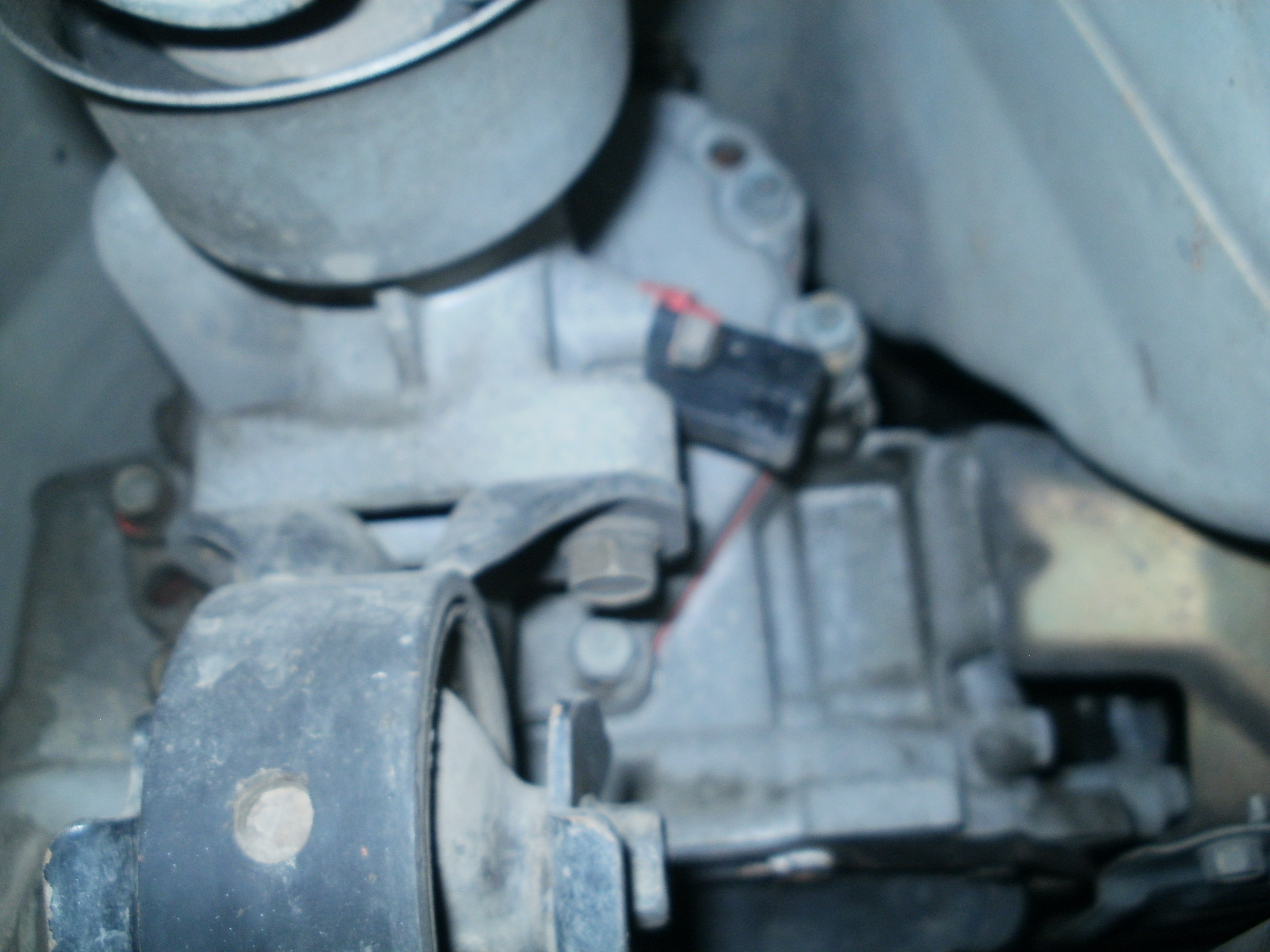

Всем Здравствуйте!!! Вопрос в следующем. На МИНИке стоит Контрактная(б/у) АКПП. Поставили месяц назад прежние хозяева, коробас с Владика. Им дали 10 дней гарантийный срок. Они проездили месяц и машину купил я. Неделю все было замечательно, теперь с 1 на вторую - пинок, и иногда буксует. Машину перед поездкой прогреваю, хоть на улице + 35...............Полез посмотреть на нее. И вот в чем вопрос на практически хвостовике (в 10 см)стоит сбоку разъем, крепится на одном болту. К нему фишка не подходит, проводов лишних нет. В инете просмотрел штук 200 АКПП, но такой не нашел. С чего стоит у меня АКПП??? Её модель. Машинка у меня 2000 года. На бирке АКПП - V4А11. Проверил масло- чистое как слеза( Мицубиси), горелым не пахнет(2.000 км все го то проехала). Уровень после 20 км, дерганьем ручки и на нетрали выше нормы на 0,5 см. Выкачал 500 грамм, но ездить еще не пробовал. Вообщем с чего стоит АКПП ??? :*THANK*: Да и при включении раздатки не горит значок полного привода- он там есть на приборке??? ВСЕМ СПАСИБО!!!
