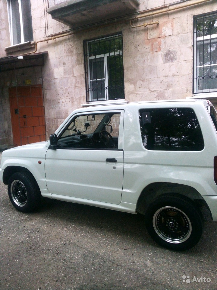

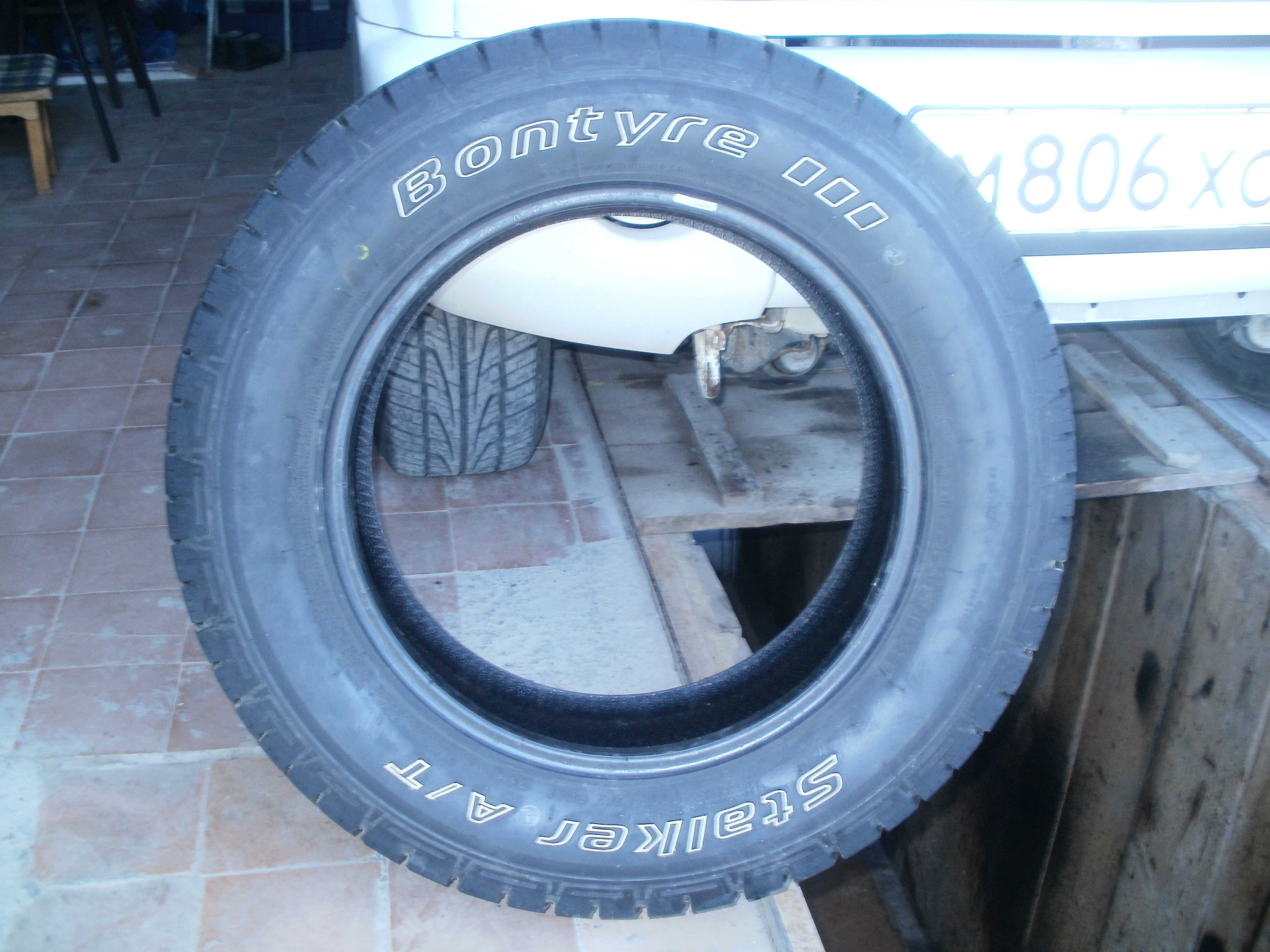

И снова Здрасьте :*THANK*: Осталась хорошая жирная всесезоная резина с износом 10% стояла на Шниве в размере - 215/65/16. Хочу продать, но жаба душит, думаю поставить на Миника. Кто подскажет поточнее с каким вылетом нужно брать диски литье. Машинка -сток. Сейчас стоит лето -195/65/15. Но такое ощущение, что машина на асфальте лежит.

Спасибо за советы! Шинный калькулятор я пробовал, там не все так просто. И боюсь ошибиться с выбором вылета диска. Возьмешь, а окажется - просчитался, попал............................ Поэтому хотелось совета от тех у кого стоят. Жалко , но придется брать , тот размер, что рекомендует завод.((((

Ну возьми с вылетом 35 например. Ошибёшся - ничего страшного, просто на вывороте резина арки будет подтирать. Можно добавить проставки потом или забить. На стоковый миник без проблем влазит резина 195/80/15 - вот и смотри

Юрист 26 По резине, на моем другие размеры, поэтому совет теоретический :). Расстояние от резины до чашки стойки замерь и прикинь. На этой странице есть примеры расчетов http://pajero4x4.ru/bbs/phpBB2/viewtopi ... &start=380 , да и вообще тему это можно глянуть.
