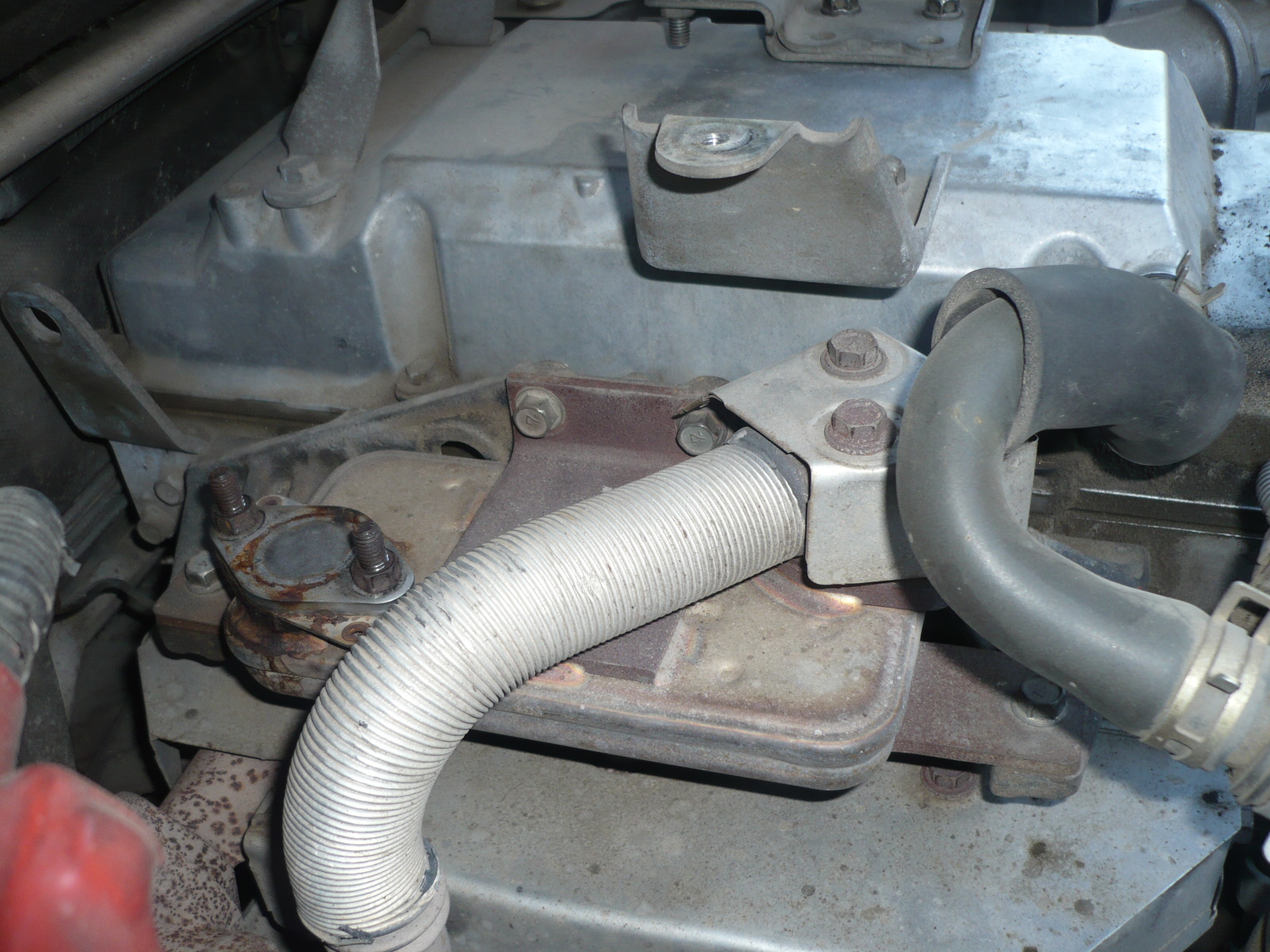

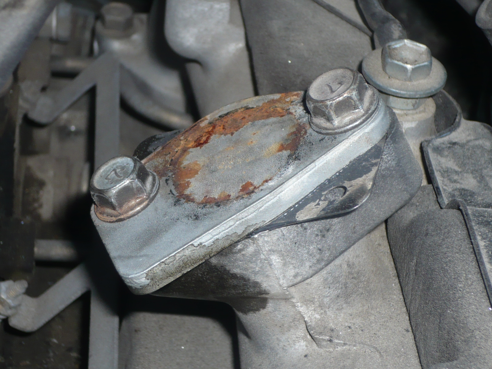

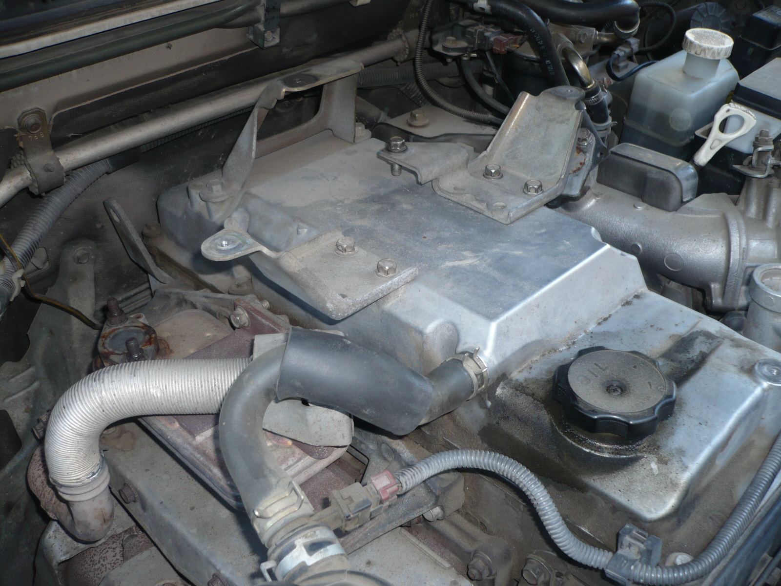

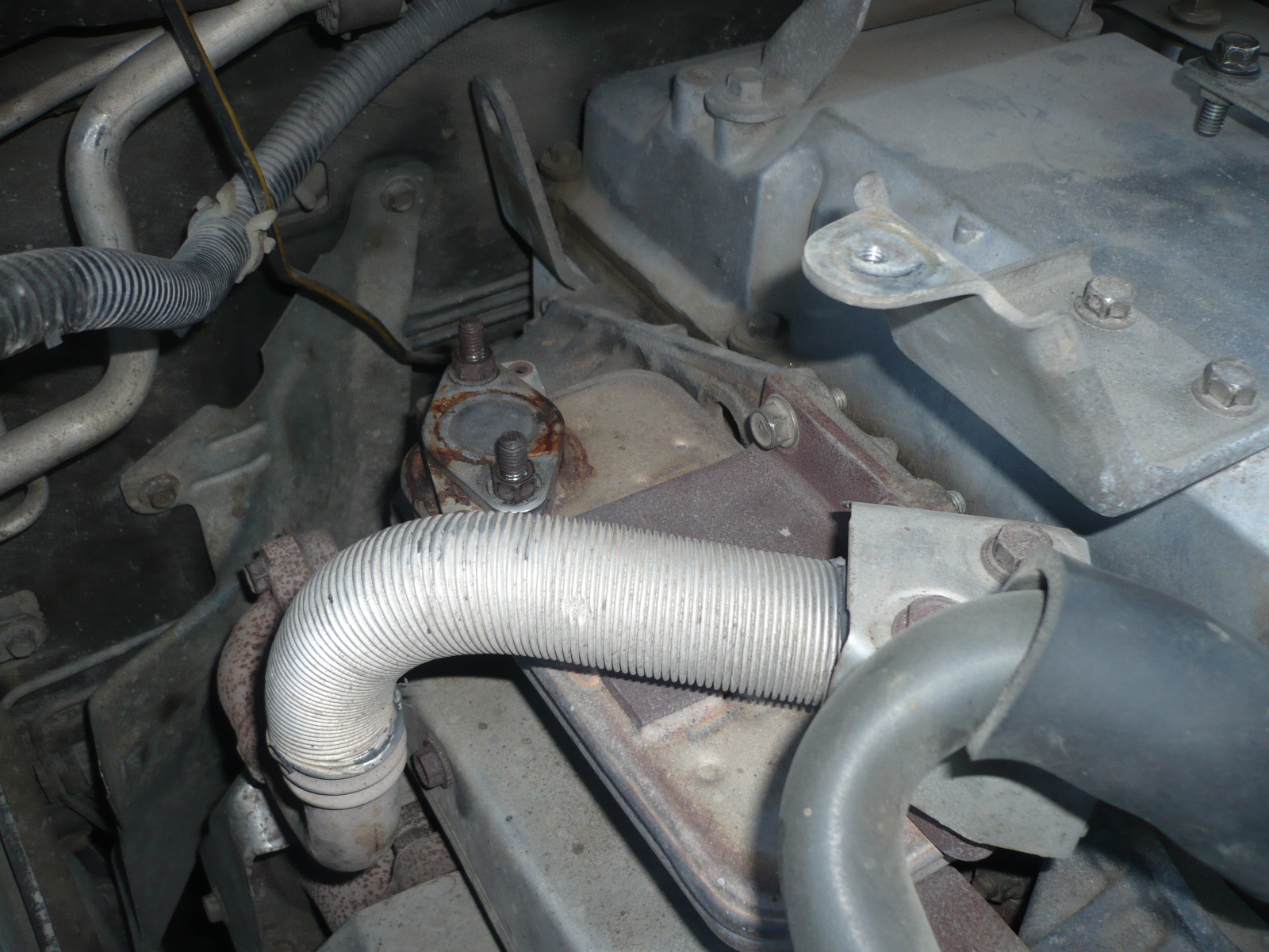

В общем вот фотки,так система глушения ЕГр реализована на сегодняшний день.... смотрите, и ругайте....
локального перегрева ГБЦ не получу?

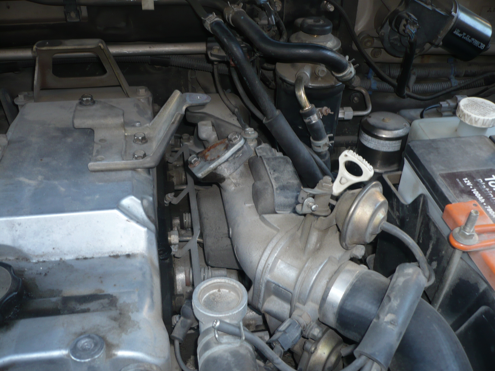

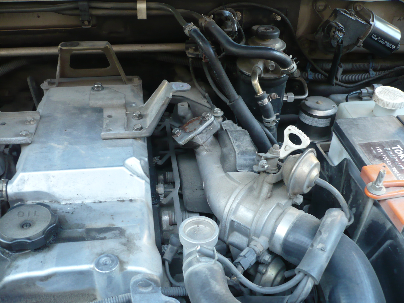

В общем покатался я с субботы до четверга на моей схеме глушения ЕГР с двумя заглушками (см. выше).....
докладываю о результатах....
Плюсы: кардинальное увеличение динамики
Минусы:
1. Жесткая работа двигателя
2. увеличенный температурный режим работы ДВС(отслеживалось по БК)
3. увеличен расход (отслеживалось по показометру и БК)
4. чисто эстетически, при прогреве "потянуло" выхлопом из трубы конкретно....
теперь по порядку,как мне видится картина...
, заглушка №2,которую я вместо корпуса клапана ЕГР на впускной коллектор поставил все же обедняет
систему,т.е. меньше воздуха, из-за чего происходит явления отмеченные в плюсе, т.е. при установленной заглушке №2 соотношение воздух топливо резко смещается в сторону меньше воздуха\больше топлива, из-за этого и турбина начинает докачивать в цилиндры больше воздуха, из-за чего и происходит увеличение динамики....
эта же заглушка№2 обедняющая смесь является причиной всех минусов...т.е. и жесткая работа ДВС на обедненной смеси, как следствие увеличение темп. баланса всего двигателя, увеличение расхода тоже от неполного сгорания+комп дает столько же топлива при резком сничении кол-во поступающего воздуха, ну и характерный запах у выхлопа-богатая смесь.....
уф.... как-то пытался мои теоретические выводы попонятнее донести, как я себе мыслю.....если что поругайте!!!!
в итоге: оставил на месте заглушку №1 (на выходе из охладителя)...трубу подвода выхлопных газов и клапн ЕГР водрузил на место(предварительно почистив его и приведя в работоспособное состояние)+еще и вакуумную трубку поставил на место к клапану ЕГР(пусть его открывает\закрывает,все равно во впускн. коллектор теперь только чистый воздух идет) ....
надеюсь мой опыт поможет раскрыть до конца эту шайтан-систему!!!!
будем наблюдать дальше......

Re: ЕГР ........ нет слов.
Температуру нужно "смотреть" правильным сканером
Так же как и диагностировать все остальное нужно не любителям, как я, а профессионалам и на проф. оборудовании....
но раз ни того ни другого нет (про ОД молчу)....,увы...вот как-то и выхожу из положения....

И какова температура после глушения? подрасти она могла. Но, это говоррит о том, что до глушения, EGR работал в крайне некорректном режиме.
до глушения заглушкой№2(при наличии заглушки№1 на охладителе) при температуре окр. воздуха +32 и наличия больших пробок в городе температура выше 90-91 гр. не поднималась.....+ муфта вентилятора включалась только периодически....
после установки заглушки№2 (при наличии заглушки №1) при тех же условиях муфта вентилятора почти не отключается, температура ДВС устойчиво "висит" на отметках 95-99 градусов,а это уже не есть гуд, ну и прочие прелести о которых я уже писал выше.....
считаю, что мои догадки все же верны(по крайней мере логика рассуждений есть),хотя допускаю, есть нюансы,которые я упускаю(ну не профи я в двигателях, у меня другая специализация ).....просветите,люблю постигать новое....я буду только рад, если я ошибся в своих рассуждениях....но пока все сходится.....
Но, это говорит о том, что до глушения, EGR работал в крайне некорректном режиме.
а вот с этого момента можно подробнее,про крайне некорректный режим....
как я понимаю вся ЕГР система основана на работе\не работе именно клапана,так как именно он и является основой всей ЕГР системы,и зависание\отказ его и вызывает все проблемы(ошибка в ЭБУ) ну и естественно постепенное загаживание ВК...
идем дальше,насколько я понимаю, у работы системы ЕГР нет других режимов работы кроме как РАБОТАЕТ\НЕ РАБОТАЕТ....
поэтому мне непонятно,если честно, как ЕГР до глушения могла работать некорректно(при условии регулярной чистки клапана 2 раза в год)
