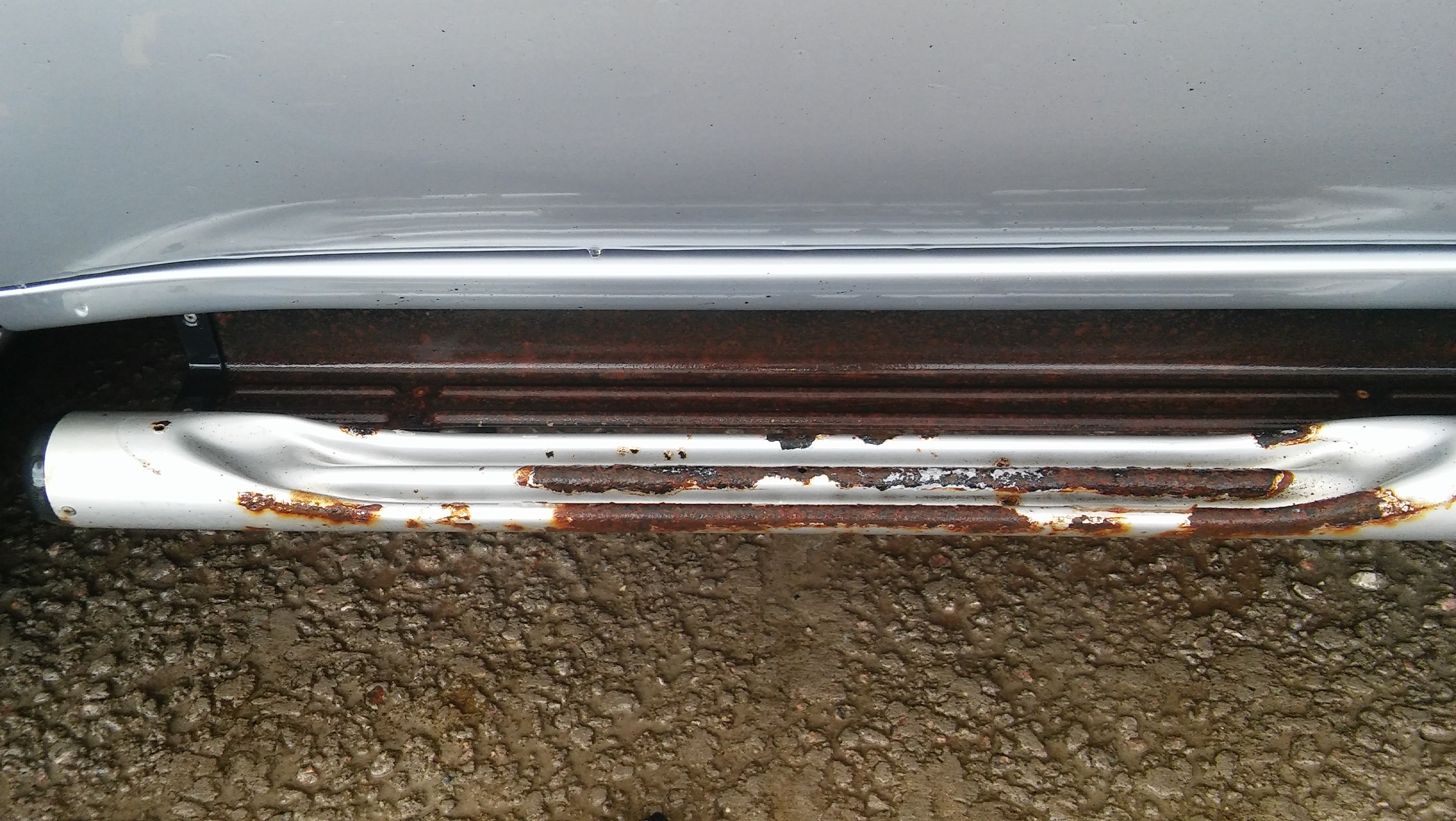

Sergeytsoy писал(а): 04 июн 2019, 12:47 порошковой краской и все ,теперь не ржавеет уже третий год .
Мне красили после пескоструйки на грунт с эбоксидной основой. А краска обычная черная. Две зимы пережили норм. Краска только с заклепок слетела, но они ведь люминиевые :*VICTORY*:

Армеец писал(а): 04 июн 2019, 13:18 Мне красили после пескоструйки на грунт с эбоксидной основой. А краска обычная черная. Две зимы пережили норм. Краска только с заклепок слетела, но они ведь люминиевые
А мне просто покрывают раз в два года серебристым антигравием! ::-[:

Керчанин писал(а): 04 июн 2019, 13:49 А мне просто покрывают раз в два года серебристым антигравием!
Там самая главная бяка находится под пластиковыми накладками.
Штатно прилегают неплотно, туда попадает песок, вставая на подножку (пластиковую накладку) песок работает по металлу - последствия налицо. Так вот, когда ставили накладки после покраски прошли стык герметиком (используется кузовщиками в стыках кузовных деталей).

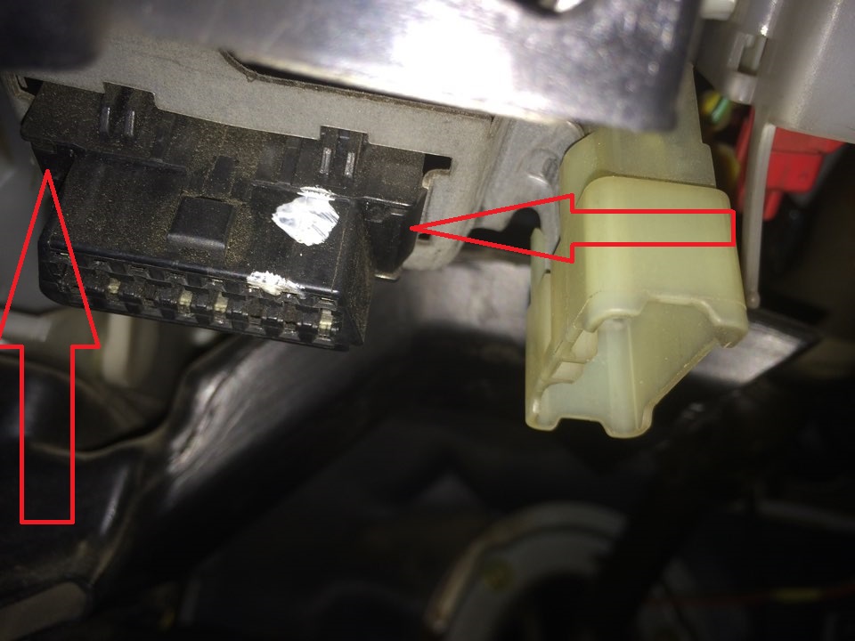

Нужно снять нижнюю пластиковую накладку, закрывающую пространство над ногами водителя.
Все нормально отсоединяю, кроме диагностического разъема - никак не получается отсоединить его.
Подскажите, что и как там нужно нажать, чтобы его отсоединить.
Заранее спасибо.

Да, вроде, разъем и не надо снимать - пластик снимается БЕЗ него.

Panzer38 писал(а): 16 июн 2019, 21:25 Да, вроде, разъем и не надо снимать - пластик снимается БЕЗ него.
Возможно я не совсем правильно выразился. Мне нужно полностью снять все, что закрывает потроха над ногами водителя (возможно там две части, не помню сейчас). Я все откручиваю и сдергиваю, отсоединяю все разъемы и кнопки, но эта хреновина остается висеть на диагностическом разъеме и не дает подлезть куда нужно.

lbhp писал(а): 17 июн 2019, 04:24 Возможно я не совсем правильно выразился. Мне нужно полностью снять все, что закрывает потроха над ногами водителя (возможно там две части, не помню сейчас). Я все откручиваю и сдергиваю, отсоединяю все разъемы и кнопки, но эта хреновина остается висеть на диагностическом разъеме и не дает подлезть куда нужно.
Все равно - непонятно.
У меня (на НМПС 2008 года) черный пластик в самом низу держится на двух саморезах по переднему краю( в сторону водителя) и на двух клипсах по заднему краю (со стороны моторного щита).
Серый пластик (вокруг рулевой колонки) держится на паре саморезов внизу и на клипсах вверху.
А диагностический разъем крепится к железному каркасу и остается висеть на нем после снятия пластика. :*SCRATCH*:
Блин, что-то я и сам засомневался......... ::-[:

А что мешает разъём снять. Там просто нажать с двух сторон и он снимется. .

Sergeytsoy писал(а): 04 июн 2019, 12:47 затем покрасили черной порошковой краской и все ,теперь не ржавеет уже третий год
так же сделал... только что. бум надеяться, что больше ржа не пойдёт!

SNOOPER писал(а): 17 июн 2019, 10:03 А что мешает разъём снять. Там просто нажать с двух сторон и он снимется.
А нет фотки, куда конкретно нажимать?
Я обнажимался уже - никак. Остальные разъемы элементарно снял, а этот, блин, никак.

lbhp писал(а): 17 июн 2019, 11:35
Отметил стрелками.
