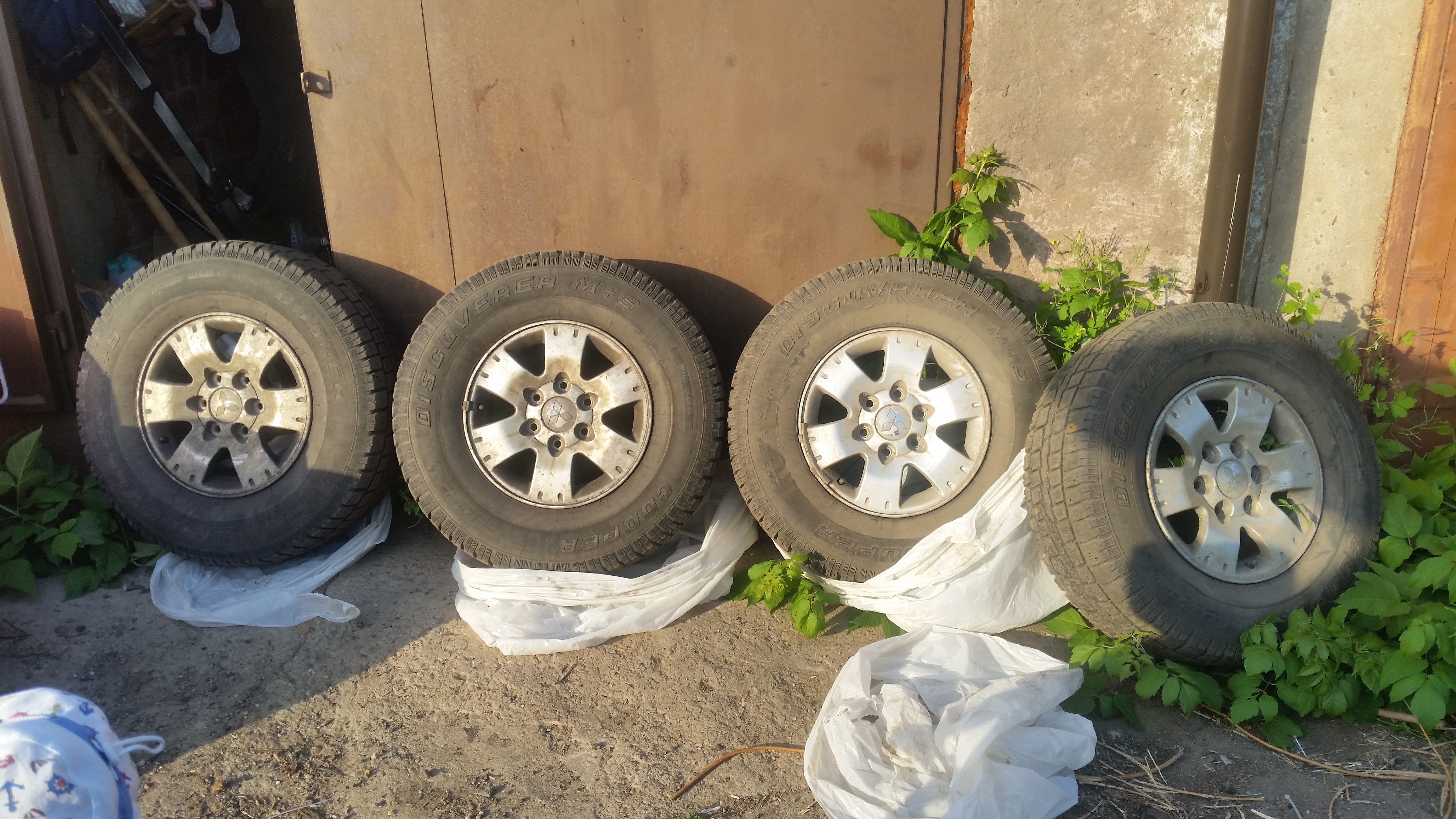

Д.д.
Подскажите, подойдут ли 16-е диски от Паджеро3 на Спорт2? И гайки можно будет оставить свои или придется докупать? Литье.
Нарисовался интересный вариант - диски с новой (судя по фото) зимой ханкук за разумные деньги

belinex писал(а): 17 июл 2019, 20:46Подскажите, подойдут ли 16-е диски от Паджеро3 на Спорт2?
не :*NO*:

belinex писал(а):Д.д.
Если диски от П3 со штатными параметрами, то подойдут.

Russo81 писал(а): 18 июл 2019, 02:58 сли диски от П3 со штатными параметрами, то подойдут.
у колес разный вылет :*YES*:

Из ФАКа по шинам-дискам:
Паджеро/Монтеро 3
Штатные диски: 7JJx16 ET=46 PCD=6x139.7 DIA=67,1
7,5JJx17 ET=46 PCD=6x139.7 DIA=67,1
8,5x18 ET=46 PCD=6x139.7 DIA=67,1 (компл. Exclusive, Dakar)
Совместимость: NEW Паджеро Спорт, L200 после 2006 г.
NEW Паджеро/Монтеро СПОРТ + L200 после 2006 г.в.
Штатные диски:
Литой: (подходят на любую комплектацию)
7JJx16 ET=38 PCD=6х139,7 DIA=67,1
7,5JJx17 ET=38 PCD=6х139,7 DIA=67,1
Разница по вылету 8мм - несущественно.
Руслан

Стальные диски на Л200 тоже 46.
Но. Без примерки не экспериментировать: скорее всего диск будет цеплять за передний суппорт. Лечится проточкой скоб.

подойдут без переделок ездил на зиме на таких 10 лет, гайки так же штатные

DenisR писал(а): 18 июл 2019, 16:18 подойдут без переделок ездил на зиме на таких 10 лет, гайки так же штатные
Не красиво только. Лучше наоборот вылет поменьше чуть 35 или 30.

Всем спасибо за ответы. Продавец таки отписался - 7х16 ЕТ46 - т.е., как и ожидалось. Теперь буду говорить с ним о цене и доставке )

belinex писал(а): 20 июл 2019, 23:39ЕТ46
Будет "избушка на курьих ножках"!
