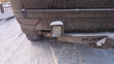

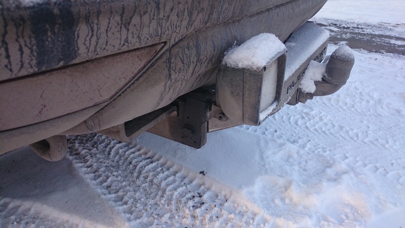

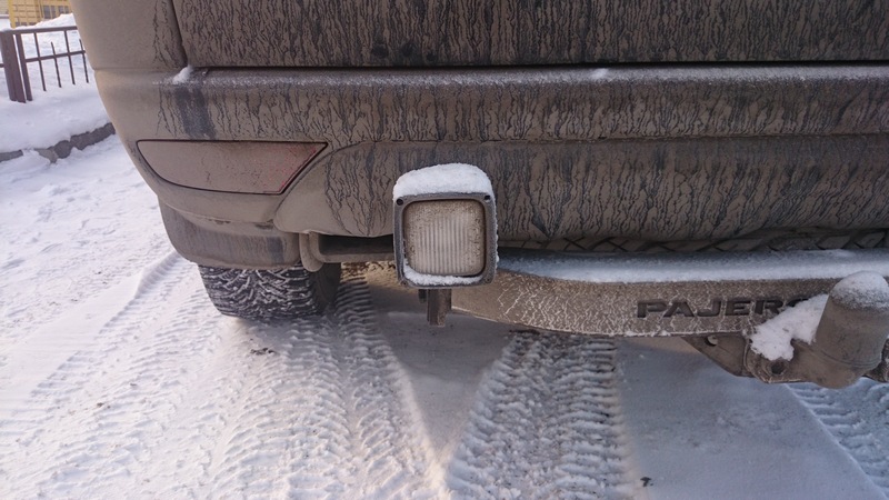

Поставил дополнительную галогеновую фару WESEM на фаркоп. Свет рабочий: широкий и не очень длинный. Освещает хорошо, но есть один минус: камера ЗХ Интро никакая в плане ночного видения даже с таким светом. Оригинальная камера на ASX ночью с родными фонарями работает гораздо лучше по качеству картинки.
Фару ставил на кронштейн, иначе выворачивает тросом, если тянуть что-то. Фаркоп немного ее защищает, но если на что-то сзади наехать, понятно что сломается. Но это более менее нормальный вариант, либо врезать в бампер.
З.Ы. Извиняюсь за грязную машину, только вчера установились морозы, не успел помыть.

SKS писал(а):Поставил дополнительную галогеновую фару WESEM на фаркоп. Свет рабочий: широкий и не очень длинный. Освещает хорошо, но есть один минус: камера ЗХ Интро никакая в плане ночного видения даже с таким светом. Оригинальная камера на ASX ночью с родными фонарями работает гораздо лучше по качеству картинки.
Питание напрямую или через реле?

Re: Помогите информацией новичку! "вопрос-ответ"
Через реле. Схема обычная, как включение противотуманных фар: управляющий провод от ЗХ, питающий от габаритов. Все подключение в левой нише, там где разъем фаркопа.Anjik писал(а):SKS писал(а):Поставил дополнительную галогеновую фару WESEM на фаркоп. Свет рабочий: широкий и не очень длинный. Освещает хорошо, но есть один минус: камера ЗХ Интро никакая в плане ночного видения даже с таким светом. Оригинальная камера на ASX ночью с родными фонарями работает гораздо лучше по качеству картинки.
