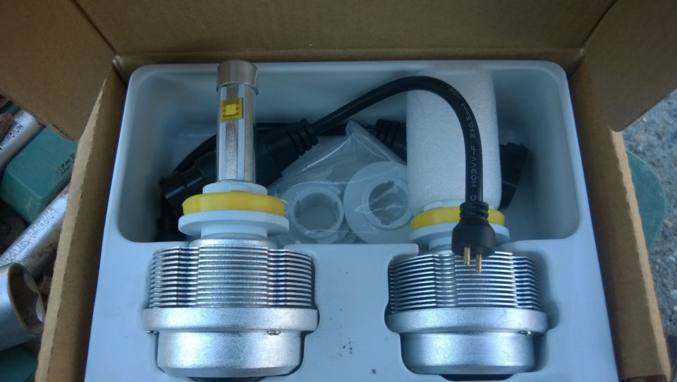

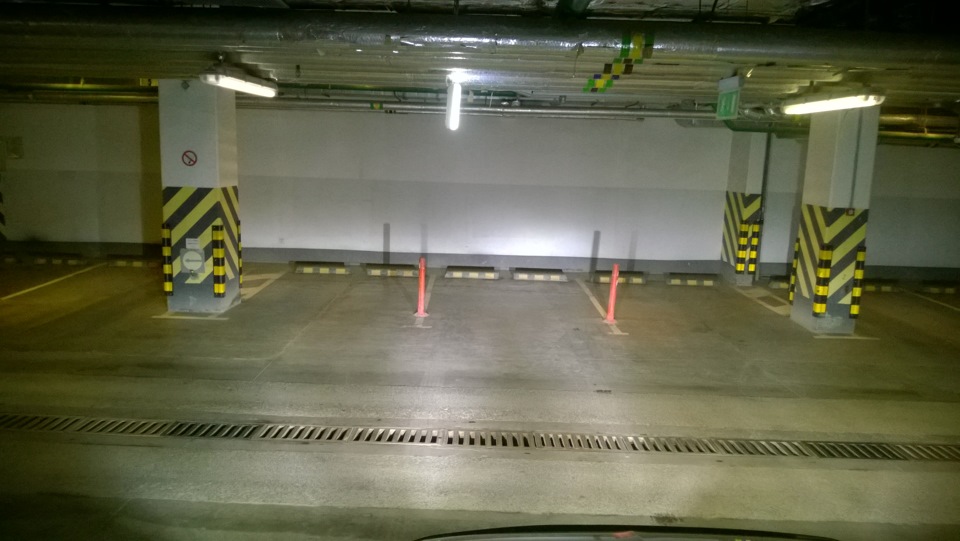

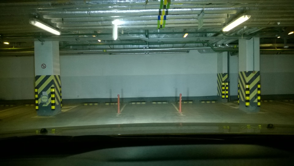

На драйв2 коллега из Перми ув. Itala выложил фотки своей обновки, а именно: новые мощные светодиоды без блока управления, без вентиляторов и могут работать в воде. Поскольку уже давно с LED опыты на себе ставлю, поинтересовался у него, у поставщиков (переводчик Гугл в помощь) и тоже заказал для ПТФ. Слабое место - сырость и большая температура ксеноновой лампы со всеми вытекающими пирогами в виде лопнувших стекол и проч.
Ну и совсем, чтобы дружески попрощаться со штатным ксеноном, заказал в головной ближний тоже светодиодные серьезные с блоком и вентилятором. Как говорится, до кучи, потому что в дальнем свете у меня уже подобные стоят диодные комплекты Head Light. Практика впечатлила сильно. Да и ценники у китов вниз хорошенько пошли на эту продукцию.
Фотки не мои, а пермского коллеги. По фоткам видно разницу, диоды в ПТФ светят на первом снимке, ксенон на втором.

О, я смотрю идиотизм с установкой ксенона в противотуманки и светодиодов во всё подряд выходит на новый уровень! Похоже цель навсегда лишить зрения встречных водителей скоро может быть достигнута 8-(Begemot2014 писал(а):На драйв2 коллега из Перми ув. Itala выложил фотки своей обновки, а именно: новые мощные светодиоды без блока управления, без вентиляторов и могут работать в воде. Поскольку уже давно с LED опыты на себе ставлю, поинтересовался у него, у поставщиков (переводчик Гугл в помощь) и тоже заказал для ПТФ. Слабое место - сырость и большая температура ксеноновой лампы со всеми вытекающими пирогами в виде лопнувших стекол и проч.
Ну и совсем, чтобы дружески попрощаться со штатным ксеноном, заказал в головной ближний тоже светодиодные серьезные с блоком и вентилятором. Как говорится до кучи, потому что в дальнем свете у меня уже подобные стоят диодные комплекты Head Light. Практика впечатлила сильно. Да и ценники у китов вниз хорошенько пошли на эту продукцию.
Вы подумайте хорошенько перед тем как идти этим путём. Хотя если у Вас уже стоит ксенон в ПТФ, то мои увещевания ни о чём....
С уважением, Александр.

Так же не одобряю, установку в галогенные ПТФ и БЛИЖНИЙ, чего либо другого. В таких фарах, источник света, из за своих иных размеров, однозначно будет не в фокусе отражателя, а значит и отраженный свет пойдёт не только в тех строгих направлениях как должно. Это можно увидеть по контрасту светотеневой границы, у родной галогенной лампочки она будет однозначно чётче. А вот в ДАЛЬНИЙ, можно пихать что угодно, если уж так хочется, единственное неудобство, если воткнёте что то мощное... встречные будут мигать на большем расстоянии.
