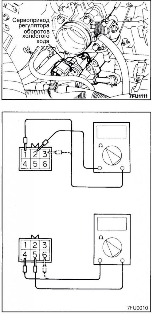

Григорий 038 писал(а):Прошу помощи! Сгорел комп на Pajero V43 движка 6G72 12 кл
Вообщем проблема такая, пол года назад на заведенной машине сдернул фишку с датчика положения дроссельной заслонки, вернул на место, потом с датчика холостого хода. Сел в машину сижу жду человека, и тут из компа повалил дым. заглушил машину достал комп погрели шесть микросхем установленные рядом, подключил комп накинул клему на акб машина завелась. так откатался несколько месяцев, машина работает нормально, есть проблемы при запуске двигателя , но они были и до этого. нашел другой комп, скидываю клему с акб отключаю комп ставлю другой ставлю клему акб на место завожу, после 2-х минут работы двигателя опять дым и те же микросхемы. Проводку смотрел, и возле компа и не только возле датчиков все потрошил и заново укладывал. Вообщем боюсь теперь комп цеплять. Если кто чего знает подскажите где копать чего менять
Проверьте проводку на КЗ от регулятора холостого хода до ЭБУ(фишки с РХХ и ЭБУ сняты). Следующим шагом проверьте сам регулятор, руководствуйтесь рис. 1. Сопротивление обмоток должно быть в пределах 28-33Ом. В ЭБУ скорее всего сгорели силовые сборки, отвечающие как раз за работу РХХ, впринципе можно их заменить.

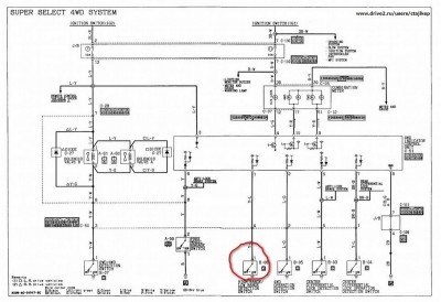

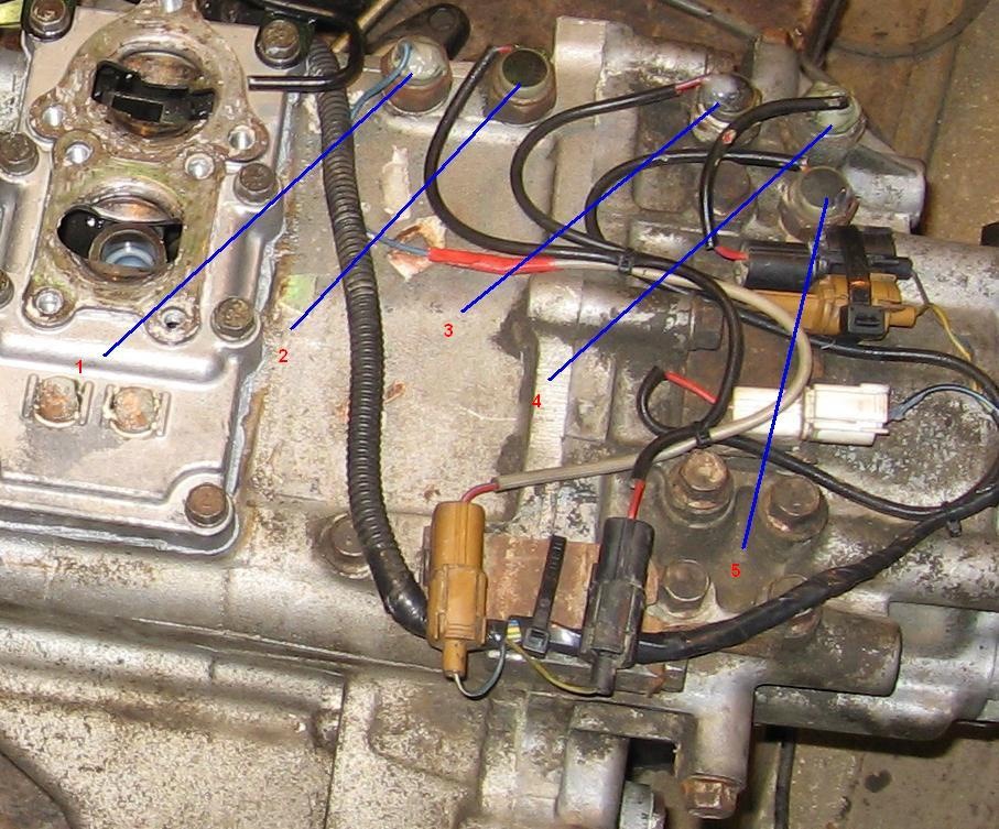

Разобрались с фишкой С-51, плюсы есть, на минус проверяли оказалось на 2 и 5 есть а на 1 нет массы, 7- это вообще плюс, да не суть. Вот вопрос какой назрел. на первом контакте идет желто-синий провод, это масса и её нету, кидаем на кузов индикаторы 4wd включаются, а вот куда он идет? на датчик или просто на кузов. Если на датчик то на какой точно, этот что обвел? если можете подсказать.. или фотку показать его местонахождения. Спасибо.
не этот ли, под номером 5 — датчик включения режима HI/LO? на первой схеме я его обвел вроде как...

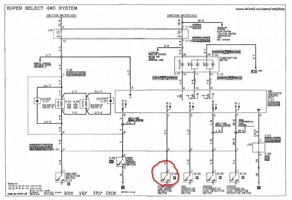

Гордеев писал(а):
Вложение e12ca8s-9601.jpg больше недоступно
Вложение 112ca8s-960.jpg больше недоступно

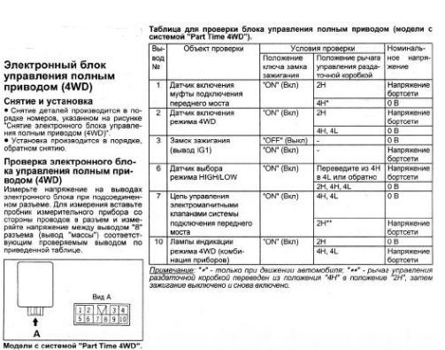

На первой масса должна быть во всех режимах раздатки кроме нейтрали, в противном случае индикатор гореть не будет. Датчик на Вашем рисунке 5. Попробуйте для начала подключить массу на этот вывод, если индикатор заработает, то дело точно в этом датчике. Но я крайне бы порекомендовал Вам проверить все датчики на раздатке, т. к. проблема "отсыхания" проводов касается их всех.
Что касаемо плюса на 7 то это вполне нормально, при различных режимах раздатки на нем могут быть как - так и +(см рис)

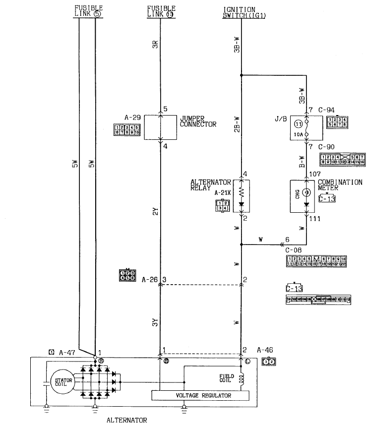

женя-женя писал(а):Ребята добрый вечер. Не работает гена. На стенде проверил все ок.,но заряда нет. Попробывал потрошить проводку сам,но не могу разобраться. Видимо пред. хозяин там уже полазил.На гену приходит + с акума, толстый, потом с фишки уходят два тонких, на них тоже+ но куда они идут не могу найти видимо цвета меняются.Так вопрос собственно: скинте схемку или фото куда конкретно эти провода запитать,хочу новые кинуть. Можно на словах объяснить с электрикой на ты. Машина автомат 93г гена с маслом.
А что значит не работает гена ?
4LO&GO! Wrangler JLU Rubicon
женя-женя
Сообщения: 5
Зарегистрирован: 26 дек 2014, 11:54
Двигатель:: дизель
Мой автомобиль(и):: Pajero sport
Откуда: Петрозаводск
Сообщение женя-женя »
Заряд дает 11,9-12v без фар , печек и тд.
drcham
Сообщения: 14461
Двигатель:: Бензин
Откуда: Москва ЮЗАО
Благодарил (а): 63 раза
Поблагодарили: 232 раза
Сообщение drcham »
женя-женя писал(а):Заряд дает 11,9-12v без фар , печек и тд.
это отсутвие заряда. Её точно на стенд ставили ? Если у Вас напряжение приходит на неё - значит скорее всего проблема в самом гене.
Судя по схеме на разъема B (где 2*5 квадрат) должен быть плюс. На желтом проводе 3 квадрата плюс.
И на белом 2 квадрата должно выдаваться напряжение когда генератор вступил в работу.

женя-женя писал(а):У меня на фишке только 2 провода. Заряд то есть то нет сейчас больше нет чем есть. Дверью хлопнешь есть заряд,на яме треханет, нет заряда. Но сейчас его постоянно нет. Причем потухла вся приборка. Вот мне и надо разобраться с проводкой.
Все верно. B - это основной плюс который с генератора идет. Дальше S и L на фишке. Если в системе ниже 13.4 - генератора нет.

женя-женя писал(а):Видимо гденто плохой контакт,дверь закроешь с хлопком появляется заряд,на яме треханет нет заряда. А сейчас его вообще нет. Вот хочу выяснить куда енти 2 провода идут что бы новые протянуть. А то видно старый хозяин что то там намудрил.
2 провода по 5 квадрат идут напрямую в блок предохранителей на 100А предохранитель(он на болтики прикручен). Если бы там пропадал контакт уже от нагрева давно бы что-то сгорело и/или сгорел генератор т.к. он без нагрузки не умеет работать.
