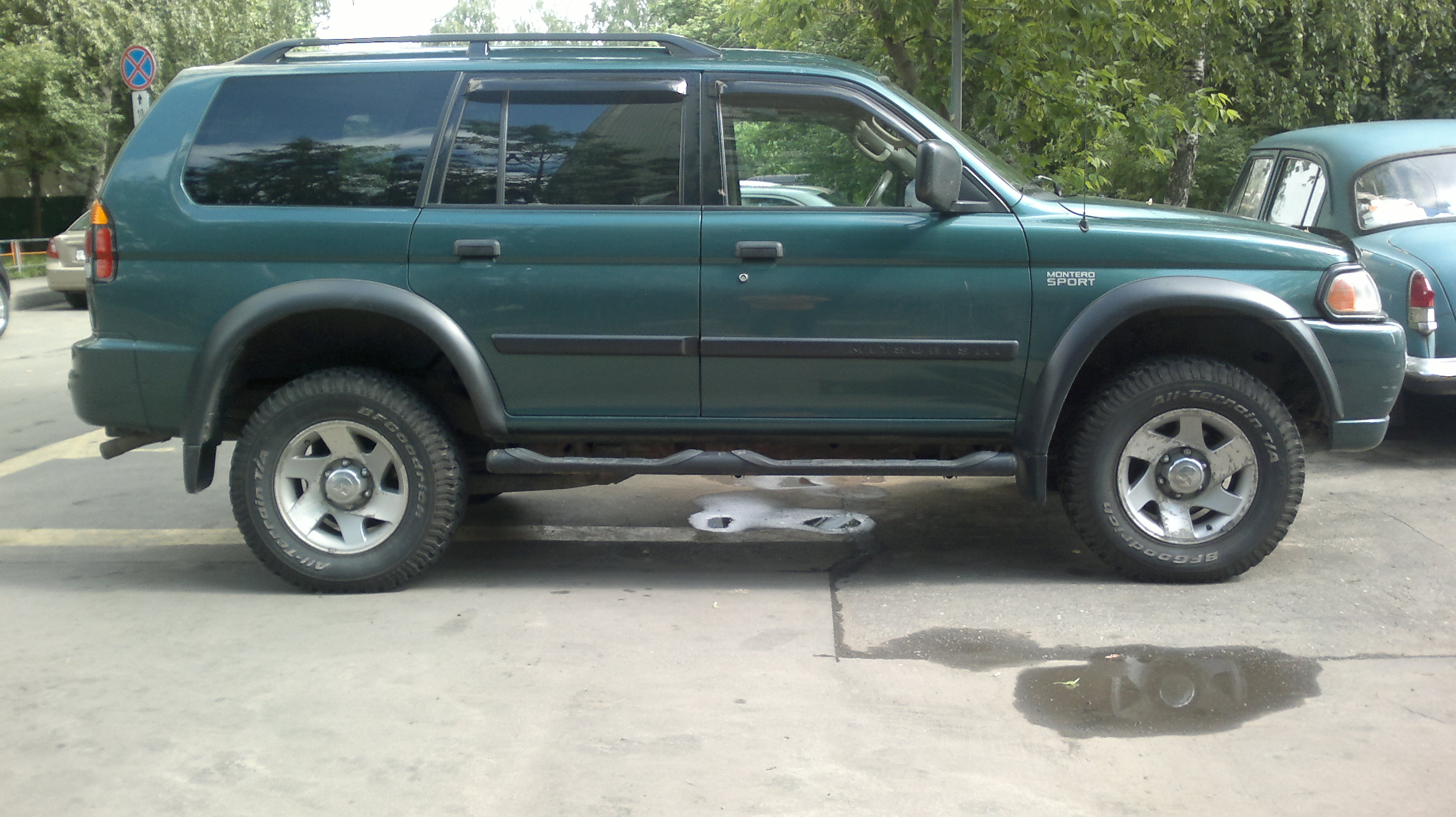

Вот так сейчас. Стоит ровно, потому что под "мордой" асфальт выше на пару сантимов чем под "жопой", а вообще как пацанская 9-ка смотрится. разница уклона кузова от асфальта 4 сантима между передом и задом.
