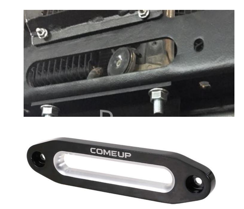

Барабанная дробь: таррррррам
http://shop-pajero4x4.ru/product/plosha ... ajero-iv-/
3-я фотка снизу

PII3d6G72 писал(а):
Жипер писал(а):Да этого болтам там не должно быть - от слова СОВСЕМ.
"Конструктору" руки оторвать, вместе с головой.
А ты все рывок, рывок ::-D: Надо было сразу фото попросить, флуда вышло бы на пару страниц меньше. Но у меня фантазия не настолько богатая, чтобы левые болты под барабаном придумать... нож бы еще приварили туда.
Дык у меня и мысли не было, что ТАКОЕ можно сотворить. :]:-O:

МШУ писал(а):Барабанная дробь: таррррррам
3-я фотка снизу
Непонятно, почему эта железка (кронштейн крепления передней защиты?) тупо не приварена к бамперу. C/у она не мешает.

oasys писал(а):
PII3d6G72 писал(а):
oasys писал(а):Поверишь на слово, или сделать фото?
Одно другому не противоречит, давай фото ::-D:
Внимательно рассмотрел, на корзине не видно следов касания троса. Разве что как-то о внутренний угол клюза порезалось, хз.
А я один смотрю на этот болт и читаю подпись внизу? Которая как раз актуальна в этой ситуации ::-|:

ВаноКузьмин писал(а):
oasys писал(а):
Надо подпись менять. ::-D:
Да и хорошо, что на форуме нашли косяки, а не где нибудь в эбенях, когда третий или четвертый не дешевый удлинитель троса порвал бы. :*DRINK*:
3-я фотка снизу
Ну ,типа ,потому,что эти бампера не только в Мск устанавливаются...
Когда эта железяка не приварена,проще "поиграть" и попасть в дырки....
Но никто не мешал сделать эту укосину шире и болты поставить возле редуктора и мотора.
Это просто усилитель полки на скручивание.

Санчес75 писал(а): Да :=-O: головка болта прикольная ::-D:
Это специально :%):
Саня :*VICTORY*:
Твой "первонах". ::-D:
Это специально :%):
Саня :*VICTORY*:
Да, просто первый увидел фото болтов. :%):
Сань как же я рад, что у тебя готовил машину. :*THUMBS UP*:
Все выдержало в лучшем виде. После камней и нескончаемого грейдера в крайнем путешествии, я был готов целовать асфальт. :*DRINK*: :*VICTORY*:

Дык я про другое: Ты,который никакого отношения не имеешь к изготовлению бамперов,а только имеешь опыт использования,по фотке вкурил,что всё дело в 2-х болтах,т.е. тупо геометрия троса при намотке последнего и предпоследних слоев( а может и глубже)....
Почему Оазис с самого начала,получив на руки авто с бампером не задал вопрос,чо-за-нах-болты-на-траектории ?
А вообще,Димка Димикс прально сказал- мебельные болты решат проблему....я бы ваще этот усилитель выкинул бы,но раз он есть- пущай будет.
