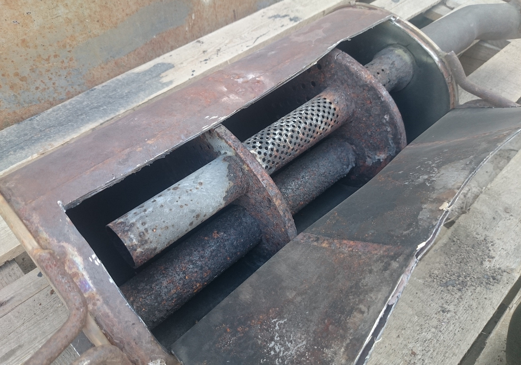

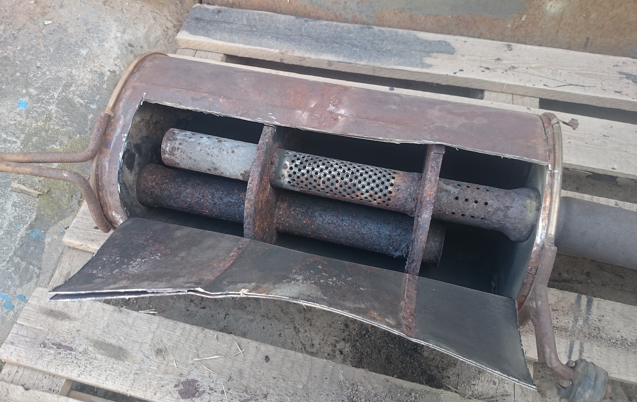

ну и кому интересно, что внутри нашего резонатора.
это я разобрал, который мне подогнали нахаляву из Минска и который не стали ставить по причине подозрительного хруста труб.

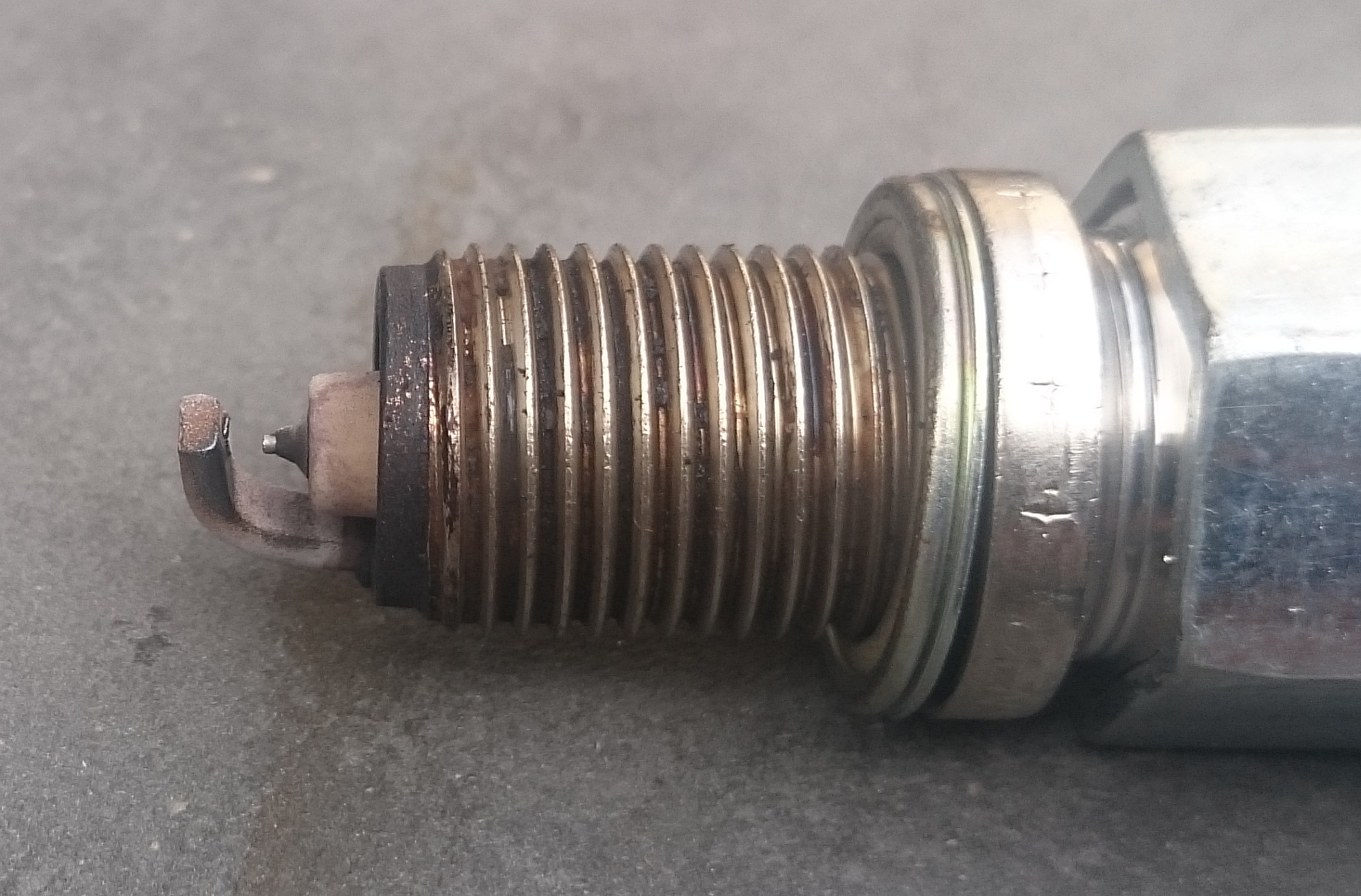

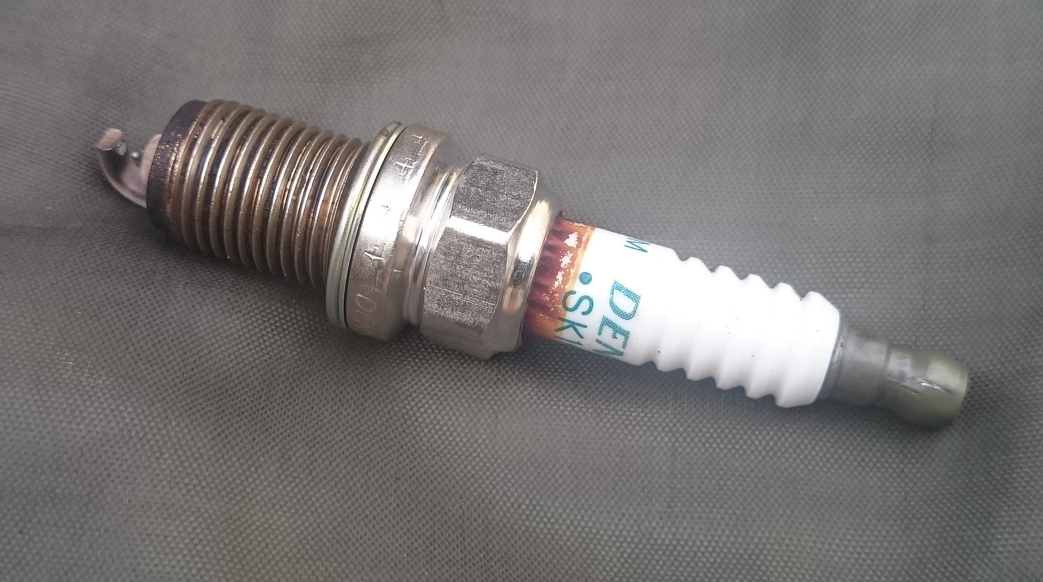

влез сегодня посмотрел что со свечой (выкрутил доступную свечку 1-го цилиндра).
пробег свечей 19000км.
слегка прифигел, когда увидел коричневый след на изоляторе. думал пробой, оказывается просто какая-то гарь от масла собирается электрическими разрядами. этот ободок легко счистился пальцами.
также просто взял и поменял 2 катушки местами. из интереса...
сопротивление на первичке у них ~1 Ом, на вторичке у всех одинаковое и составляет 25,5 кОм. наверное это нормально?
