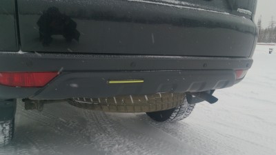

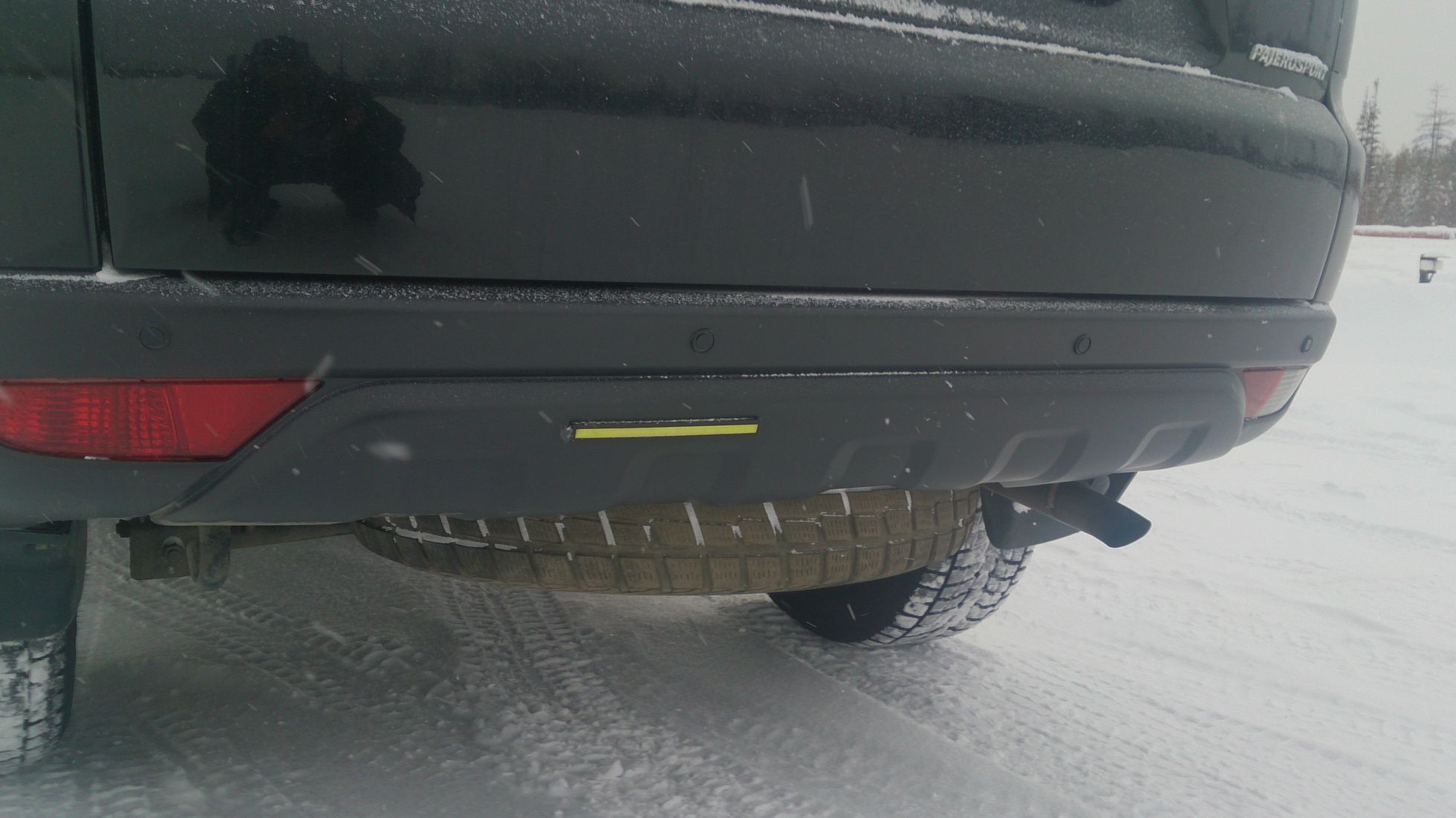

на форуме много есть про светодиодный свет. я в них профан. вопрос: хочу продублировать освещение при включении задней передачи полской светодиодов, расположив их в нижненй части верхнего штатного стоп-сигнала (за стеклом багажника) вдоль красного отражателя в его нижней части. то есть полоску диодов расположить внизу красного рассеивателя. полоска (если в сантиметр, например, шириной) несколько прикроет (примерно на четверть) красный рассеиватель стоп-сигнала, что , вероятно, некритично для стоп-сигнала. Но в этом случае можно получить высоко расположенный свет заднего хода (штатный задний свет МПС -насмешка!), и не иметь его бликов на стекле багажника. вопрос: есть ли такие светодиодные полоски или что то подобное , как можно Уже (чтоб меньше кашировать штатный стоп-сигнал)? и какой мощности или в сравнении с какой мощностью обычной лампы накаливания есть такие "полоски" и стОит ли огрод городить таким способом?

Светодиодная лента на верху будет бесполезна. Пробовал разные типы и в разных местах. Остановился на таком варианте. Только немного доработал герметичность.

Зачем вы уродуете этим колхозным колхозом машину? Есть MB22016AL, с парой хороших ламп сзади всё прекрасно видно.

во первых, зачем резать штатный бампер, во-вторых свет все равно внизу. любая кочка, бордюр и т.п. этому расположению лампы -помеха у Вас вроде светодиодное что -то. расположение высоко- первое условие лучшего освещения при равной мощности фонаря. свет сзади не должен быть сфокусирован - это облегчает задачу. но вот по светопотоку ( проще: эквиваленту лампе накаливания, как для меня) у меня собстно и вопрос. как и вопрос по наличию геометрически неширокой ленты диодов и ее возможной мощности в плане достаточного освещения этой лентой или какой другой формой набора светодиодов- такой, чтобы набор был узким и закрывал возможно меньшую часть штатного рассеивателя
расположение источника освещения выше глаз наблюдателя- аксиома максимального освещения и наблюдения участка . точнее это для непенпендикулярного от местоположения наблюдателя поля от источника освещения. а если проще - фонари на улице всегда высоко, освещают дальше, нежели центр диаметра их расположения (столбов).
поэтому у МПС задний свет годен лишь для парковки и тольуко так, чтобы не было бордюра. а зачем мы покупаем авто, способное преодолевать бордюры, если не можем осветить то, что за ними?

Ну бампер допустим я не резал, а только просверлил отверстие 4мм. и при необходимости бампер будет в первоначальном виде минут за 60. Светодиодная панелька крепится на двухстороннем скотче. Какие аксиомы и т.д.? Я сделал его для комфортной парковки и маневра задним ходом по камере и смотря в монитор. Может у Вас в Гомеле много фонарей в городе, а у нас их в подворотнях практически нет. И когда поздно вечером мне надо припарковаться в темном месте, то мне этот фонарик очень хорошо помогает это сделать в ограниченном пространстве.юрий юрикович писал(а):во первых, зачем резать штатный бампер, во-вторых свет все равно внизу. любая кочка, бордюр и т.п. этому расположению лампы -помеха у Вас вроде светодиодное что -то. расположение высоко- первое условие лучшего освещения при равной мощности фонаря. свет сзади не должен быть сфокусирован - это облегчает задачу. но вот по светопотоку ( проще: эквиваленту лампе накаливания, как для меня) у меня собстно и вопрос. как и вопрос по наличию геометрически неширокой ленты диодов и ее возможной мощности в плане достаточного освещения этой лентой или какой другой формой набора светодиодов- такой, чтобы набор был узким и закрывал возможно меньшую часть штатного рассеивателя

я вообще то спрашивал совета не о месте расположения дополнительного света (мне , например, с прицепом нужно задом сдать, или в деревне задом и видеть ветки деревьев, а не только собстно дорогу), а о типах компактных нешироких светодиодных лент и их световой поток или мощность , желательно по аналогу с обычными лампами - т.к. я не владею вопросом, а прошу знающих ткнуть меня носом : такой то приблизительно тип, такая то у него мощность. можно в инете самому смотреть, но я не ориентируюсь в понятии световой поток и мощность . к тому же лента дает имхо рассеянный свет, в отличии от фары и фонаря с отражателем. поэтому не сталкиваясь с таким освещением умозрительно сложно представить насколько эффективна та или иная полоска. причем ее габарит по длине должен быть ограницен шириной штатного фонаря стоп сигнала (верхнего)
