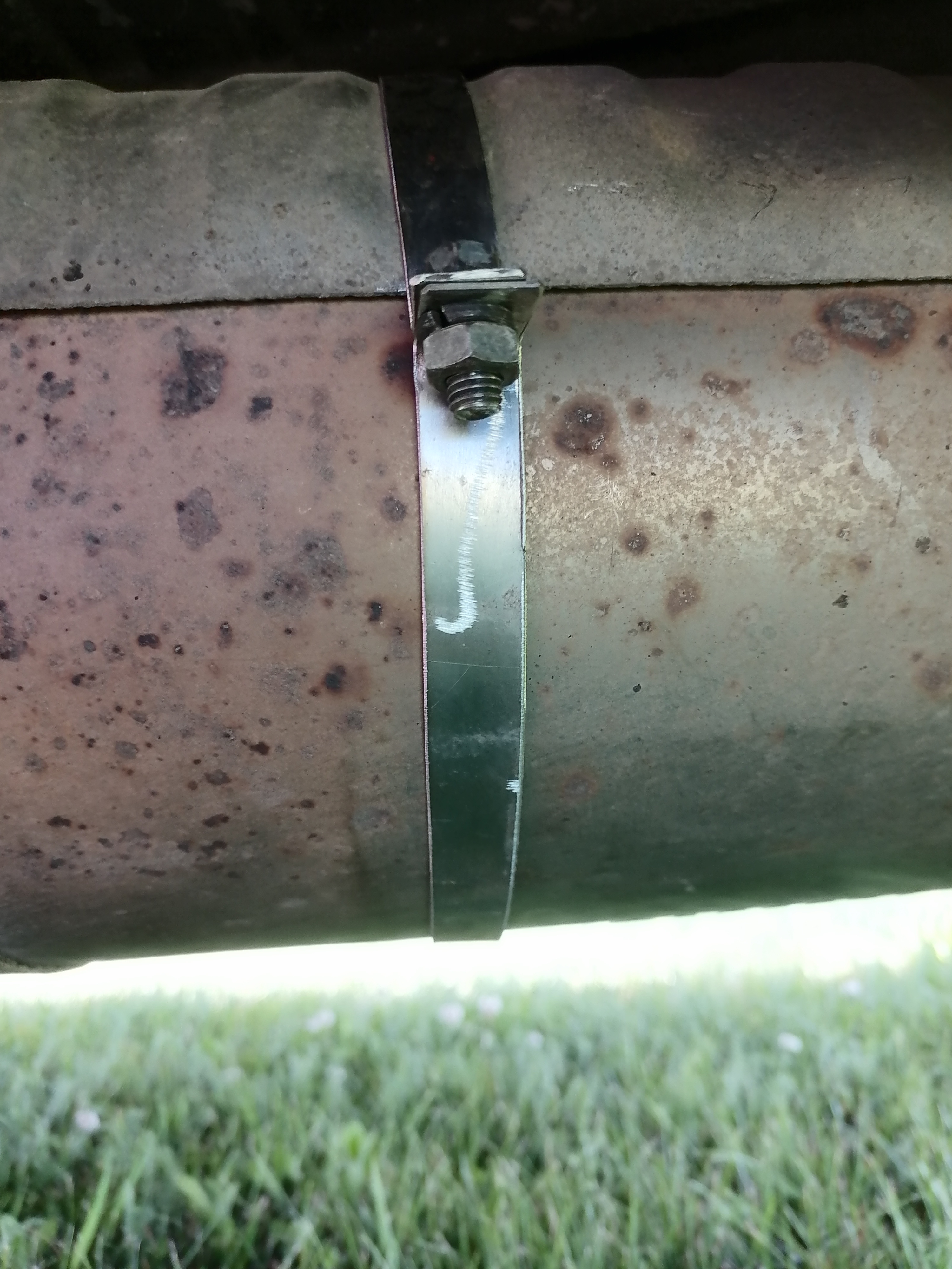

Ну вот и случилась первая поломка - отгнил тепловой экран над предпоследней банкой и стал дребезжать. Неприятно. Думаю, что делать, оторвать нахрен этот экран или притянуть хомутами. Оригинал стоит от 59 тысяч. Кто сталкивался и как исправлял? Жду советов. Номер банки по каталогу, последние цифры В689.

Возьми проволоку и примотай парой витков за сам экран...

Николаич, у тебя какого года авто? У меня 12й всё на месте.

Авто 2018 года.
А у тебя этот экран на банке есть? Если что, речь о предпоследней, самой большой. Я на Экзисте смотрел, там номера разные, дорестайл и рестайл. На видео дорестайлов я его не видел. У меня это тупо закреплённая хомутом пластина с асбестом или чем-то похожим.Отгнил как раз под хомутом. В рязанской глубинке, зимой, солят не по-детски.Пять зим и привет.

Или хомут червячный по размеру, вобще намертво получается

Заколхозил хомут из нержавейки.
