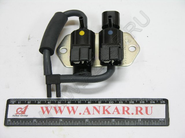

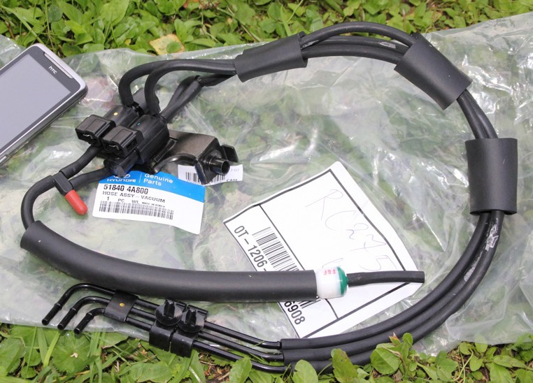

Всем добрый день! Владею монтериком 1,5 года. На форуме зарегистрировался ещё раньше. До этого сообщений не писал, информации хватало. Симптомы стандартные, начинает мигать жёлтая лампа после нескольких километров пробега на высокой скорости. Самодиагностика показала ошибки 21 и 33. Полный привод подключался без проблем и на ходу и на месте. После подключения от переднего редуктора начинал идти очень неприятный звук, как будто что-то недовключилось и на полном я ездить не рисковал. А если принимать за аксиому, что при сваливании раздатки в аварию на ходу, полный подключается автоматически и при этом от передка не исходит никаких посторонних шумов, делаю вывод, что с потрохами переднего редуктора всё ок.
Значит всё включается и зацепляется как надо. Решил для профилактики заменить клапана на правом крыле.
Взял хундай 518404A800, правда их пришлось местами менять, чтобы были по образу и подобию наших. Все трубки
и фишки подключил как было, но после замены стало только хуже. При подключении передка лампочки передних
колёс моргают 1 раз и раздатка падает в аварию, хотя передок подключается. Неприятный звук-скрежет от редуктора стал ещё сильнее и добавилась ошибка 35. Может есть какой-то определённый порядок действий
при замене клапанов на хундай, которого я не знаю? Что я мог сделать неправильно? Заранее благодарю за ответы.

Если сравнить фото оригинала и хундай в том виде, в каком они приходят, то видно, что клапан мицу с синей меткой соответствует клапану хундай с жёлтой меткой.
Я их так и ставил.
Я их так и ставил.

так клапана вообще идентичные. на метки пофиг.
цветовая метка для сборщиков на заводе, чтобы не перепутали какой стороной ставить и куда фильтрик одевать (правый клапан связан с атмосферой через "крышечку", она снимается).

Я менял местами когда хундаевские на Спорт ставил. В случае с Монтеро3, советую залезть под машину и проверить на втягивающей. Там все просто поставили рычаг на 2Н, снял трубочку и пальцем смотришь есть вакуум или нет, то же самое в положении 4Н. У меня проблема была в перетершейся трубочке что на канистру идет.piton23 писал(а):Если сравнить фото оригинала и хундай в том виде, в каком они приходят, то видно, что клапан мицу с синей меткой соответствует клапану хундай с жёлтой меткой.
Я их так и ставил.
А вообще я шел по схеме, от впускного коллектора, сначала нашел мертвые клапана(ставишь по очереди режим 2Н и 4Н и смотришь вакуум на выходе с клапанов), потом на втягивающей при шевелении трубок услышал шипение, ну и наконец мертвый датчик включения переднего привода(Звонил его тестером в режиме 4Н).))) Так в общем и решил проблему.
