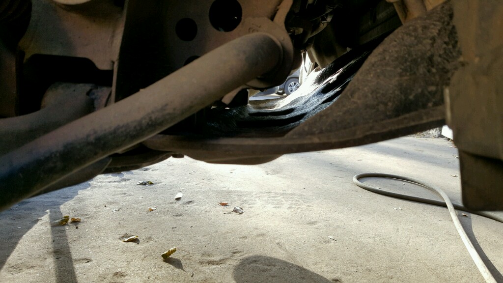

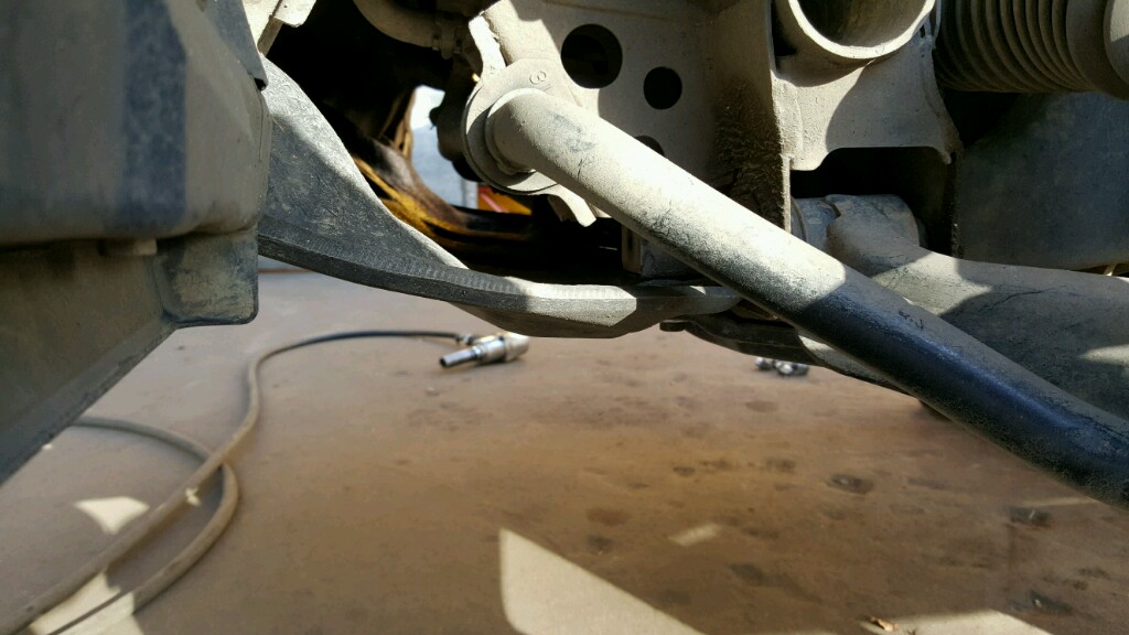

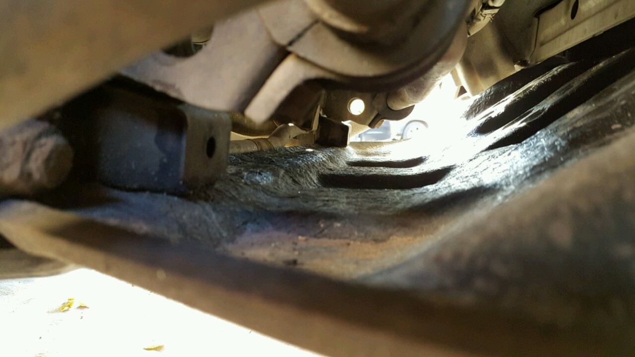

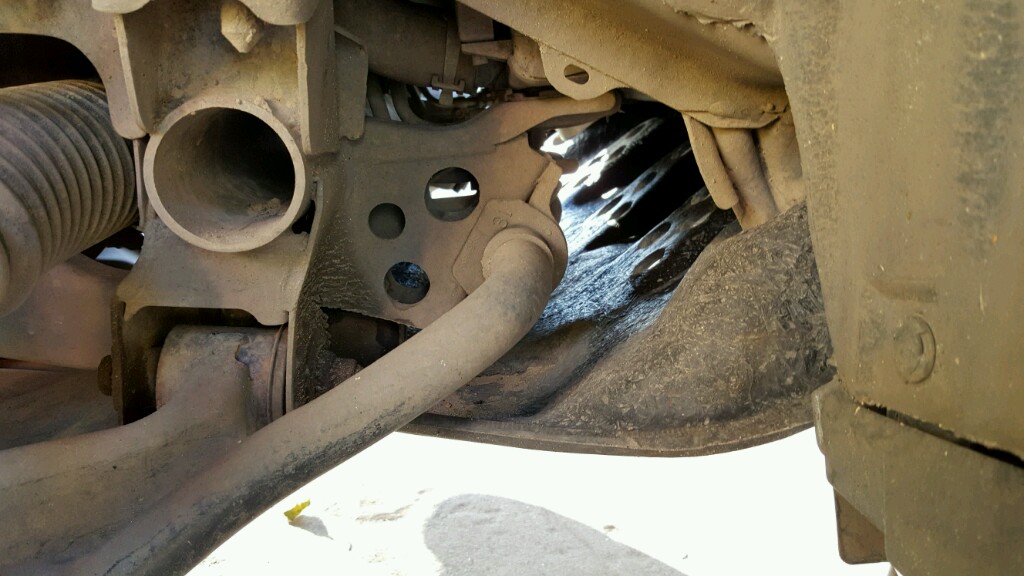

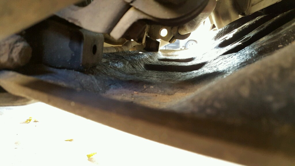

trassa писал(а):
Makarol писал(а):А как решен вопрос с защитой интеркулера для дизеля? На фото не очень видно, проставками или отливом? У меня при наезде на пенек, алюминий 5мм погнулся и через проставки вывернуло болты крепления, пришлось переваривать на м10. Но до радиатора не достало.
В описании производителя, композитная защита радиатора подходит для 3.0 и для 3.2 дизеля.
Защита интеркулера выполнена выдавленным отливом наружу, под интеркулером - на фото это видно
Был я сегодня на шиномонтаже, менял на зимнюю резину.
Получилось сделать хорошие фото по вашему вопросу.
Вот смотрите

Имхо. Для дизеля не пойдёт! Интеркуллер идёт по плоскости крепежа.

kompail писал(а):Имхо. Для дизеля не пойдёт! Интеркуллер идёт по плоскости крепежа.
Согласен тоже, поэтому и фотки дополнительные сделал ::-[:
Вот в сравнении с фото в этой же теме, все видно...

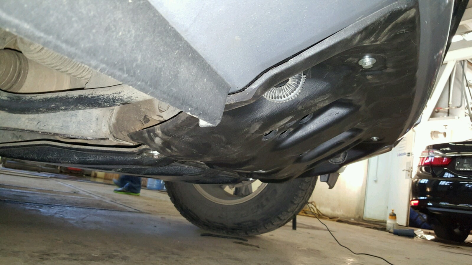

trassa писал(а):Установил себе еще композитную защиту радиатора.
В дополнение к ранее установленной композитной защите.
http://pajero-club.pro/bbs/phpBB2/viewt ... 1#p2048503
Вот что получилось:
Класс, себе тоже хочу свой алюминий заменить. Остальная защита у меня уже композит, очень доволен.
