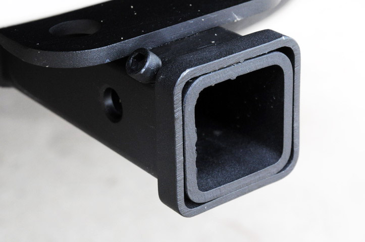

Mark69 писал(а): Если правильно понимаю, посадка квадрат/вставка с люфтом?
Как таскаете прицепы, вставка гремит?
Конечно с люфтом. Страховочные цепи гремят громче :)
Тогда должен разбиваться квадрат, палец, отверстия пальца. Правильно? И чем длиннее спуск и тяжелей прицеп.... физику ведь не отменишь.
Зато гламурно и ничё не торчит :)

без дополнительного упора в виде болта - вставка гремит, что довольно не приятно.
до Паджеры была Гравитара на ней стоял съёмный фаркоп Туле (не американского типа), после пробега с прицепом в районе 7000км так же присутствовал люфт, но стука как с американской вставкой не было.
Сообщения: 57398
Благодарил (а): 1026 раз
Поблагодарили: 4782 раза
Re: Фаркоп на НМПС
m11 писал(а):без дополнительного упора в виде болта - вставка гремит, что довольно не приятно.
Знаю я это.
Приварите болт сверху, и будете приятно удивлены, что его не выламывает :)

Мои размышления:
Минус это лишнее отверстие в фаркопе.
В остальном только плюс, т.к. когда болт с гайкой снизу, при вкручивании он поднимает вставку в фаркопе (на размер люфта) и при равномерном движении с прицепом весь вес дышла приходится на этот болт. Когда болт будет сверху - вставка уйдёт вниз и упрётся об кромку фаркопа - тем самым при равномерном движении с прицепом вес дышла будет распределяться на фаркоп.
Мои размышления верны?
Сообщения: 57398
Re: Фаркоп на НМПС
m11 писал(а):Мои размышления:
В отличии от украинского инженера, ДА ::-D:
А на минус забей, несущественно :)

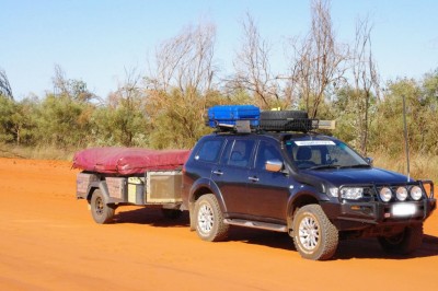

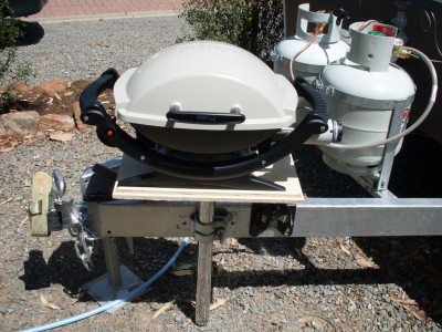

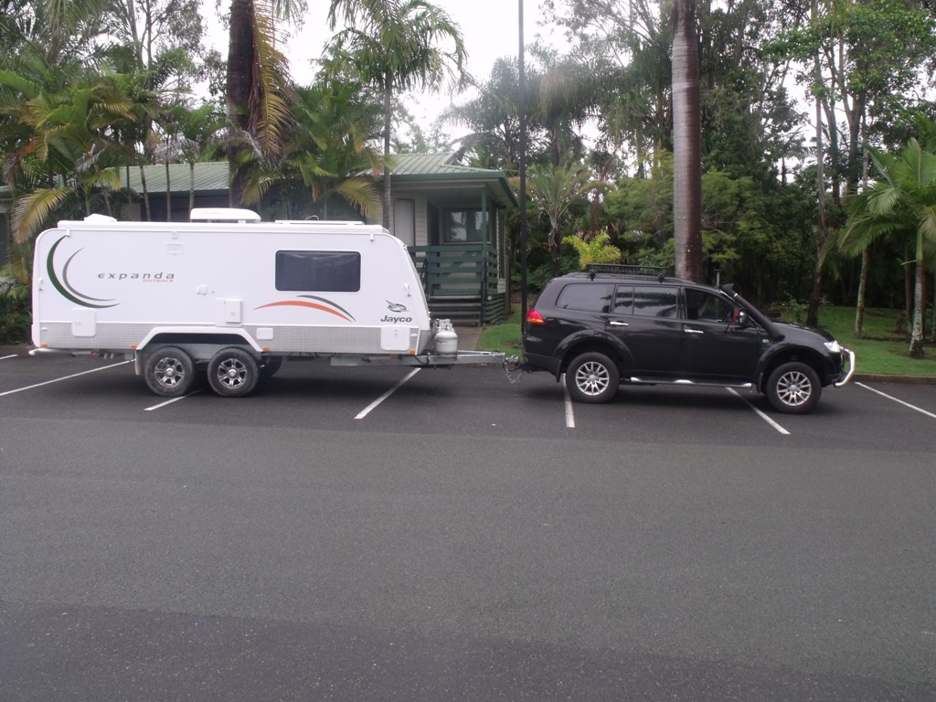

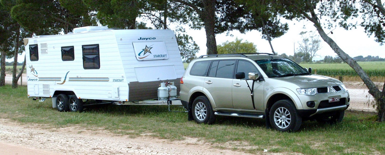

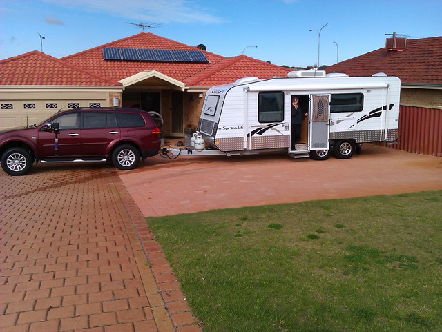

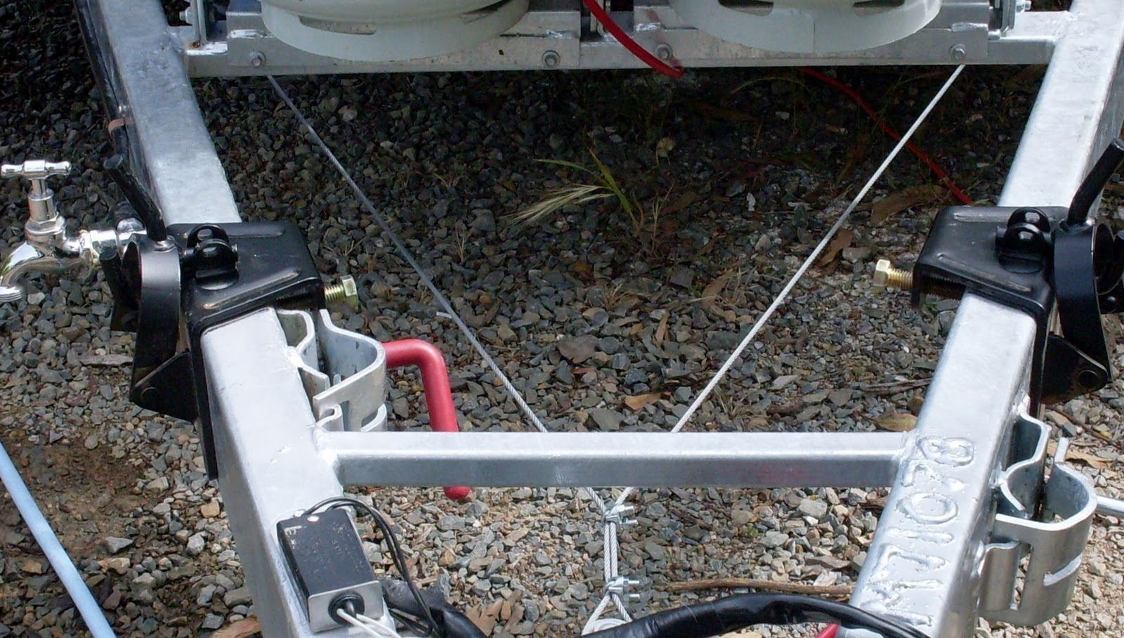

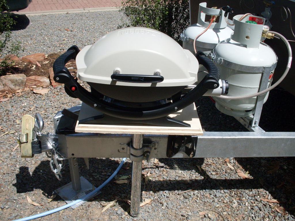

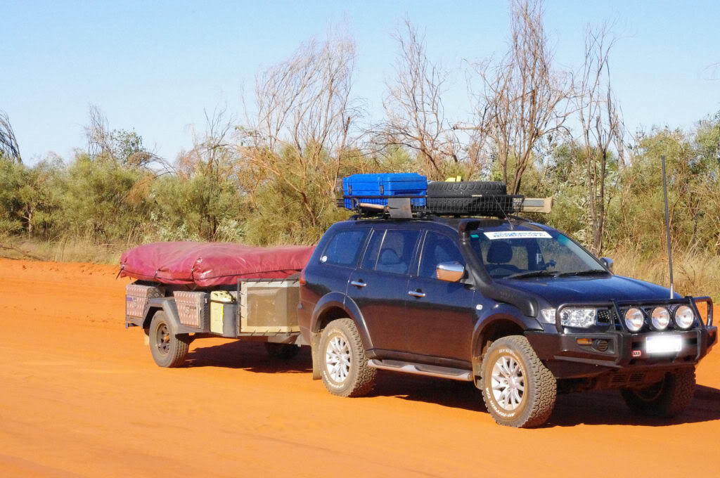

Просматривал австралийские решения для таскания крупных кемперов. Может, Кулибинам будет полезно.
Вот забавный дядька Спортовоз:) http://macport-trips.blogspot.com/p/pla ... ed-at.html
Интересные решения есть у этого производителя http://www.jayco.com/

PERESVET писал(а):Просматривал австралийские решения для таскания крупных кемперов. Может, Кулибинам будет полезно.
Я бы не рискнул на спорте таскать такую ебулдень с любым фаркопом :%): .
У спорта рама слишком хлипкая на вид, метал тоненький, и вес самого автомобиля для таскания такого домика на колесах маловат, без колес можно остаться (сотрет).
Для таскания таких тяжестей надо РЭМ покупать, там все в порядке с рамой :) .

Как правило, кемперы ездят по хорошим дорогам :) , если не трогаться с пробуксовкой и не тормозить в пол, то вряд ли нагрузки запредельные.
Интересно, сколько он весит?
ЗЫ. Раму кемпер не нужен, у него в кузове дом построить можно :)

human_M писал(а):Люфт не большой совсем.
Есть специальные штуковины для того чтобы не было люфта
Ну и опять же смотря что цеплять ))) http://www.discountramps.com/double-mot ... arrier.htm
такая хрень с парой болтиков не поможет-рампа с мотоциклом все равно разбалтывается. я сорокинскую грузовой стропой с трещеткой подтягиваю к буксирной проушине, чтоб не мотыляло.
ЗЫ при изготовлении фаркопа не маловата длина ввареного ресивера? если по сайтам производителей судить-то там более длинные идут для кулибинов. причем в более длинном ресивере вставка на меньшие углы поворачивается из-за люфта.
но гайку я приварю. и тоже снизу, но за отверстием для фиксирующего пальца...

Ю.В. писал(а):Как правило, кемперы ездят по хорошим дорогам :) , если не трогаться с пробуксовкой и не тормозить в пол, то вряд ли нагрузки запредельные.
У меня друзья возят огромный катер, после поездки в Астрахань туда и обратно меняют заднюю резину ::-D:
Там болтанка боковая, особенно если развесовка у прицепа не соблюдена.
Рам машина вещь, можно и дом в кузове и яхту сзади, главное чтобы денег на топливо хватило.
Здесь http://www.discountramps.com/double-mot ... arrier.htm на каком то видео парни загрузили два квадрика в кузов, а сзади повесили два кроссовых мота.
Как в анегдоте, а теперь попытаемся взлететь :*CRAZY*:
capt писал(а):такая хрень с парой болтиков не поможет-рампа с мотоциклом все равно разбалтывается. я сорокинскую грузовой стропой с трещеткой подтягиваю к буксирной проушине, чтоб не мотыляло.
Если честно, я боюсь так мот цеплять, может быть большой тарабах...бах...бах ::-D: .
Насчет ресивера, посмотрим. Он вварен в конструкцию, а те что на картинках приварены по торцу.
Испытания с трубой прошел - 2-2,5 метра труба на конце 160-170кг, естественно при езде с таким рычагом и весом на конце, все нахрен отвалится.

Не стоит опасаться! Вся Эуропа таскает такие дома минивэнами и даже кабриолетами. На 2-м фото "типичная картна маслом" из Итальянщины.
Миграция кемперов от Балтийского до Адриатического моря и обратно.
