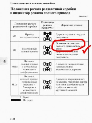

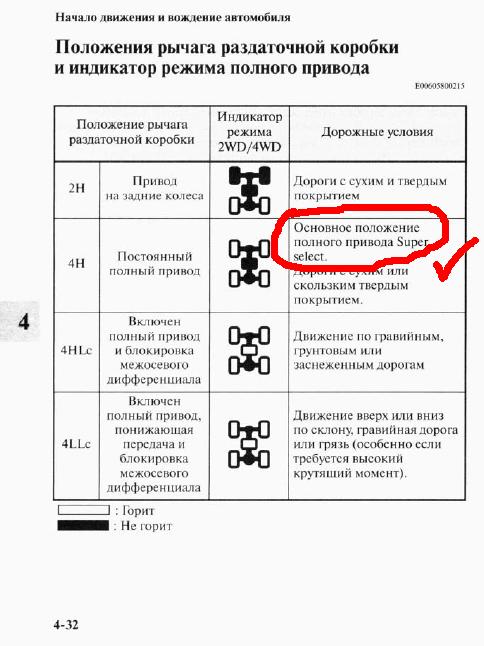

Да ну нет же :) Во-первых (повторюсь), вот :
Главное выделено красным. Что руководство (именно в том смысле, в котором ты его употребляешь) чётко говорит, какой режим является основным. Я с руководством не спорю... :*ROFL*:

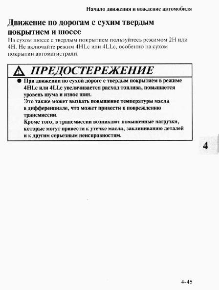

Во-вторых, вот:

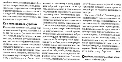

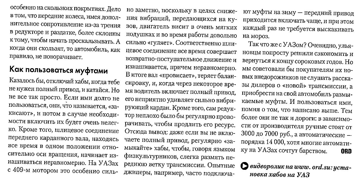

В-третьих, по поводу износа. ИМХО (!) не стОит судить так односторонне. Например, вот:
Жураналу ОффРоадДрайв (ord.ru) я доверяю в этом вопросе, больше чем себе причём - у них опыт есть. Опять же, значит перед изнашиваться не будет (я бы сказал - будет киснуть и хряснуть), а зад - изнашиваться сильнее (хотя бы из-за вдвое бОльшего момента). В общем, я не готов буриться далеко в физику и теорию механизмов и машин, сопроматы и прикладную химию, но думаю, не всё так однозначно :) Пока я только вижу повышенный расход топлива, с чем спорить и не собираюсь - да, это так :)

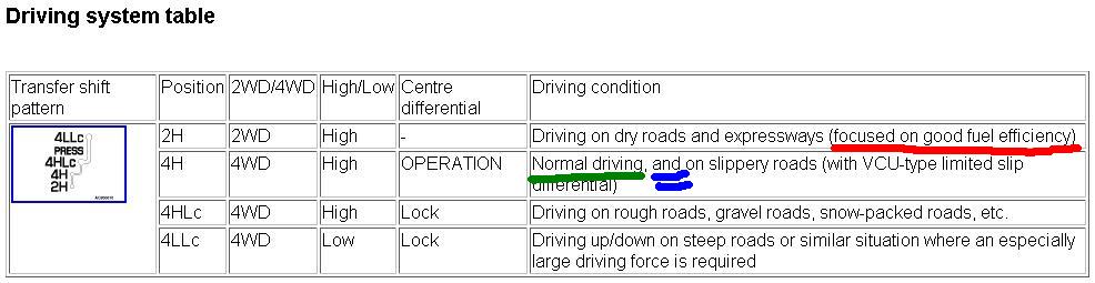

Для поддержания дискуссии (а то чо-та скучно) :)
Выдержка из Technical Information Manual:
