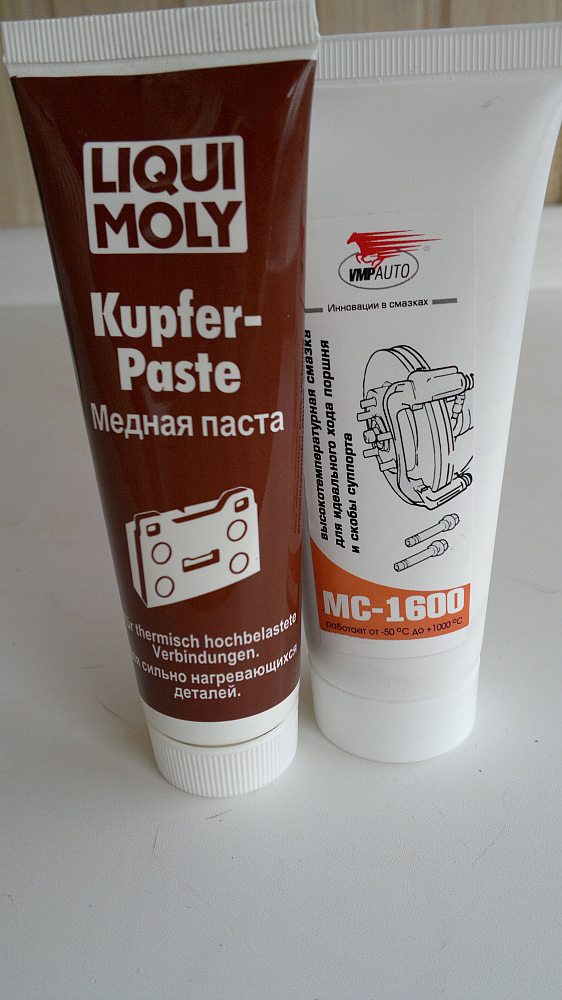

КАроче,припукил вот такой набор
Несмотря на моё некоторое предубеждение к отечественным продуктам :mrgreen:
манагеру удалось убедить мну приобресть смазку МС-1600 от VIMP AUTO :*SCRATCH*:
Ну а до кучи еще и медну пасту от LM припукил ::-D:
На смазке для направляющих стоит t≤+1000°С,как бЭ,что доктор прописал :*THUMBS UP*:

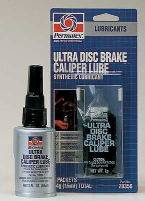

Я вот таку юзаю, в блистере. :*VICTORY*: Ваще тема.
Ликви Моли у меня тоже есть, использую для смазки всяких болтов, развальных и не развальных в подвеске.
смазка направляющих.jpg (20.88 КБ) 486 просмотров
