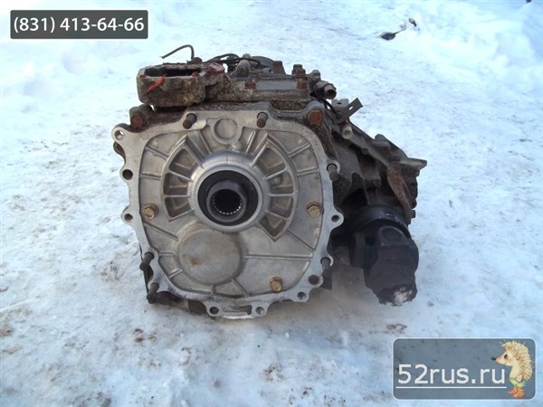

Ещё у них раздатка есть контрактнАя, которую привезли мне но она не подошла (вот такая (раздатка не эта ))!

аа.. 52 рюс я в инете встречал. цены их не опнравились. странно что по 5000р цепи у них.

Alessandro писал(а):аа.. 52 рюс я в инете встречал. цены их не опнравились. странно что по 5000р цепи у них.
Нет это не у них, просто фото раздатки с их сайта скачано! Они сейчас вообще зажрались ,там цены отличаются от новых рублей в 100-400!
