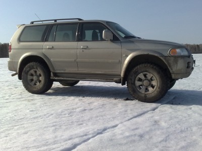

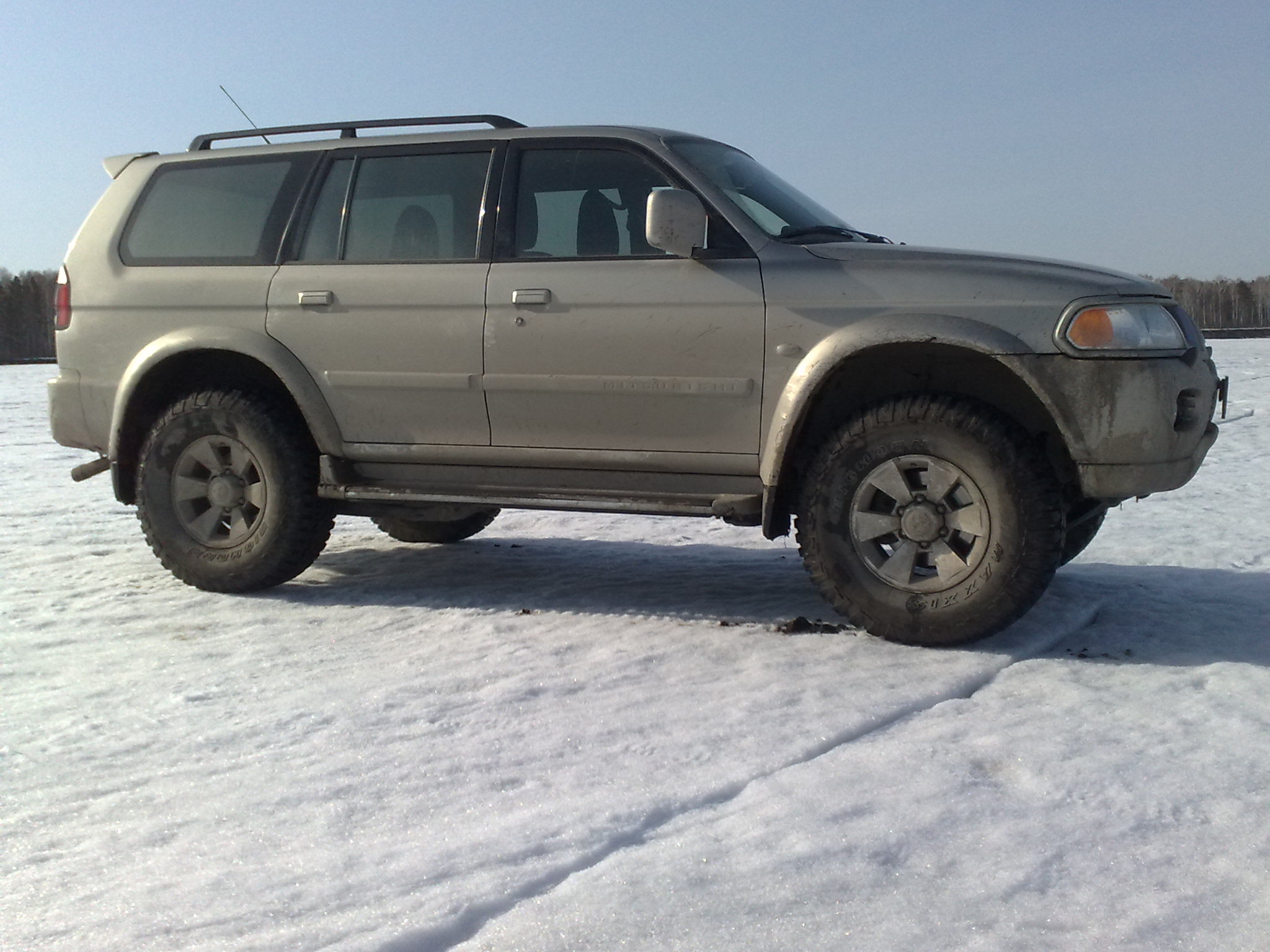

Как-то так получилось :)

Смотрится отлично! Интересно было увидеть результат сей операции. У меня такой же, только год 2007.
Тоже буду делать.
