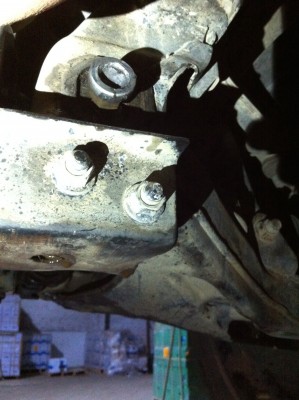

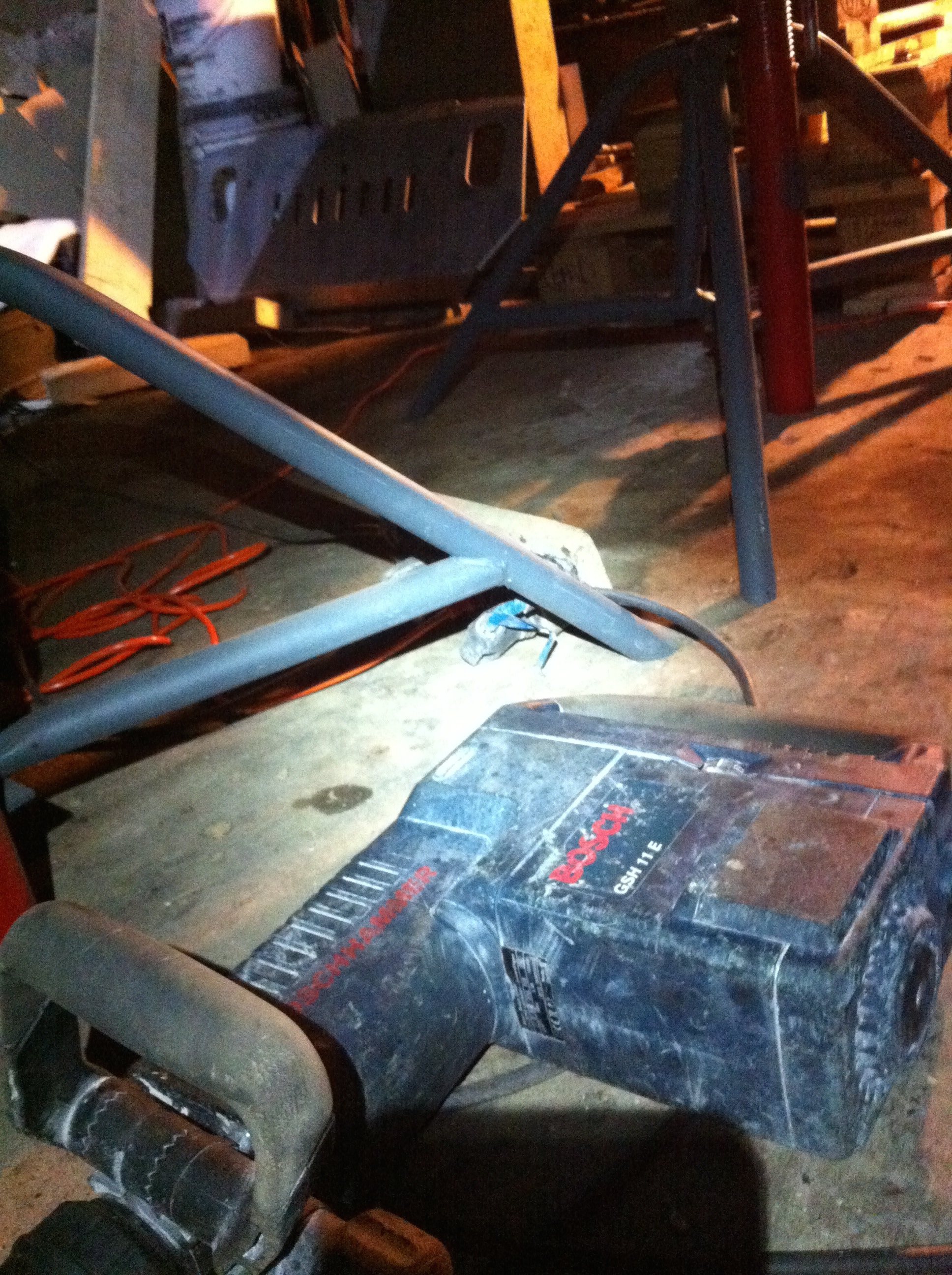

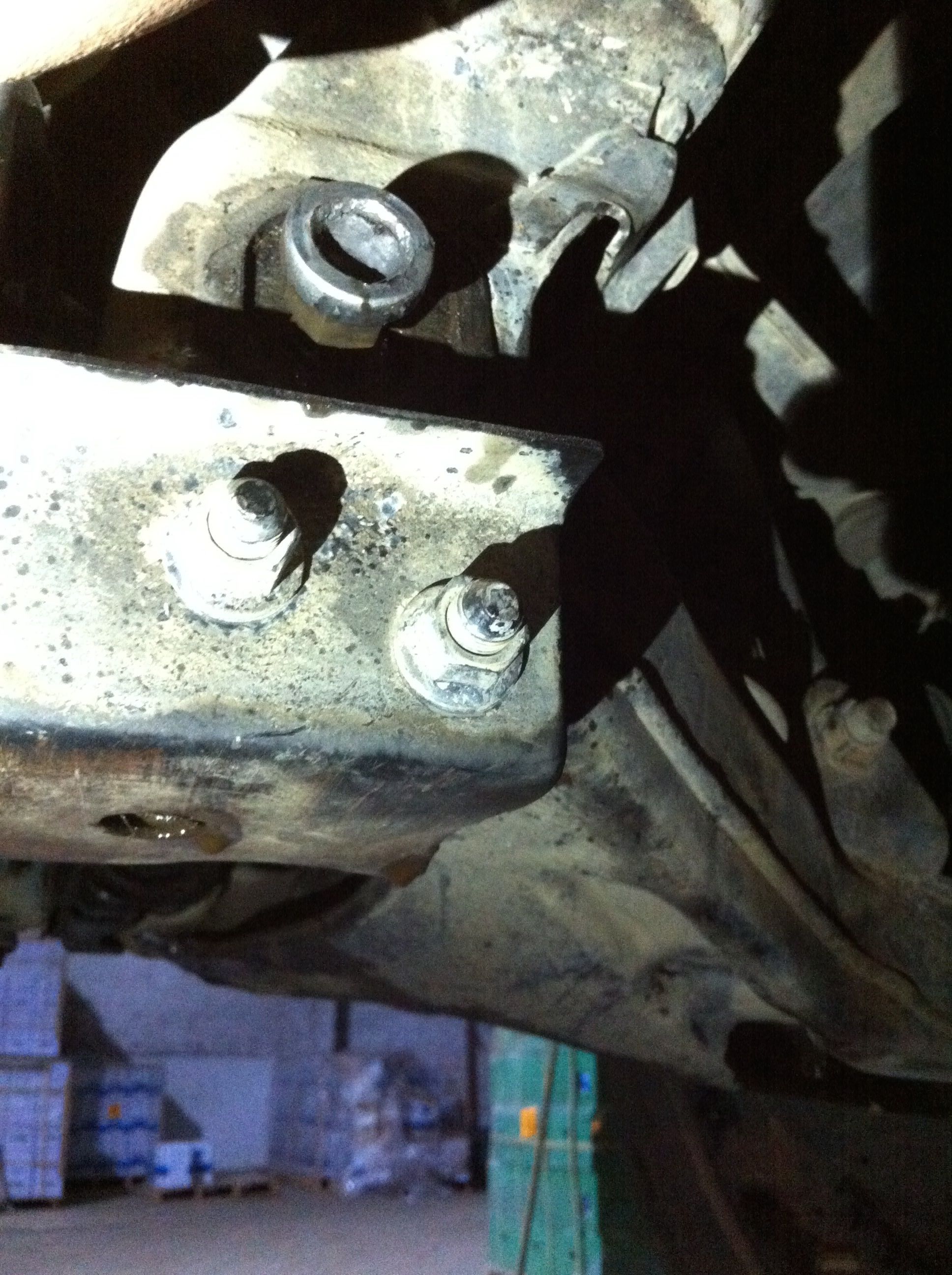

При нервной борьбе с болтами сход/развала использовался отбойный молоток. Со стороны головки болта надевал торцевую головку: очень удобно вставлять в неё пику молотка. Со стороны гайки накручивается гайка не до конца. За десять минут работы молотком, вынеслись четыре передних болта. Болты никогда не смазывались и не крутились. Сзади пока не пробовал. На очереди, пока откисают ВДухой, периодически попшикиваю. Так, для самоуспокоения, т.к. заметил по передним болтам, ржа внутри была сухая.

Судя по вашему профилю, проблемы с болтами не только в "столицах"...Kantor писал(а):При нервной борьбе с болтами сход/развала использовался отбойный молоток. Со стороны головки болта надевал торцевую головку: очень удобно вставлять в неё пику молотка. Со стороны гайки накручивается гайка не до конца. За десять минут работы молотком, вынеслись четыре передних болта. Болты никогда не смазывались и не крутились. Сзади пока не пробовал. На очереди, пока откисают ВДухой, периодически попшикиваю. Так, для самоуспокоения, т.к. заметил по передним болтам, ржа внутри была сухая.

Но не стоит забывать, что мой город, это столица Приморского края.А.Димыч писал(а): Судя по вашему профилю, проблемы с болтами не только в "столицах"...

Я в большей степени о Питере и Москве, любят у нас всякую гадость поливать...

Не в столицах дело, авто не первый год. Получается, что сход/развала авто никогда не виделА.Димыч писал(а):Судя по вашему профилю, проблемы с болтами не только в "столицах"...Kantor писал(а):При нервной борьбе с болтами сход/развала использовался отбойный молоток. Со стороны головки болта надевал торцевую головку: очень удобно вставлять в неё пику молотка. Со стороны гайки накручивается гайка не до конца. За десять минут работы молотком, вынеслись четыре передних болта. Болты никогда не смазывались и не крутились. Сзади пока не пробовал. На очереди, пока откисают ВДухой, периодически попшикиваю. Так, для самоуспокоения, т.к. заметил по передним болтам, ржа внутри была сухая.
ПыСы. Kantor, фото протектора покрышек можно?
