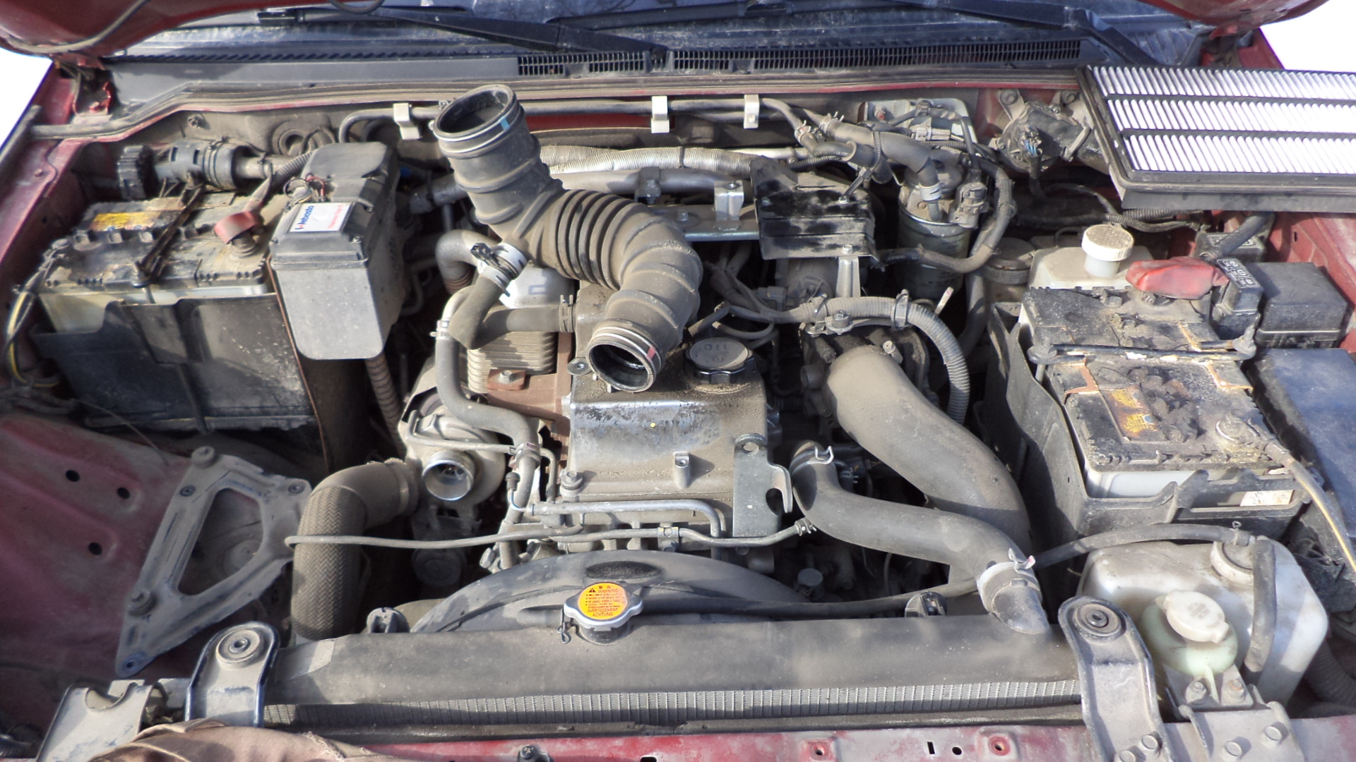

Вот вебаста подключеная по принципу сначала в печку потом в двигатель.Греет и салон и двигатель.
