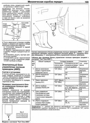

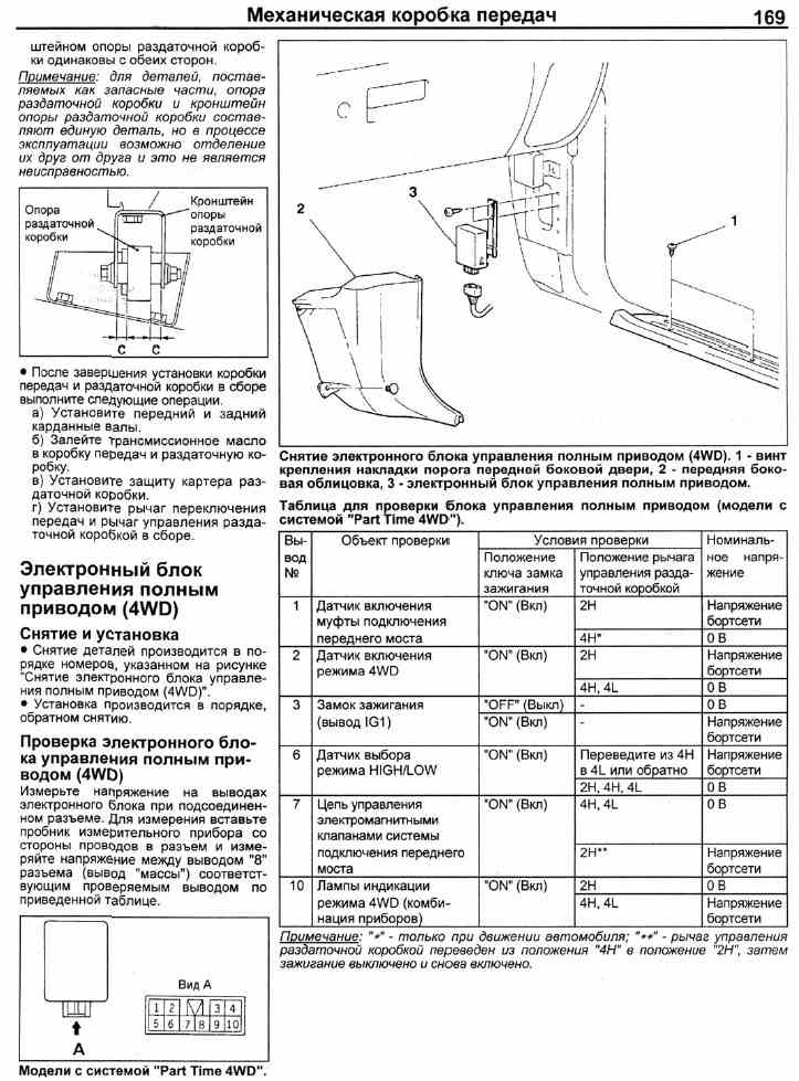

Проверил блок управления включения ПП как сказано на картинке, напряжение есть только на 8+3 и всё...
МПС 2002г 4D56
ma03
Сообщения: 326
Зарегистрирован: 20 ноя 2007, 21:53
Откуда: Москва, СВАО
Поблагодарили: 6 раз
Re: Не включается передний мост
Сообщение ma03 »
Значит так.

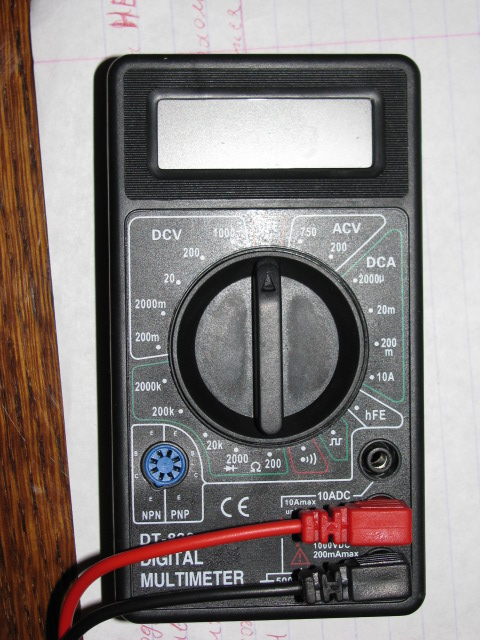

1 Мерять напряжение надо только тестором. Выводы 1,2,6 -высокоомные входы и если мерить просто лампой, то ни чего не увидишь.
2 Измерять надо только при подключенном блоке управления. Либо засовывая щупы тестора в контакты колодки(со стороны проводов), либо прокалывая изоляцию проводов иголкой (попасть в жилы провода)и на них мерять напряжение.
ОСТОРОЖНО! Не закоротить выводы на корпус и между собой.
Пока только выяснили, что напряжение питания на блок подается вывод 3.
Далее:
Подключить минусовой вывод тестора к 8 выводу (корпус)
Подключить второй щуп тестора к 2 выводу подвигать ручку 2Н-4Н, убедиться, что напряжение меняется в соответствии с таблицей.
Переподключить второй щуп тестора к выводу 7 .Подвигать ручку 2Н-4Н, убедиться, что напряжение меняется в соответствии с таблицей. Если его нет, то надо лезть внутрь блока упраления.

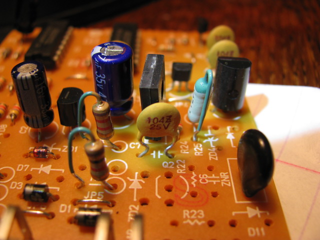

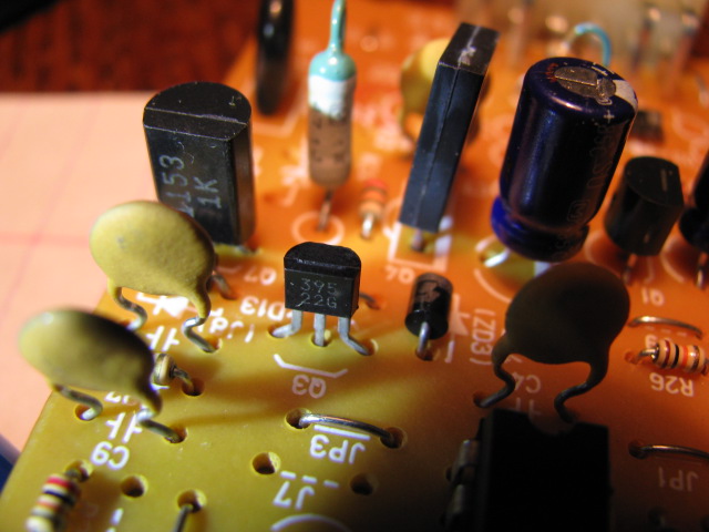

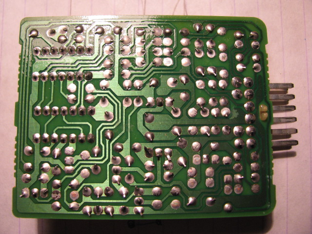

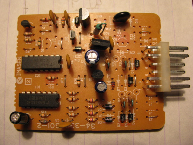

Снимай крышку с него и выкладывай фотографии того что там находится.

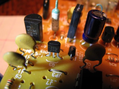

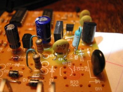

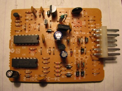

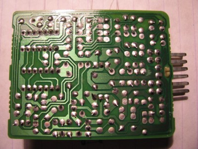

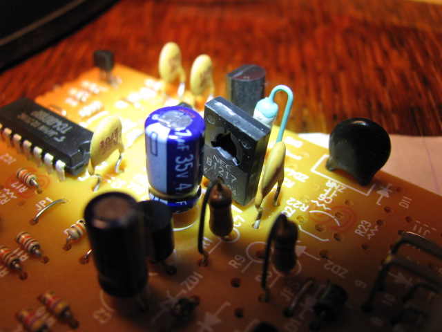

есть ещё третий вариант как можно к клемам добраться, я вынял плату, аккуратно из корпуса и внимательно определил под каким номером на плате соответствуют номера из бумажки которую я выложил выше...проверял лампой, так как тестер есть электронный но я с ним как мартышка с очками, делал всё предельно аккуратно и пока ничего сам не сжёг...исли что и сгорело то до меня...
а в бумажке ведь написано, что напряжение как в бортовой сети...
в нише где обитает блок есть ещё какое то реле и две большие колодки с проводами которые ни куда не подключены...
фас...ни каких видимых траблов с деталями и платой я не обнаружил.
профиль...
профиль...
ткни, пожалуйста пальцем куда надо повернуть ручку что бы мерять напряжение, я пробовал к аккумулятору присоединять но так 12в и не увидел...

Интересует фотография этого элемента - то что на нем написано (сгорел скорее всего он)
Тестер: Поле DCV предел 20 . Красный щуп +, черный -. Если на оборот -ничего страшного - напряжение на индикаторе будет со знаком минус.
Нет ли следов подгара на элементе Q3 ( расположен рядом) по фото не понятно - толи блик , толи грязь , толи подгар.

Вот что написано :
NEC
B 1217
K 24
А можно проверить тестером эти детали?

Проверить можно, но при учете, что ты в этом не особенно разбираешься, давай пока без этого обойдемся - долго объяснять.
Первое обрати внимание, что номера контактов разъема на плате не совпадают с номерами приведенными в книге, таблица соответствия (первое число номер контакта в книге, второе на плате):
1-1, 2-3, 3-7, 4-9, 5-2, 6-4,7-5, 8-6, 9-8, 10-10.
Сделай те измерения, о которых я говорил выше.
И раде интереса еще на одно : подключи "-" тестера к 8 контакту разъема, второй щуп к ножке элемента (транзистора) которая ближе всего к разъему. Подергай ручку раздатки 2Н-4Н, напряжение на этой ножке транзистора должно меняться.
Если на 7 выводе разъема напряжение не меняется, а остальные меняютс как описывалось, то однозначно надо менять транзистор.
Тебе нужен любой биполярный P-N-P транзистор (напряжение не важно, ток более 1 Ампера) ,в таком же корпусе. Должен подойти из советских КТ814 (кт816), или их аналоги, например ВD136, BD138,
BD140, BD236, BD238 итд - короче их масса.
Я бы на твоем месте не мучался , а просто поменял и все.
