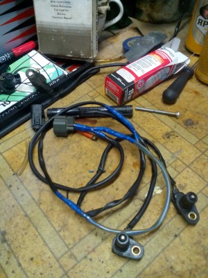

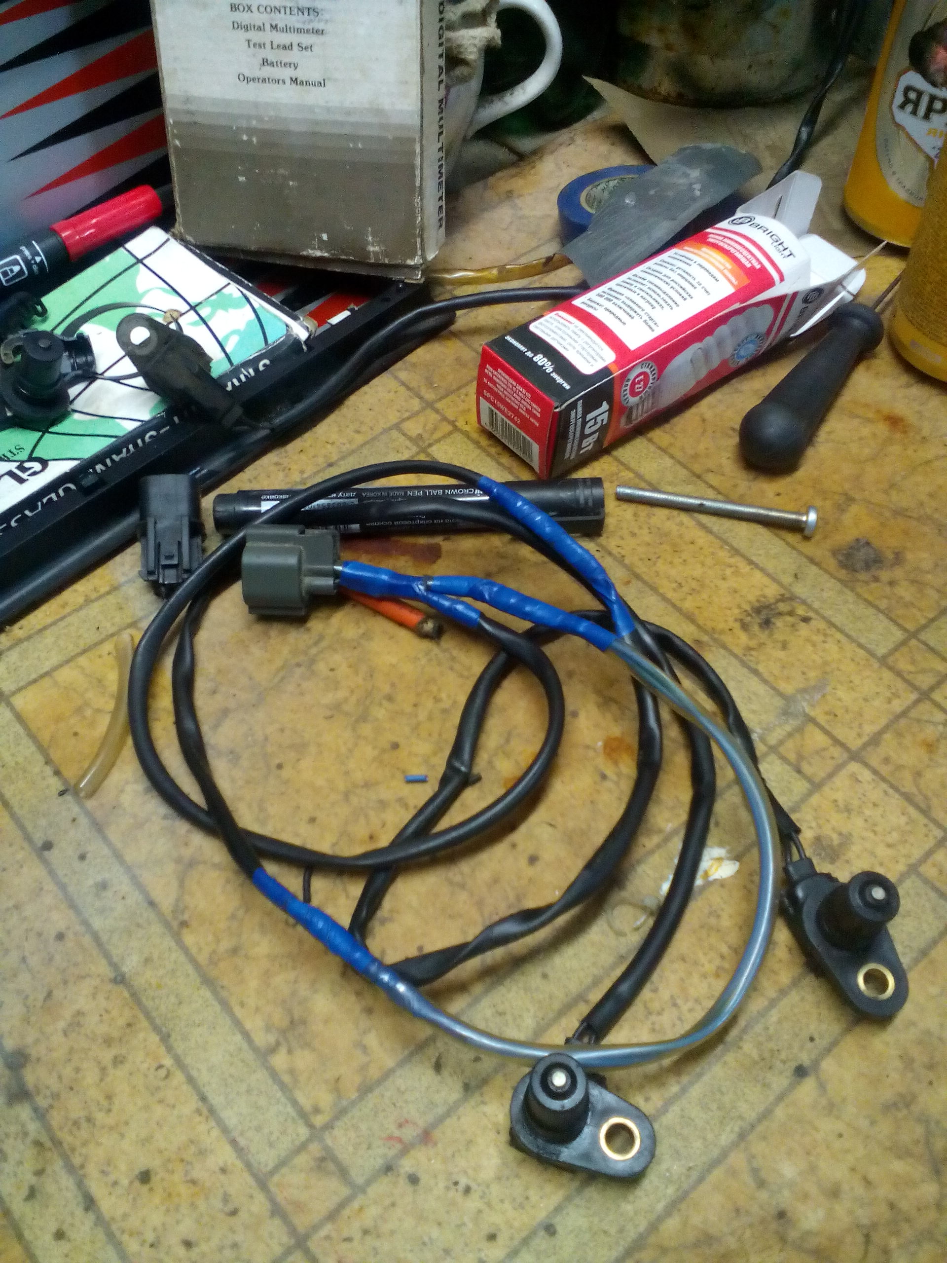

Re: автомат Миника ... беда-беда-огорчение
Да, два внешних датчика холла со своими разъемами от старой коробки и дербанилась колодка где два зел провода от датчика температуры.М-Танк вова писал(а):только дачики и разьмы ставить от сваей
Плюс взял от старой трубку маслосъёмного щупа ( у новой по другому изогнута была ) меняется без колхоза
