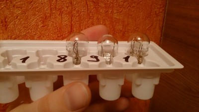

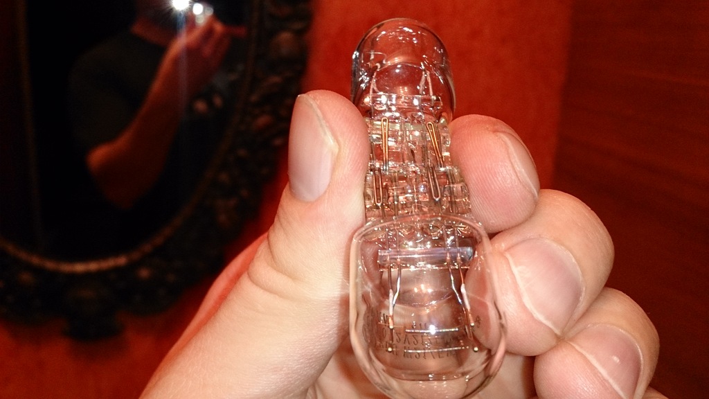

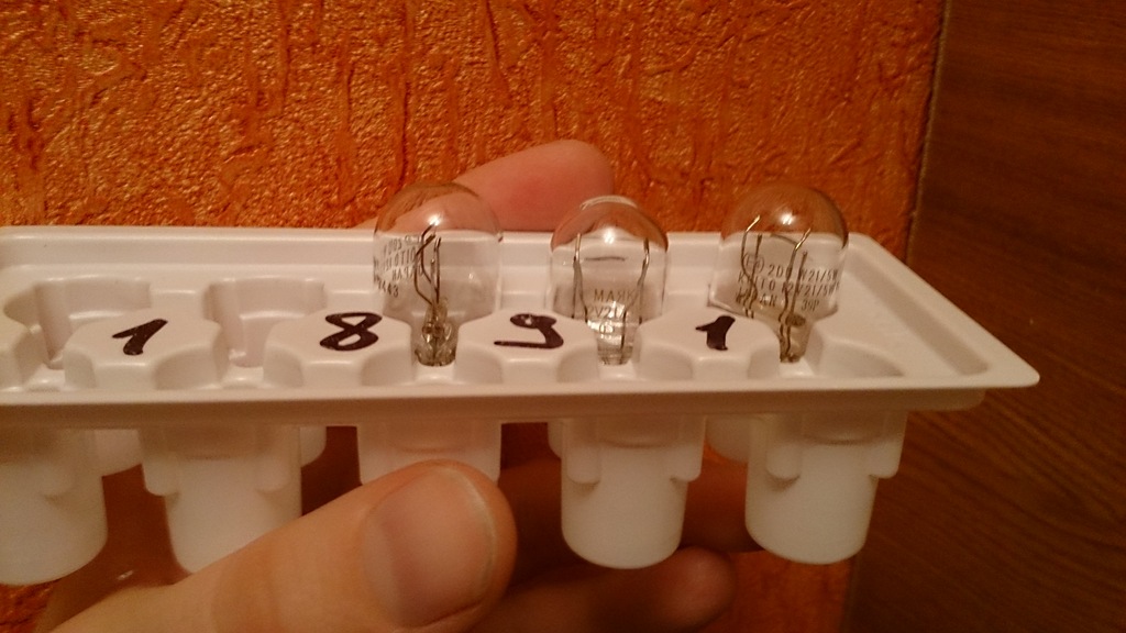

Аналог лампы передний габарит/поворотник на montero sport
Сообщение IvanBayan »
В общем сгорела у меня эта лампа, задушив жабу купил замену.
Искал по цоколю w3x16q в магазинах для иномарок - везде 120р (на конец декабря).
Зашёл в магазин с запчастями для тазов, гофр купить, смотрю знакомая лампочка лежит, прозрачная 35руб, рыжая 40.
Маркировка на ценнике "Маяк 61215бц"
Как говорится, найди 10 отличий:

маяк это кетай.
ч.з. 2 недели чорная будет.
они и в иномарских отделах есть по таким-же ценам.

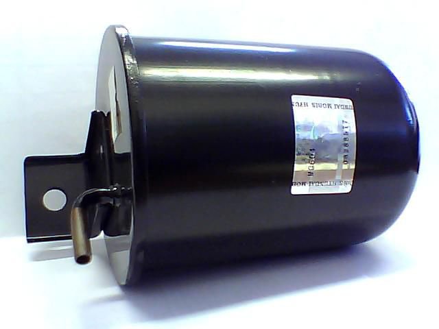

Если у кого нибудь как у меня сгнил до дыр MB620533 / MB 620533 Бак вакуумный пневмостемы ,то есть аналог Hyundai/Kia 51810-4A500 / 518104A500 (не точный, другое крепление, но на один болт можно закрепить за любое отверстие)

Azan писал(а):Если у кого нибудь как у меня сгнил до дыр MB620533 / MB 620533 Бак вакуумный пневмостемы то есть аналог Hyundai/Kia 51810-4A500 / 518104A500 (не точный, другое крепление, но на один болт можно закрепить за любое отверстие)
в любом иномарочном магазине можешь заказать или в экзисте\автодоке до 1000р тебе обойдётся...

...Не понял? Я и есть магазин для иномарок. Может запятую надо было поставить между " пневмостемы то ". Щас исправлю. Если что у меня он в розницу 750.
