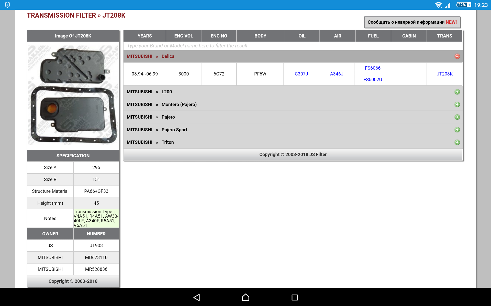

Вот. С офсайта Асакаши.vla2620 писал(а):Добрый день. Подскажите на V4A51 бывает прокладка поддона? И если есть, то номерок дайте пожалуйста.

Это прокладка в комплекте с фильтром. Фильтр заказал оригинал MR 357710, хотел узнать есть ли отдельно прокладки. И этот комплект JT208K идет вместо MR 528836, а мне - JT210K1, они вроде маслянными заборниками отличаются. Мож всё же бывает отдельно прокладка?
Или стоит отменить заказ и заказать JT210K1? Как у них с качеством?

Ты же просил для V4A51. На картинке зеленоватым цветом подсвечено для каких коробок подходит. По артикулам я не проверял. По стоимости комплект стоит столько же, сколько стоит одна оригинальная прокладка. По качеству не подскажу, но народ ставил
И в оригинале фильтрующий материал фетр и в Асакаши тоже фетр, т.е. помыть и установить обратно не удастся.

Да, V4A51, там, насколько я помню, до 07.2000 года идет фильтр MR 357710, а после MR 528836. Наверно закажу Асакаши

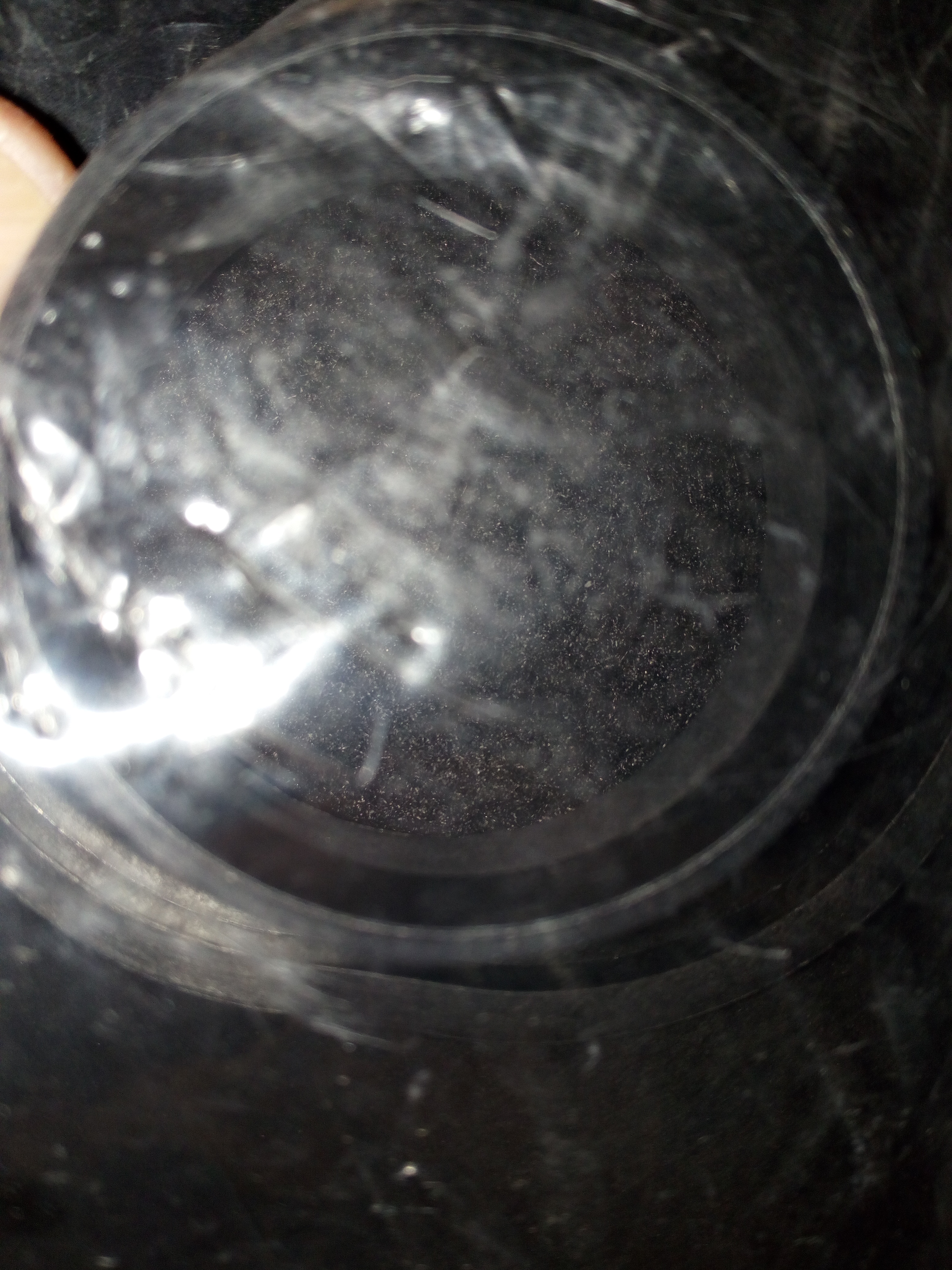

Заказал в Экзисте родной фильтр MR 528836
в сервисе забраковали по причине светлого фильтрующего элемента, дескать это китай для Казахстана, и он не будет фильтровать зимой, правильный фильтр должен быть с черным фильтрующим элементом.
Кто недавно приобретал фильтр этот, не обращали внимание на цвет фильтрующего элемента?

Прошлым летом брал - был чОрный!
Непонятна мотивация сервисменов - при чем тут "зимой"? В Казахстане так-то тоже морозы есть. Тогда уж для Тайланда?

Завтра должен прийти фильтр Асакаши, если интересно напишу цвет. Правда неоригиналlexx2006-1 писал(а):Заказал в Экзисте родной фильтр MR 528836

ну не оригинал может быть совсем другой материал, интересно именно про оригинал, так как вообще странно как с одним номером могут быть два разных фильтра предназначенных для разных условий эксплуатации, и таки да, в Казахстане тоже минус бывает.vla2620 писал(а):Завтра должен прийти фильтр Асакаши, если интересно напишу цвет. Правда неоригиналlexx2006-1 писал(а):Заказал в Экзисте родной фильтр MR 528836

Пакет запаяный, вскрывать неохота. Если увеличить фото, увидишь. Фильтрующий элемент черного цвета. Это оригинальный фильтр акпп. Полное его фото с прокладкой на предыдущей странице.

winter1971, это оригинал пошел такой? Ничего себе. Сколько видел фильтров, у всех мембрана светлая была. А тут темная. Непорядок.
