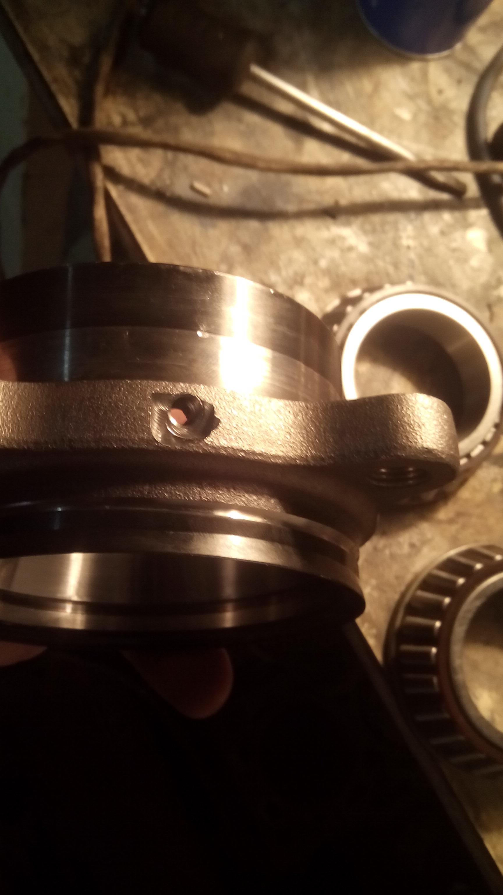

Почему-то перевёрнуто получается. Интересно, почему на оригинале термический след есть на самой ступице, а на подделке - на обойме подшипника. Откуда китайцы скопировали термослед, если на оригинале его нет? По ощущениям при вращении оригинала чувствуется как бы люфт, такое чувство, что подшипник проскальзывает. На подделке вращение идёт ровно. Надо будет на втором оригинале проверить это.

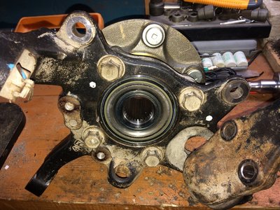

Нашел фотку ступицы, забыл, что фоткал:

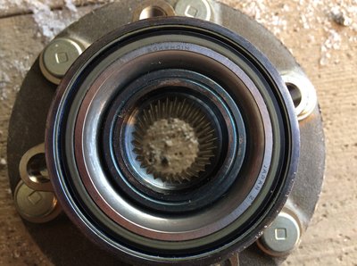

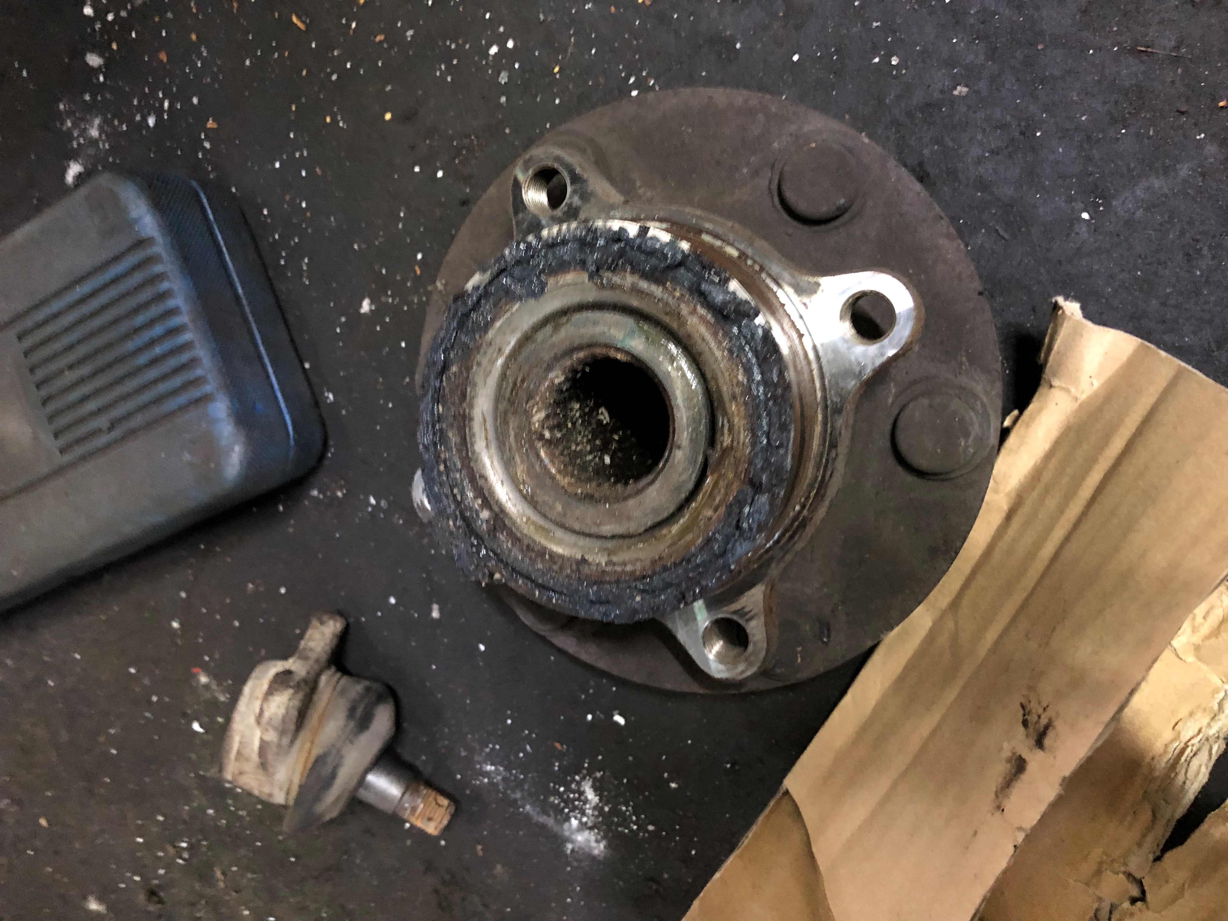

На праздниках послушали все ступицы, правая задняя шумит, как сухая. Передние немного потише.
Поменяли правую заднюю-она в руках даже шумит, сухая и начала подкусывать после снятия. Может сепаратор сместился?
Поменяли правую переднюю-она оказалась потуже, смазка из неё выдавливалась уже.
Левую переднюю поменяли уже не думая, старую положил в коробочку и в деревню в гараж-не пригодится, так якорь хороший. )))
Все ставили оригинал, коробки без красных надписей, просто картон и наклейки.

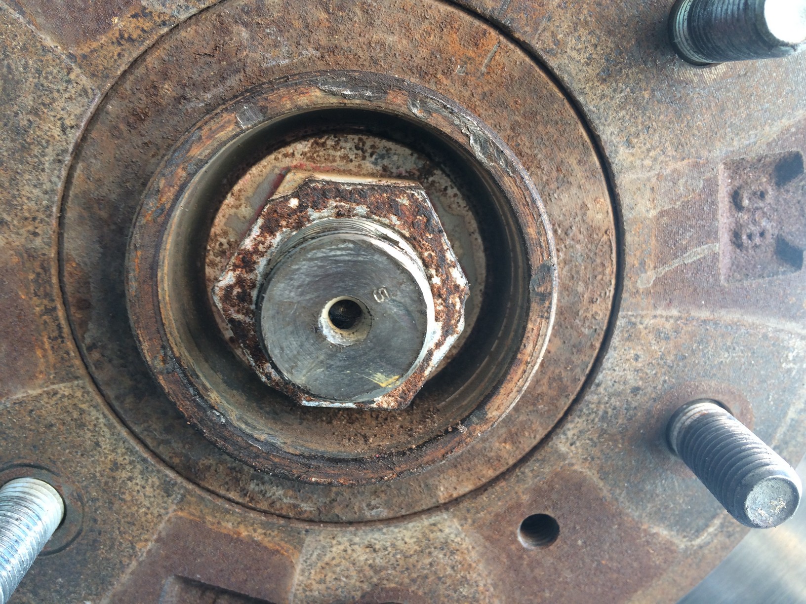

Ступичную гайку закрутил моментом - 240 Нм.

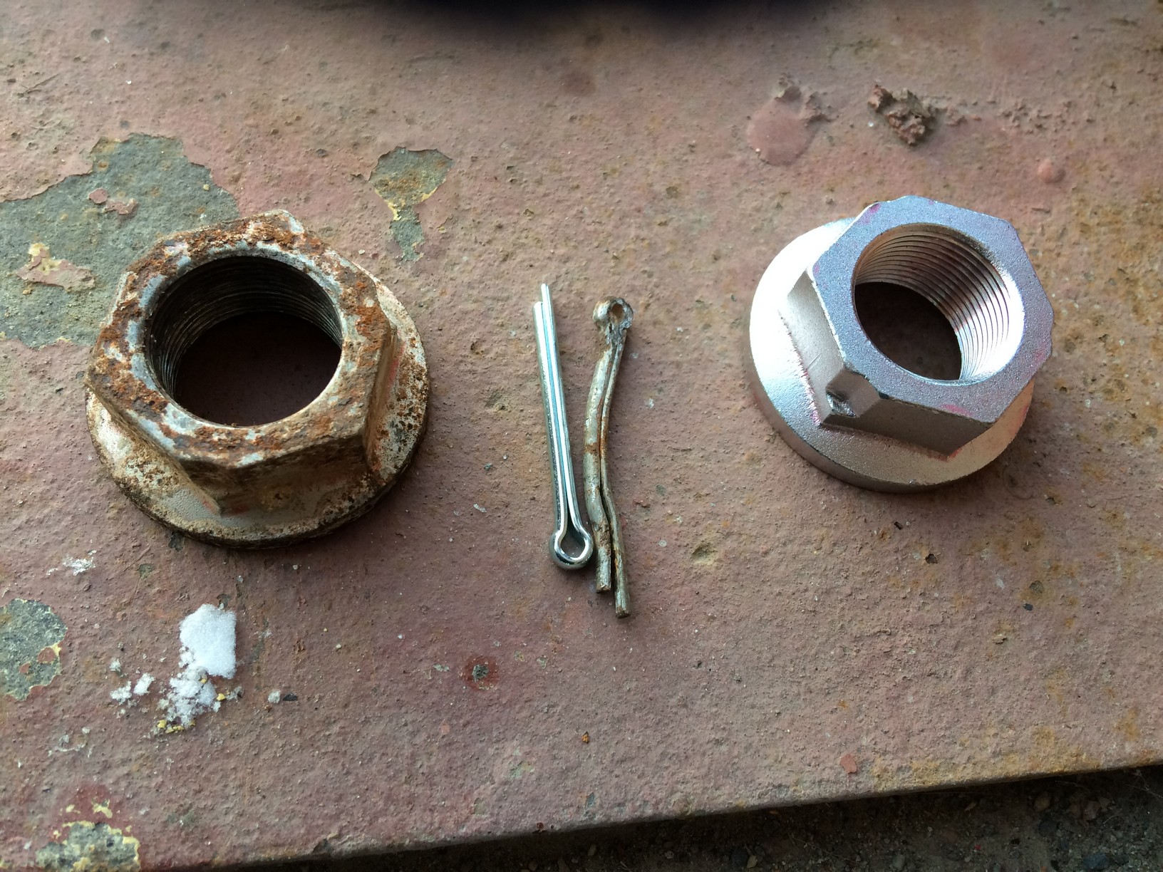

Старая и новая гайки.

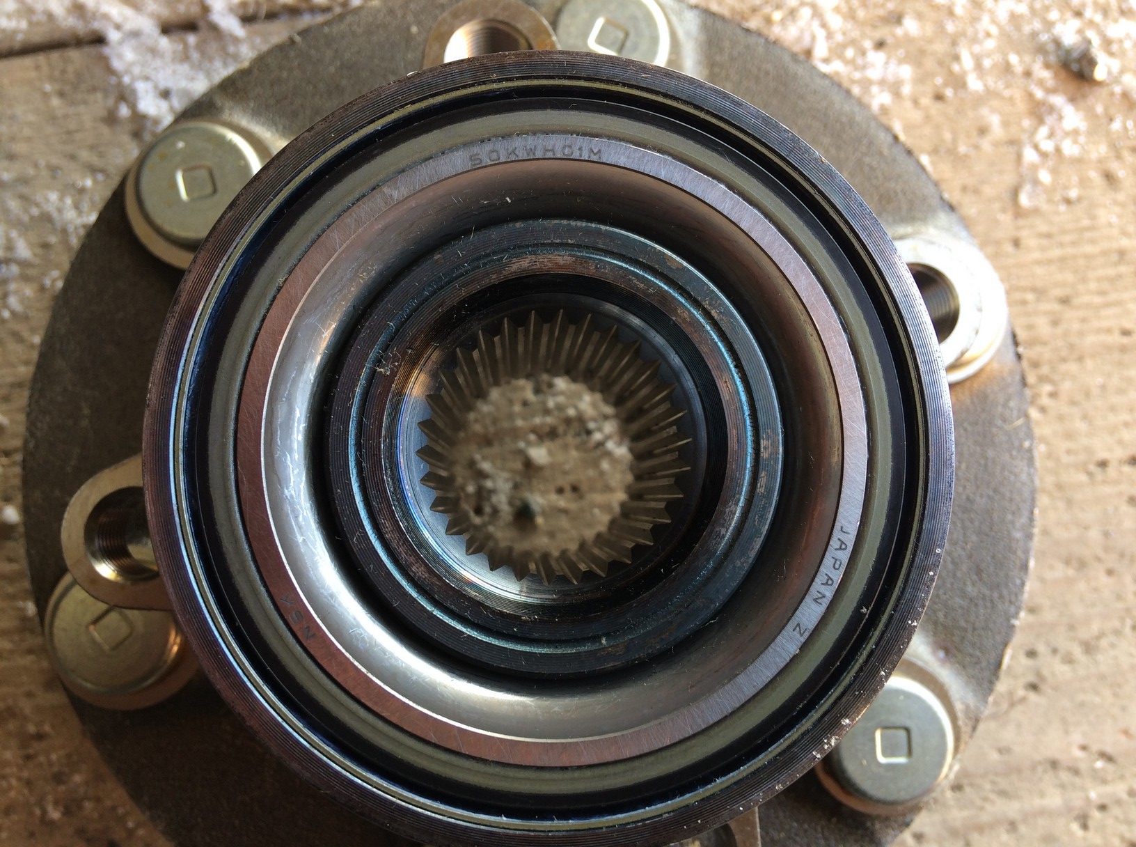

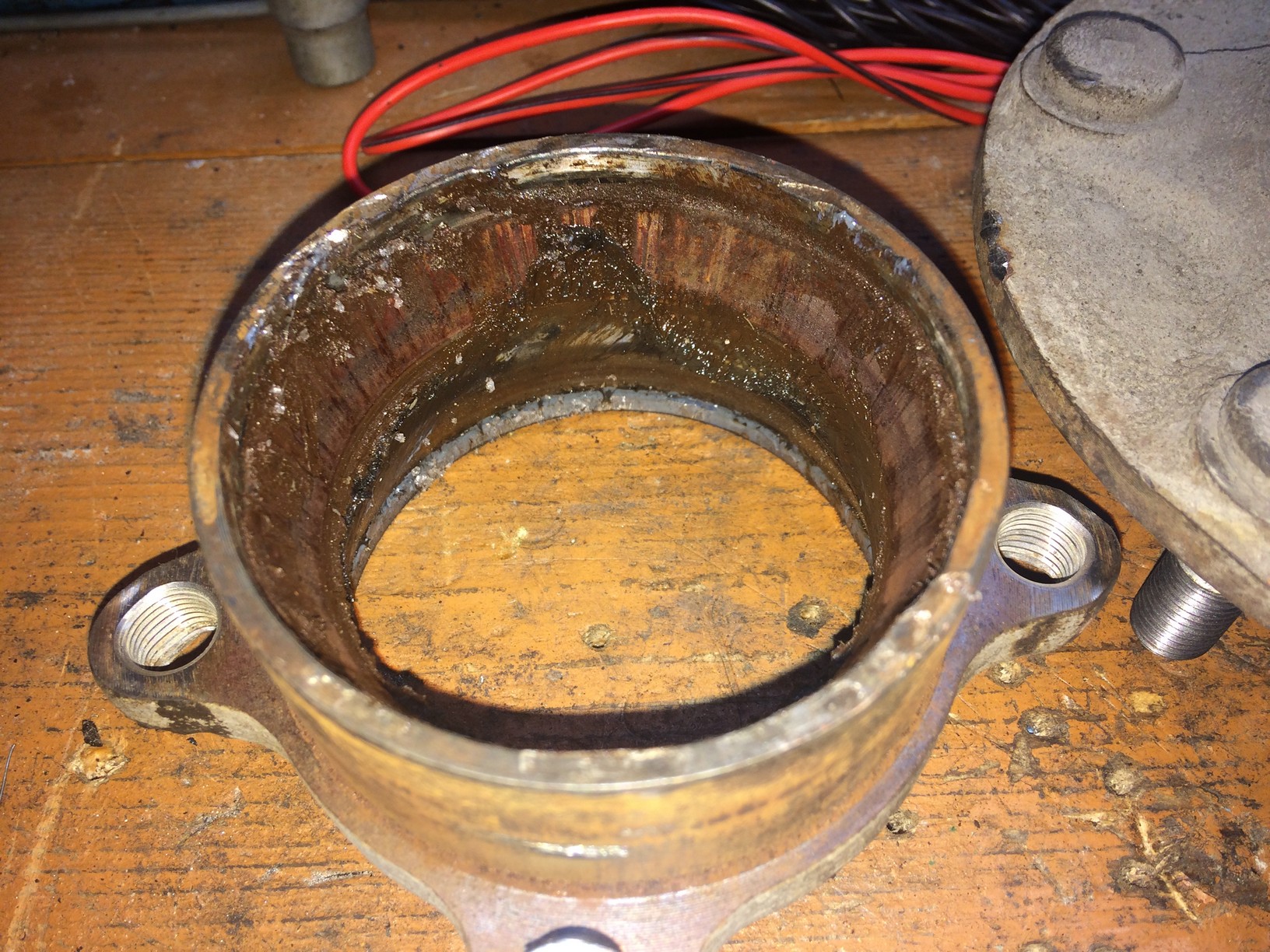

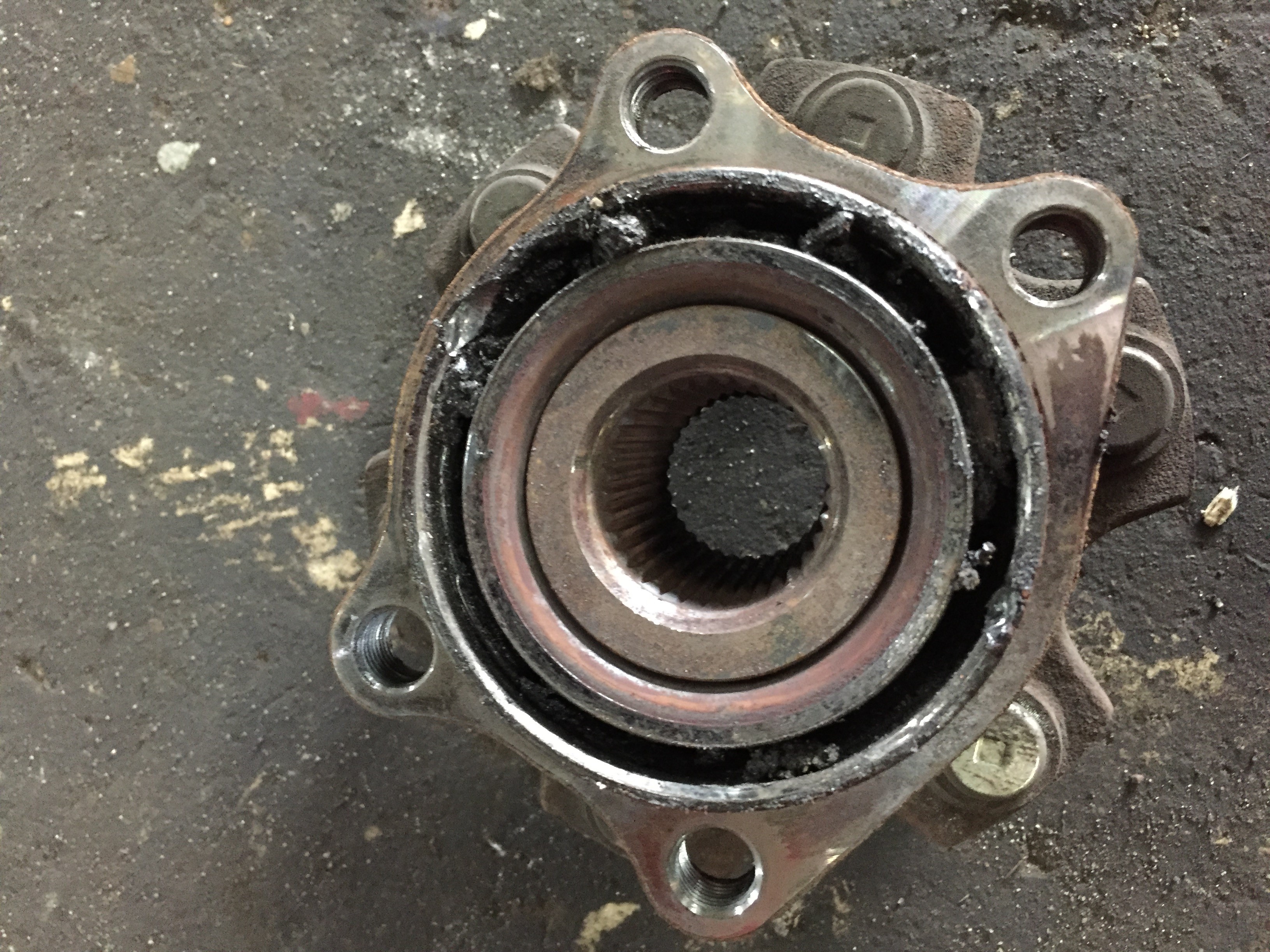

В обойме ржавчина, практически отсутствие смазки.

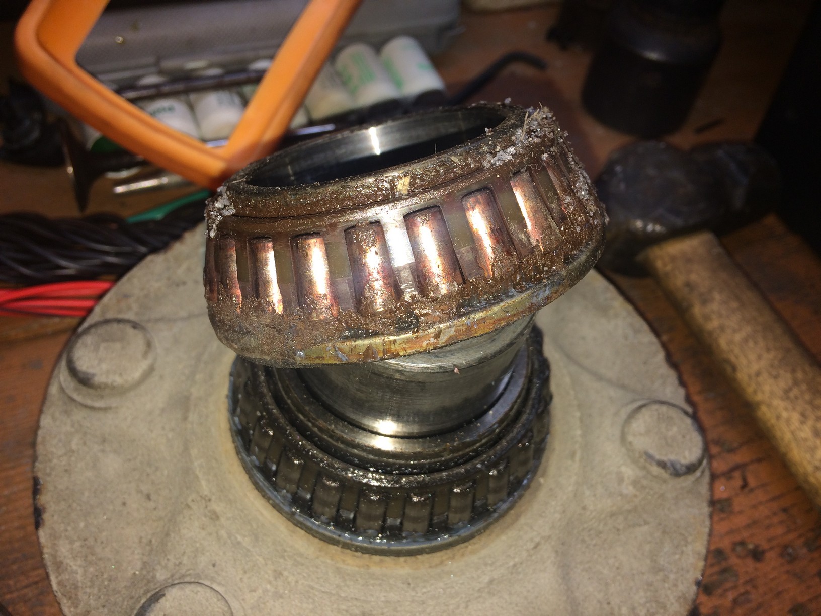

Внутренний подшипник весь ржавый. Наружный ещё в нормальном состоянии.

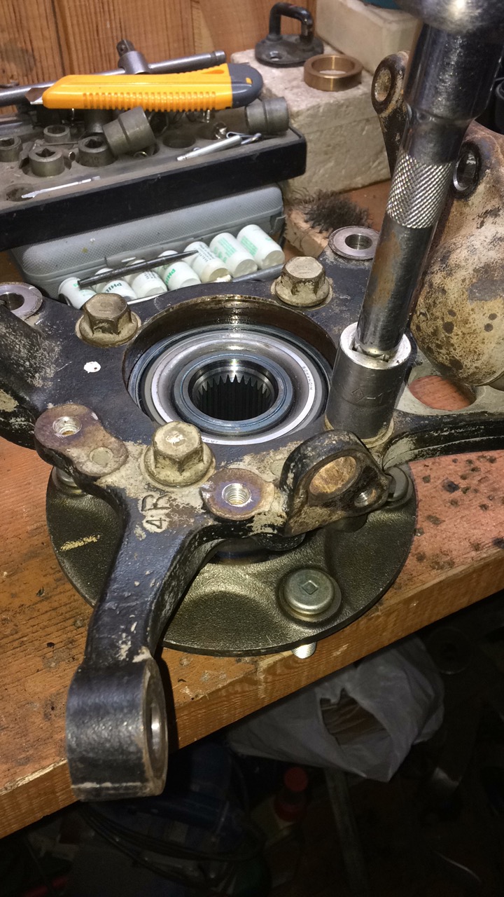

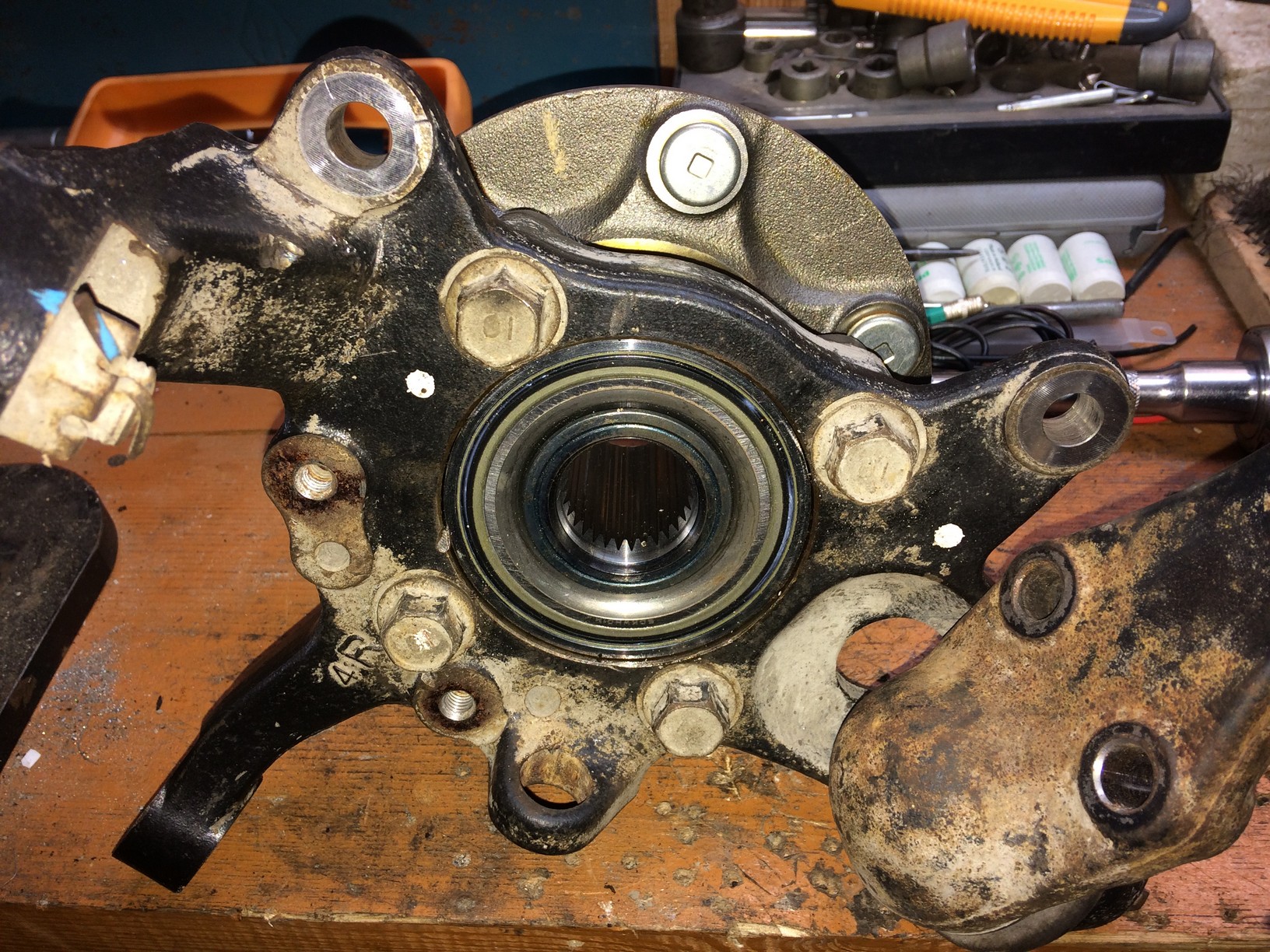

Запрессованная новая ступица.
Запрессовка ступицы в поворотный кулак. Аккуратно, не спеша крест/накрест закручивал болты ступицы. Ступица зашла как по маслу.

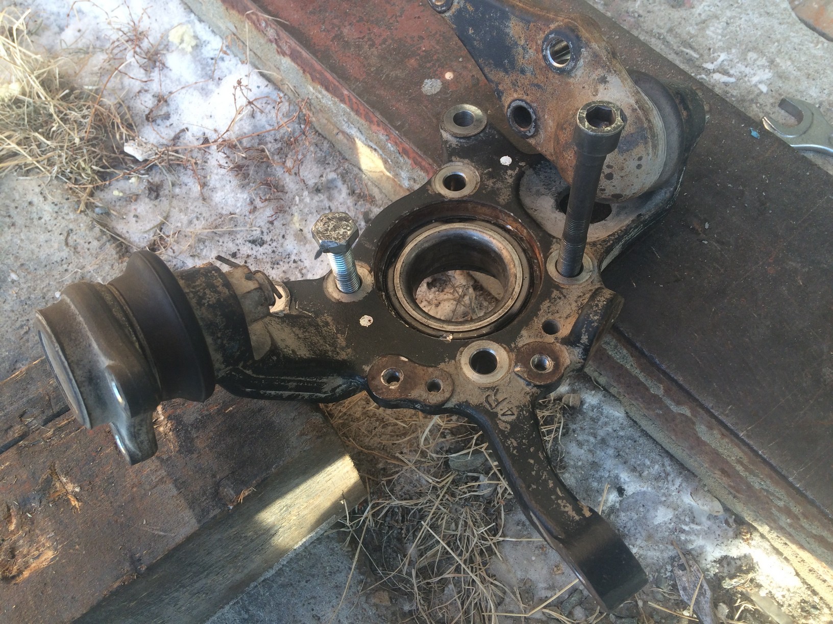

Пару ударов молотком по болтам и обойма вышла из поворотного кулака.

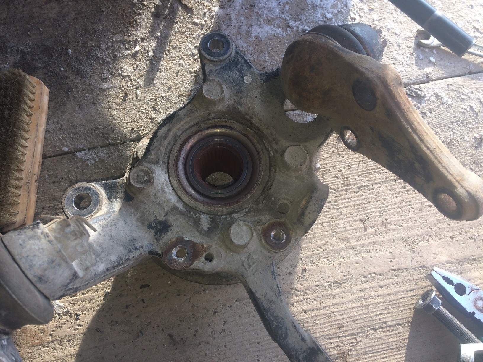

Сначала пытался выбить подшипник через установленную проставку непосредственно на сам фланец, фланец с наружным подшипником вылетел, а обойма с внутренним осталась. Берём два болта с подходящей резьбой и уперев кулак в опоры, потихоньку стучим по головкам болтов.
Кулак с верхней и нижней шаровыми.

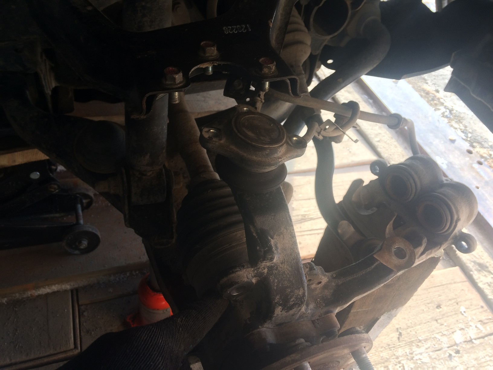

Откручиваем верхнюю и нижнюю шаровые, по три болта каждая.

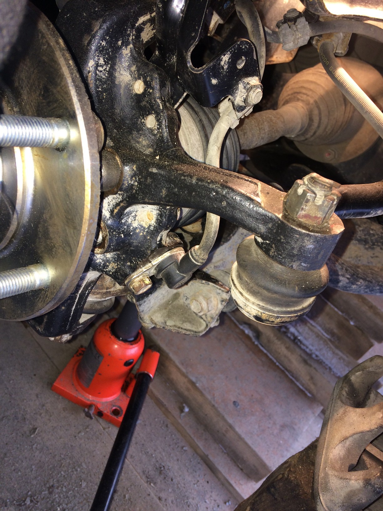

Рулевая тяга снята. Для снятия бьём, через мягкую проставку, по уху поворотного кулака. После пары/тройки ударов тяга выпадает.

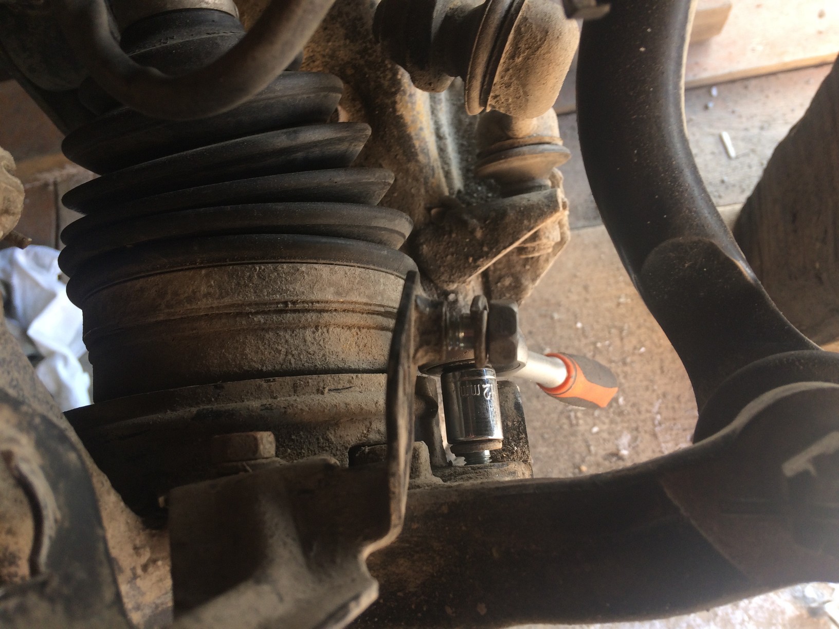

С внутренней стороны откручиваем защитный кожух гребёнки АБС. Состоит из двух частей.

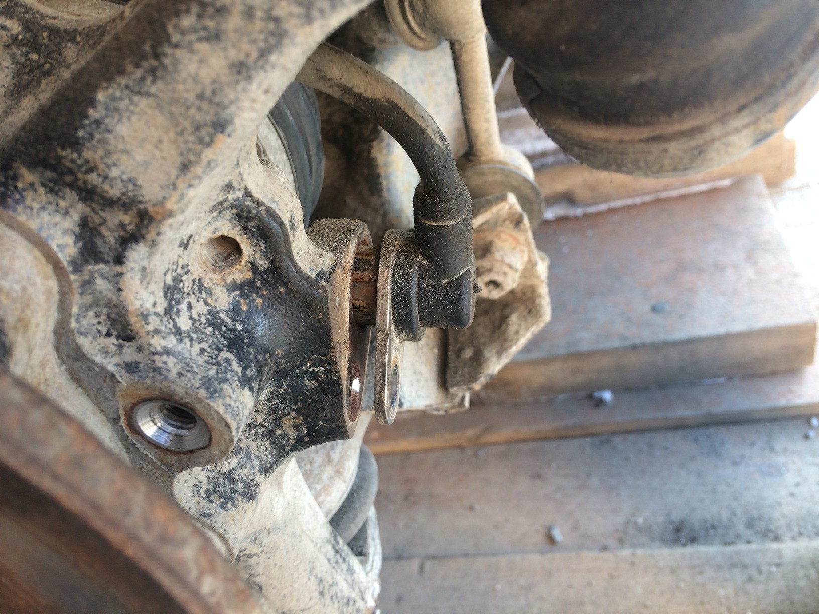

Откручиваем болт и аккуратно извлекаем датчик АБС. Очень много ржи, потом её очищаем.

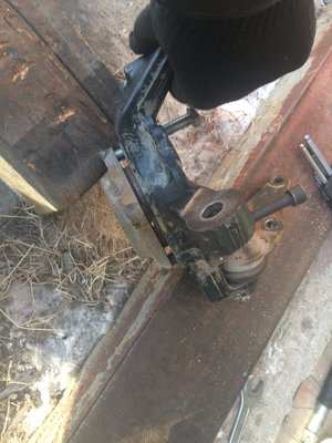

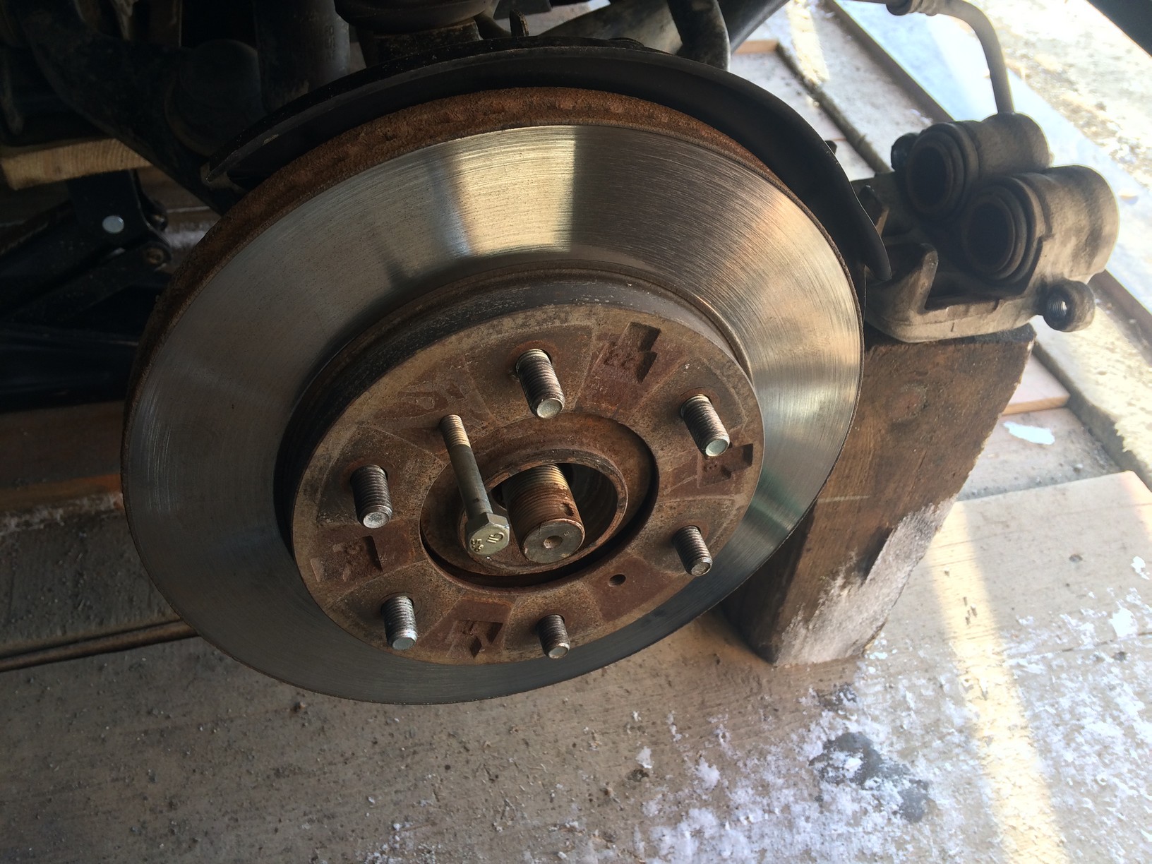

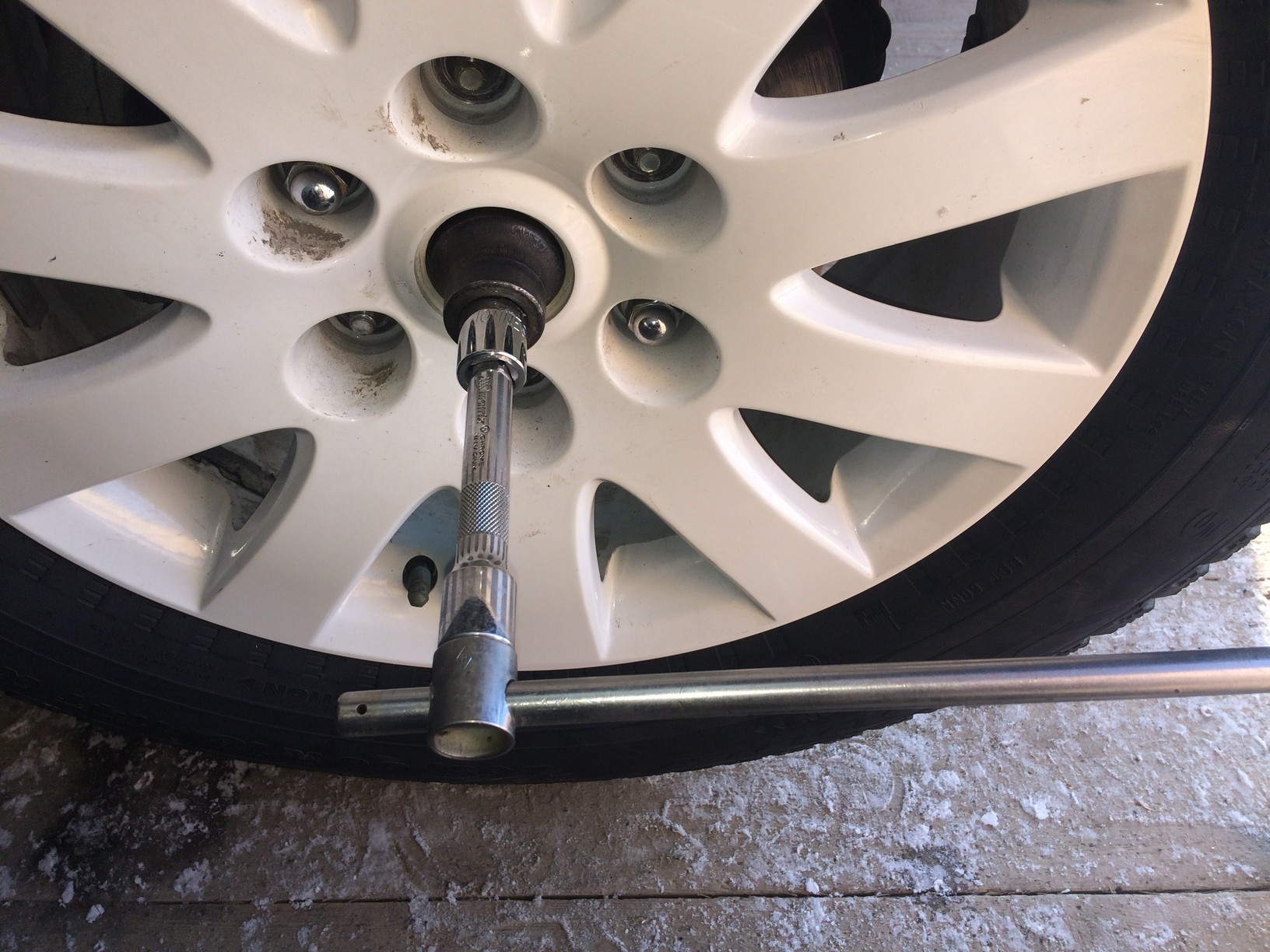

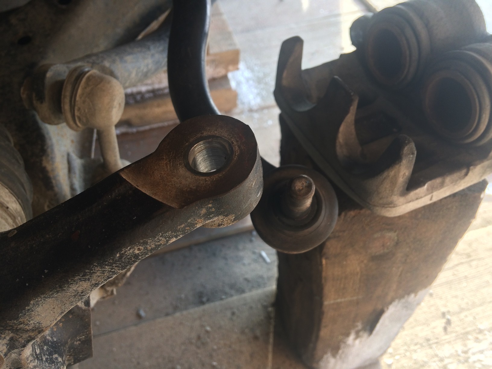

Специальной при способы у меня нет, поэтому устанавливал колесо на место, опускал машину и откручивал/закручивал ступичную гайку.
Всё в ржавчине.
Всё в ржавчине.

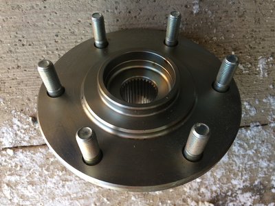

Вот в такой коробочке пришла ступица. В комплекте сама ступица, гайка (которая нам не подходит), шайба (которая нам не нужна) и шплинт (очень даже пригодился).

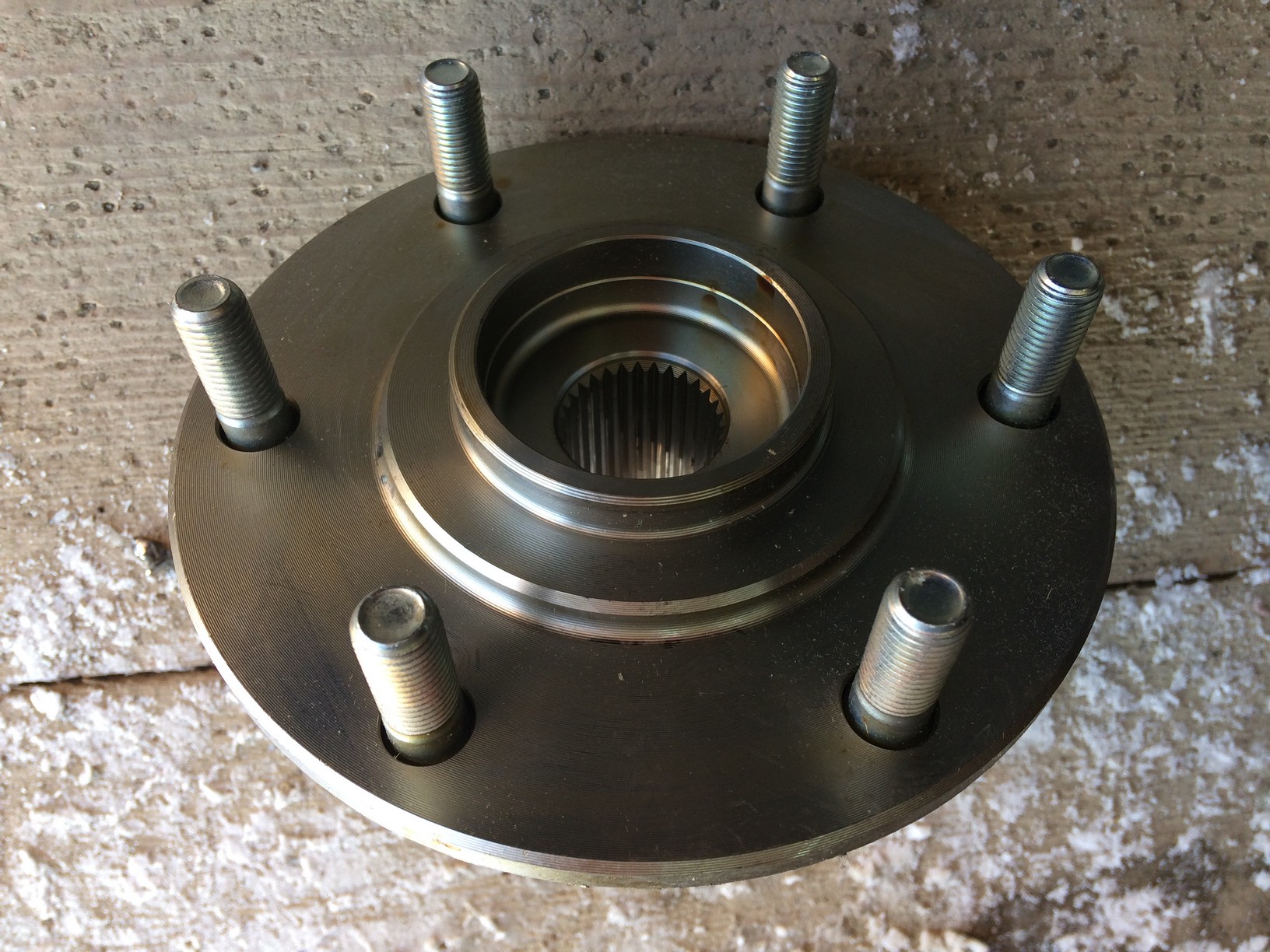

Новая ступица NSK.
Новая ступица NSK.
Новая ступица NSK.
Новая ступица NSK.

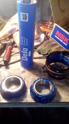

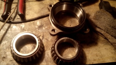

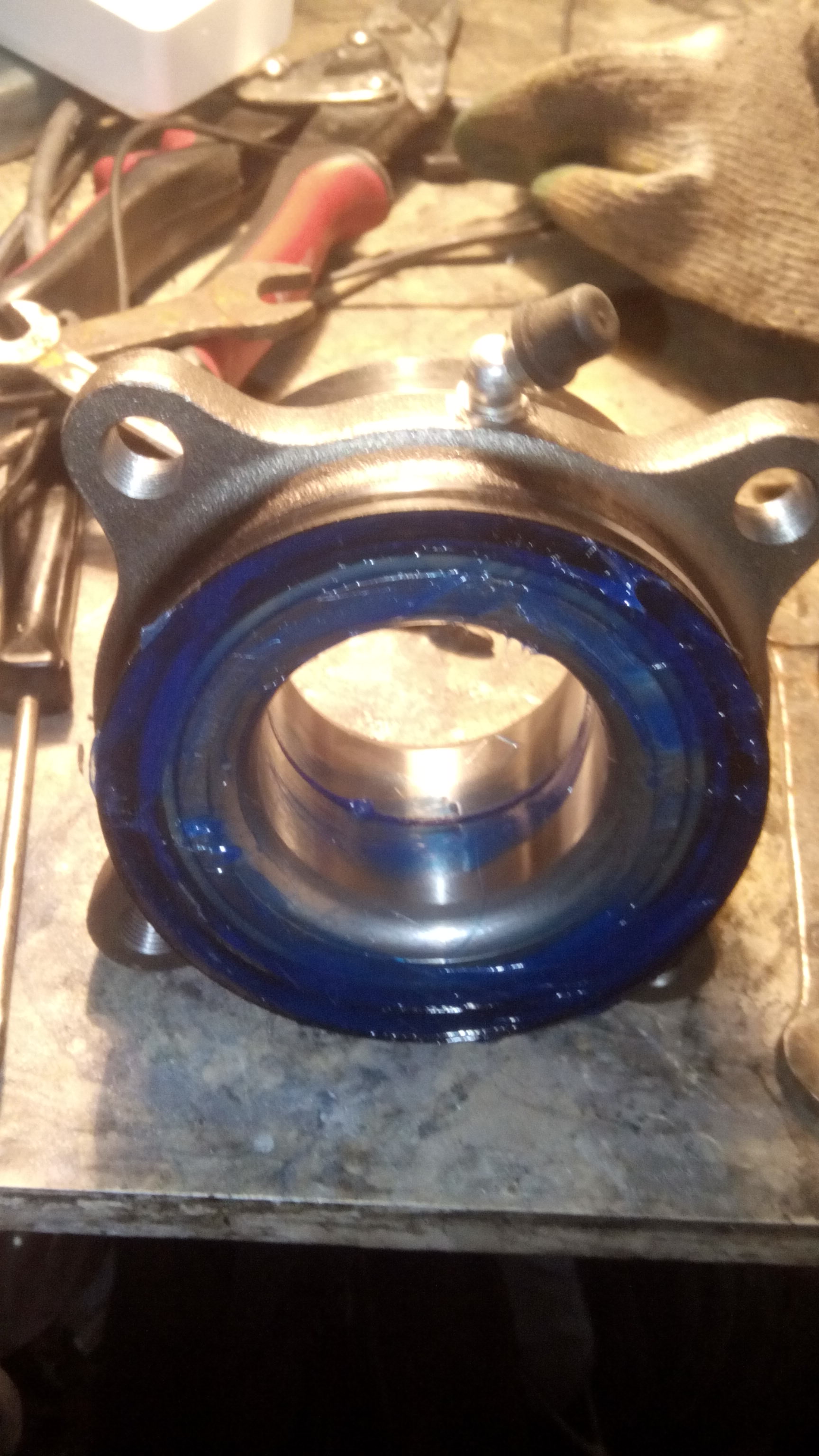

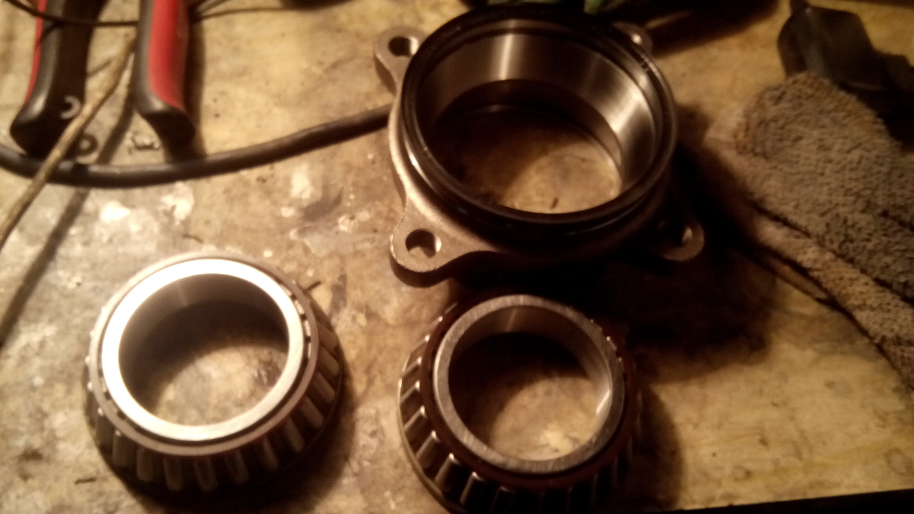

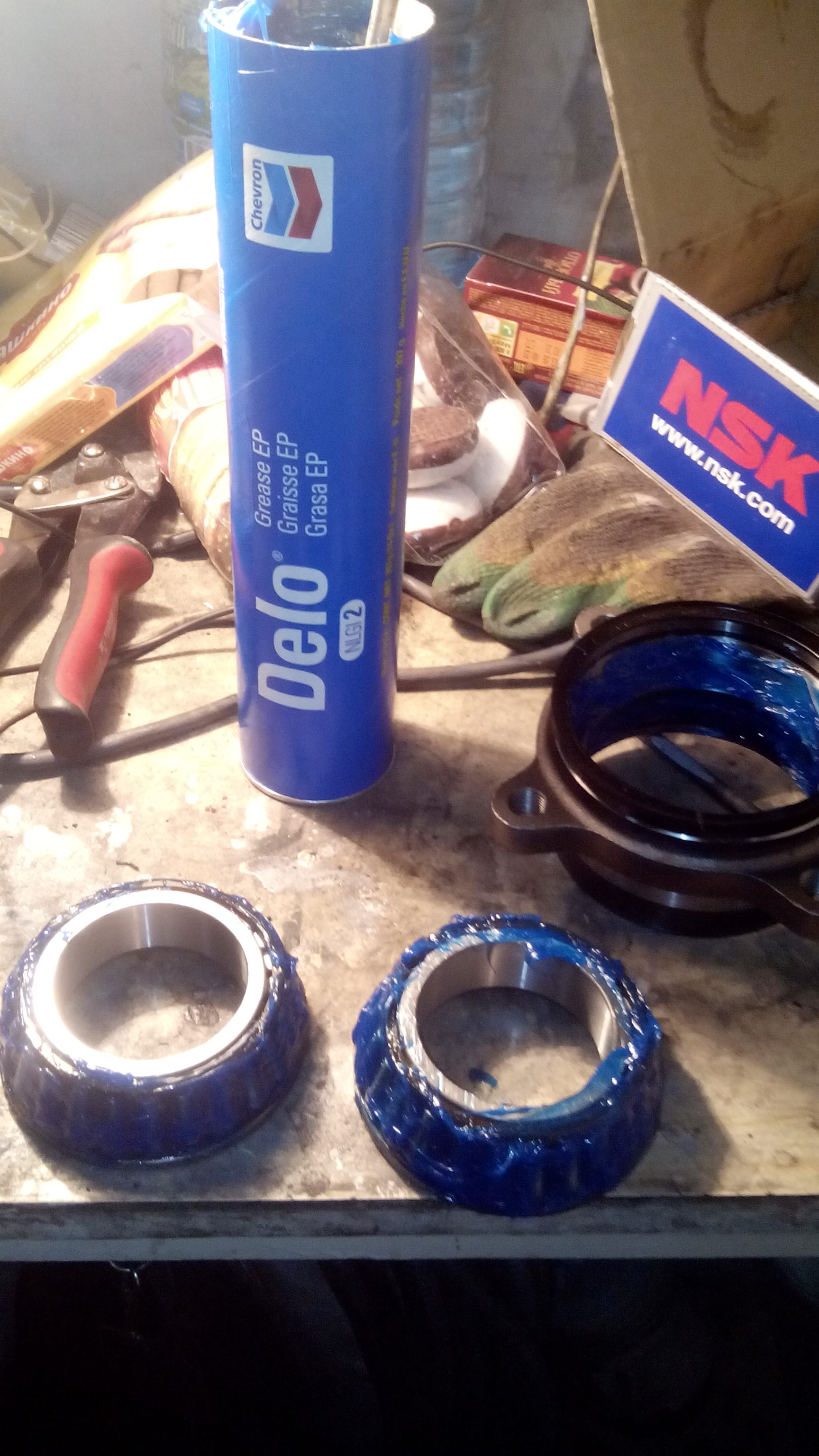

Доброго дня.
Попытался сделать шприцуемый передний подшипник. По результатам эксплуатации отпишусь.

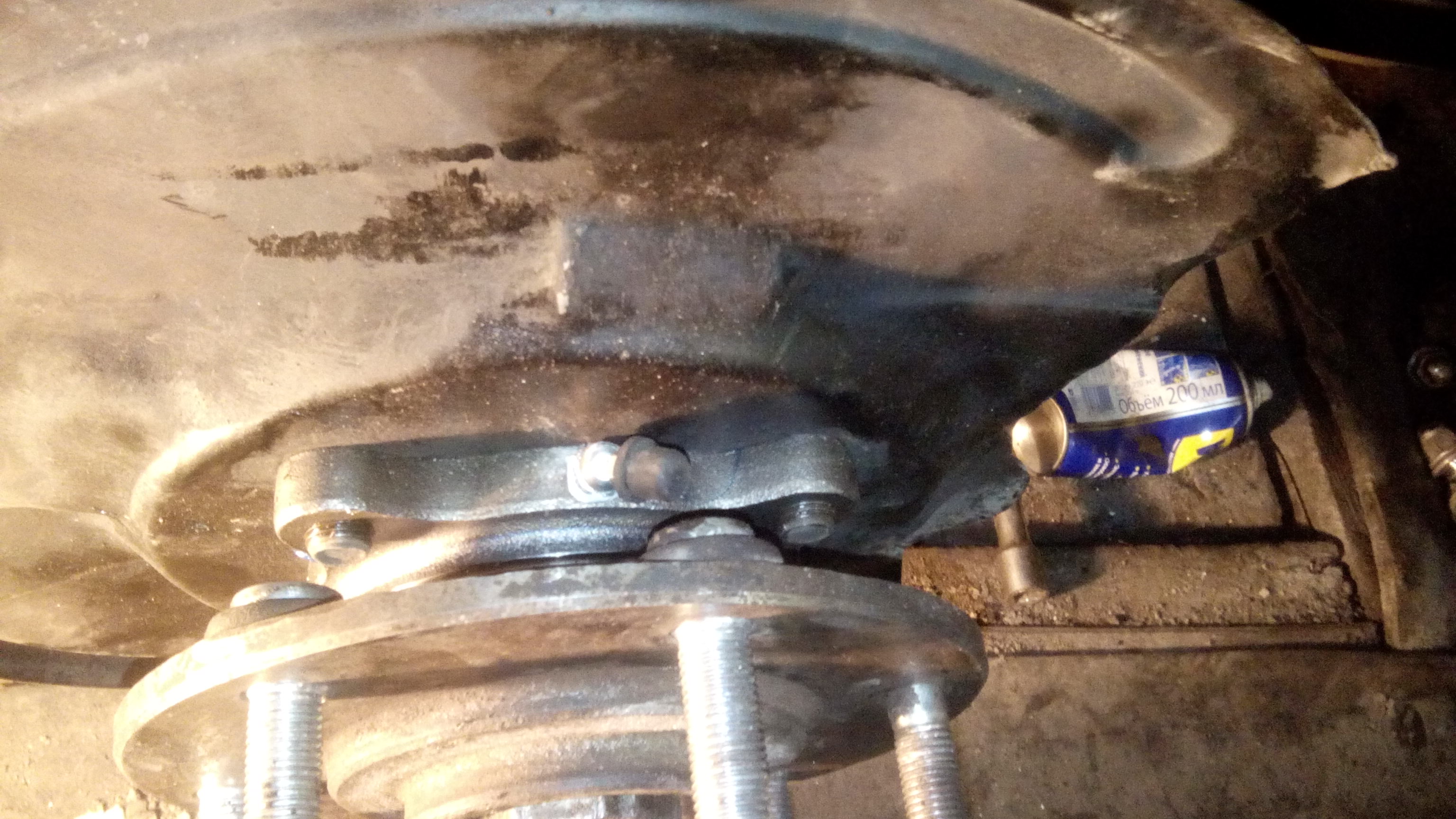

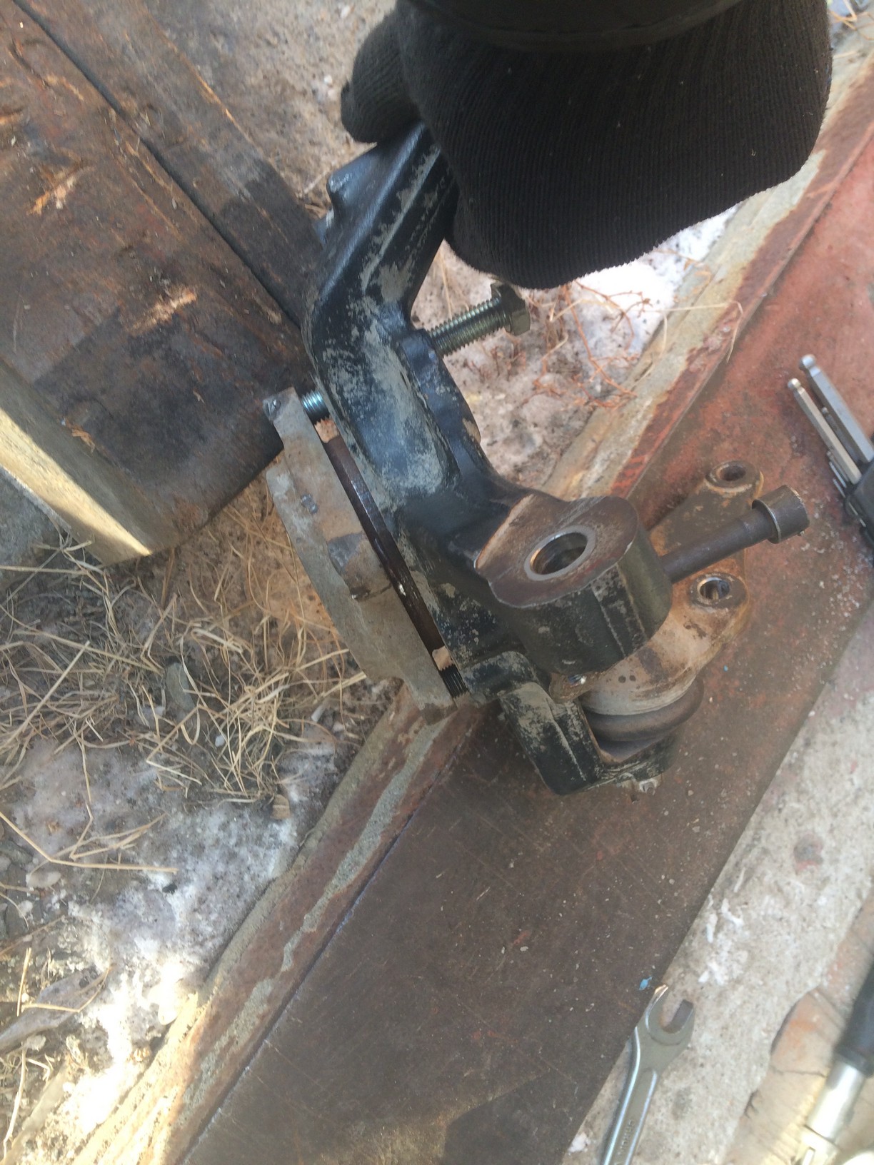

Народ, беда. Полез менять задний подшипник. Заказал Koyo 2DUF054N-6, который просто подшипник, без ступицы. Снял старый подшипник, выпресовал ступицу, начанаю ставить ее в новый подшипник, а она проваливается. разница в диаметрах 1.5-2 мм. Предполагаю, что когда-то узел меняли, поставили дубликат в сборе (подшипник+ступица), а у него этот размер отличается от оригинала.
Может у кого завалялся старый мертвый подшипник (оригинльный номер 3780A007) в сборе со ступицей? Можно без подшипника, шпилек, нужна сама ступица.
