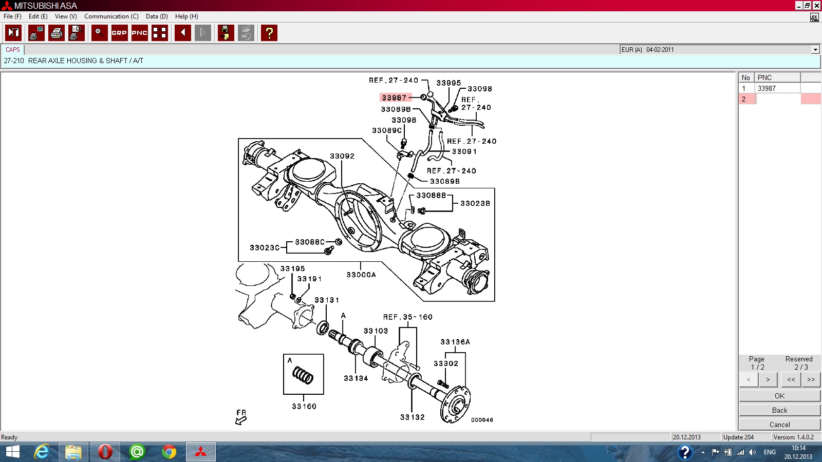

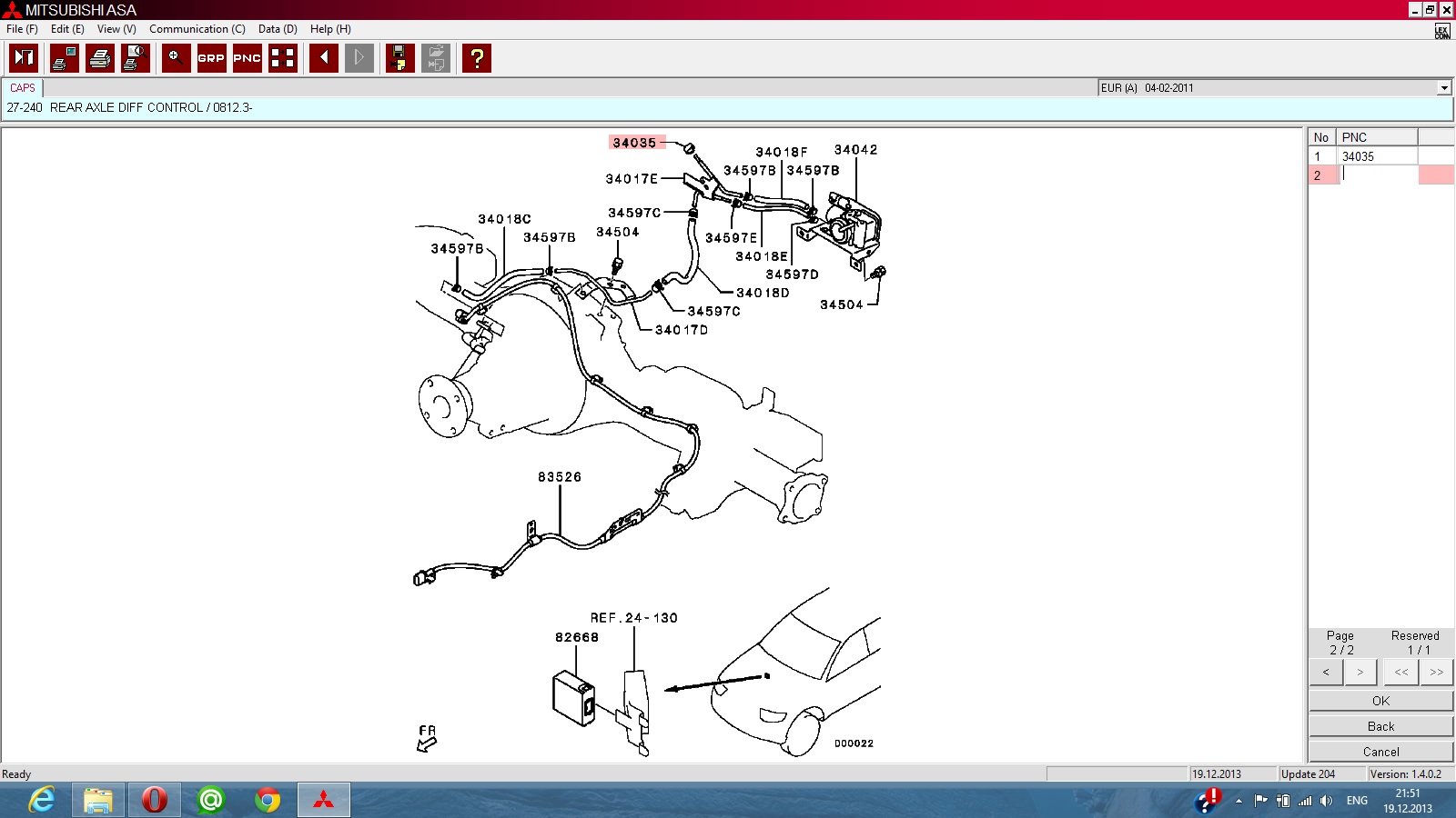

Думаю поймёшь и без фото. Выделил.drozd272 писал(а):Ну сфотай ты его что ли,предательский грибок.В лицо его знать охото,чтоб потом в грязи тыкнуть и потереть этого гада.

Иногда лучше жевать..... (с) Народная мудрость.MAVR64 писал(а):По грибы пошли... Это вообще-то сапун называется.
Сапун вот здесь.

а что если заморочиться с переносом компрессора блокировки, например под обшивку в заднее крыло?

Сам компрессор вроде надежный. Нужно просто вывести его грибок или сапун или по другому фильтр куда-нить в сухое и чистое место, чтобы он воздух хватал для своей работы и не задыхался.DenisR писал(а): По теме.
Сапун заднего моста наверное не нужно выводить - вдруг запахи в салоне появятся...
