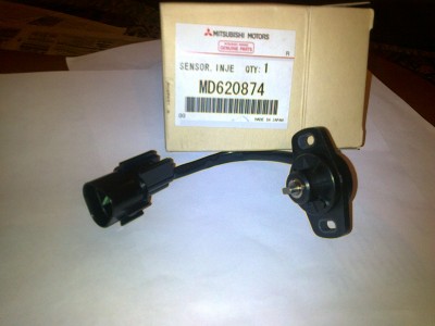

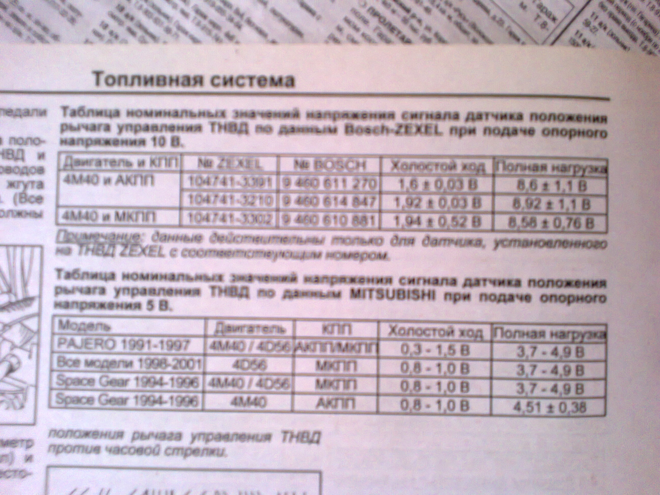

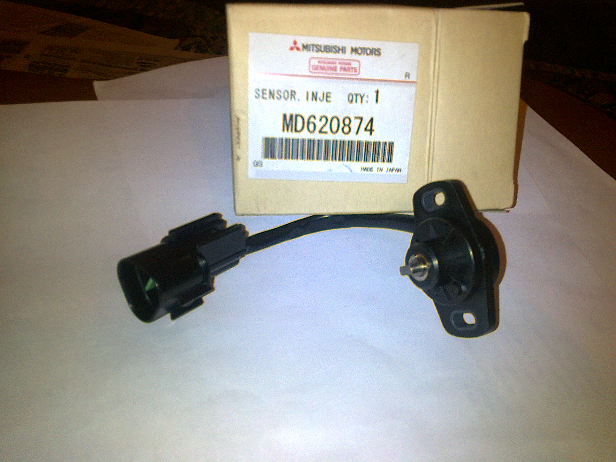

Уважаемый ZILLA я поставил новую ТПСку,в мануале холстой ход 0.3-1.5 полная нагрузка 3.7-4.9. Так что моя установка вполне укладывается в норму.На новой Тпс почти тоже самое я поставил чтобы показания были посередине контрольных значений.После всех регулировок что я описывал коробка работает хорошо.Разницы между распиленой и почищеной ТПСкой и новой ни какой.Просто у меня была возможность купить новую за 6900р,РАСПИЛЕННУЮ МОГУ ПРОДАТЬ ЖЕЛАЮЩИМ.И по поводу регулировки троса,как я уже писал надо сначала зазор выбрать а потом к нему прибавить 34-35мм это и будет правильно.Плохо что ни кто про это не писал,все пристали к 34-35 и все.

Дедон69, в электронном мануале на П2 цифры совсем другие, вы их не видели? Относительно слабины из-за растянутости троса уже было, но в этом случае нужно проверять оплётку троса на выскакивание из гильзы. Иначе регулировки никакой не будет.

Спорить не буду,напяжение подается на ТПСку 5 вольт,дальше она работает как реостат грубо говоря.И когда вы её крутите если на полную поставить 4.9 то на холостых будет грубо 2,1,если на холостых выставить 1.0 то на полных будет 3.5 ,3.6, и тд цифры примерные я указал.А книга у меня Легион-автодата.Есть еще две,других везде примерно одно и тоже.А 5 вольт они и без книг 5 вольт.А 0.9 - 4,0(даже) не выставить при всем желании.Жалко что я не сфоткал показания тестера.Забыл еще про один ПОДВОДНЫЙ КАМЕНЬ.Регулировать надо обязательно на горячем двигателе,на холодном автомат пуска прибавит газу и напряжение на ХХ будет выставлено неправильно.Тоесть при регулировке рычаг ТНВД должен упираться в болт регулировки холостого хода.

Дедон69, на бензинке тпс регулируется чётко по мануалу, при отпущенной педали 680-700 мВ при нажатой на 100% - 4.7 В. На дизеле эту хрень пока не регулировал. Но по мануалу диагностика прописана чётко что на дизель что на бензин.
Re: ФАК по АКПП Pajero 2/Montero 2
На стояночном тесте авто никак не должно срываться с тормозов (не ручника), момент двигателя 300 Нм, момент (исправных) тормозов намного больше, порядка 700-900 Нм.yanis18 писал(а):делал стояночный тест срывается с тормозов при 2400-2600
