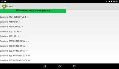

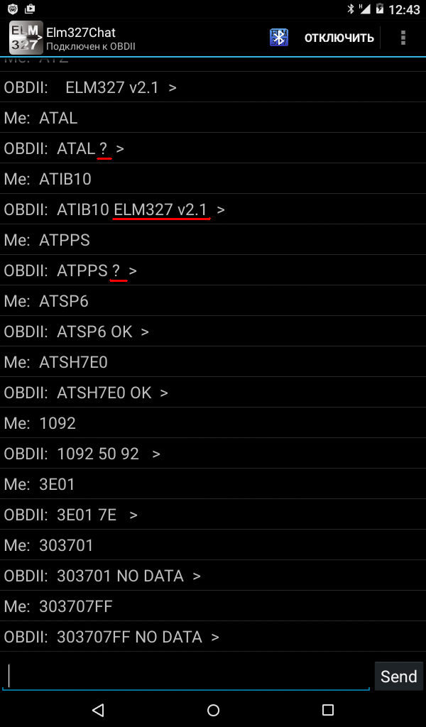

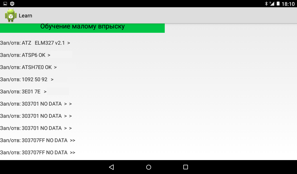

адаптер с плохой прошивкой версии 2.1 не понимает команды настройки
и не переключается на кан протокол по адресу 7E0, а остается на адресе 7DF, поэтому нет ответов на 303701
но этот адаптер работает по EOBD протоколу и показывает данные с блока
для обучения он не годится, попробуйте у кого нормальный адаптер
спасибо igorvi, что проверил программку
скрины под спойлером:

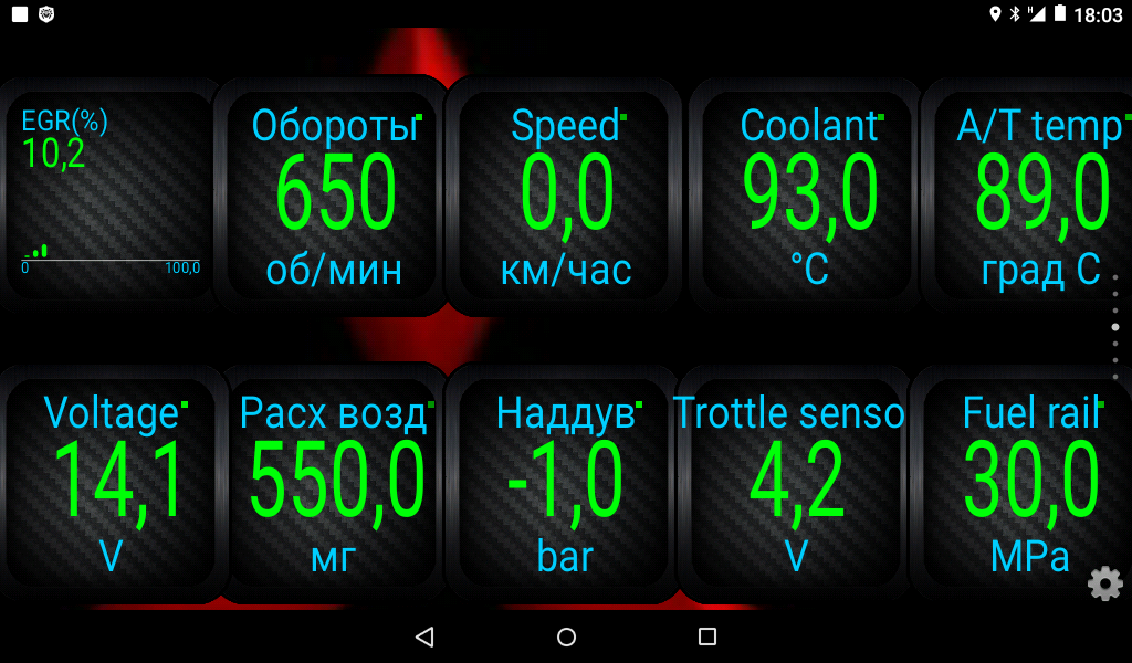

Вчера вроде получилось запустить обучение.
Температура двигателя - 92, АКПП - 63. Руль прямо, двери закрыты, все энергопотребители выключены.

В конце посмотрел температуру АКПП - 59. Поэтому хз как узнать - программа отработала и вышла сама, либо вылетела из-за несоблюдения условий по температуре коробки.
Здорово, если бы в программе можно было сохранять лог и отображались бы температуры двигателя и АКПП.
