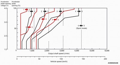

Napic писал(а): Возможно, что правка алгоритмов переключений АКПП затрагивает вопросы сертификации.
Видимо поэтому баги АКПП остануться жить в спорте.
Порой кажется,что эти баги сделаны специально,мол это же бюджетная модель паджеры-хочешь без глюков бери четверку,но дороже))
Napic
Сообщения: 5982
Двигатель:: дизель 4d56
Откуда: Сибирь
Благодарил (а): 423 раза
Поблагодарили: 1021 раз
Re: Глюк в работе 5-ст АКПП
Сообщение Napic »

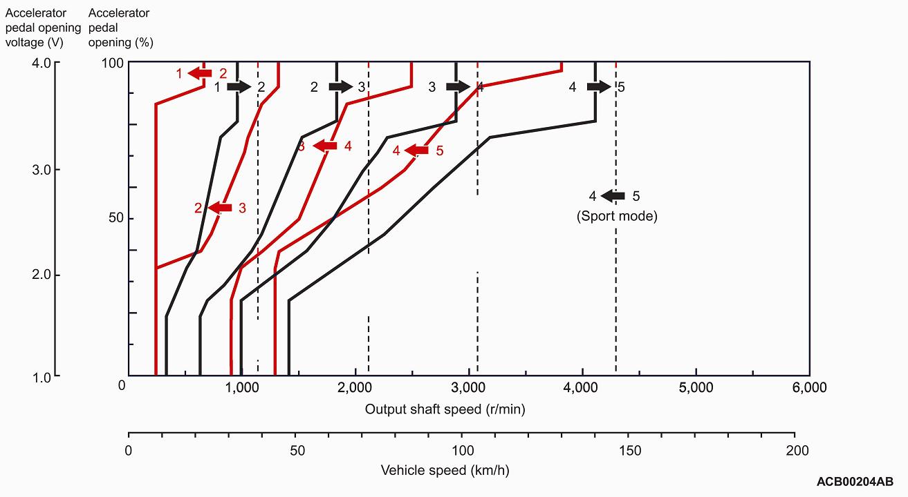

Не исключено, что именно так дело и обстоит. Например, мне в горячей линии постоянно объясняли, что не стоит сравнивать менее мощный П4 4m41 168 лс и 4d56 который high power 178 лс...
Именно поэтому, со слов горячей линии, тяги мотора хватает со скорости 10 kmh чтобы разгонятся на третьей передаче и грань нажатия на педаль газа в 55% выбрана осознанно и не доставляет неудобств поьзователю :*WALL*:
А теперь смотрим дизельный П4 2012 года 200 лс с 4m41
Как мы видим, что граница переключения с 3-ей передачи на 2-ую - это 35% нажатия на педаль газа. Эта грань очень легко и непринужденно переходится. Обычно я нажимаю от 30 до 50% нажатия.
Несмотря на более мощный двигатель и более мощный крутящий момент, при одинаковых передаточных числах АКПП, получается, что менее мощный спорт разгоняется на третьей передаче там, где более мощная П4 разгоняется только на 2-ой!!!!
Вообщем имеют нас и в хвост и в гриву....
А ведь я серьезно рассматриваю П4, несмотря на все эти истории с Митцу. Человеческая натура сложная и понять даже самого себя достаточно сложно.... :)
Может самый лучший враг - это тот которого хорошо знаешь? :;-):

Если разрабатывают ПО для паджер одни и те же люди,и в случае с П4 багов АКПП нет(видно на рисунке),то над выводами думать не приходится))
Думаю от новой прошивки АКПП спорта можно ожидать только смещения температурной границы сваливания на вторую при перегреве.
Сообщения: 57363
Поблагодарили: 4772 раза
Боец писал(а):Если разрабатывают ПО для паджер одни и те же люди,и в случае с П4 багов АКПП нет(видно на рисунке),то на выводами думать не приходится))
Не думаю что одни и те же. Да и именно баг не сказывается на маркетинговой политике в части разделения моделей. Скорее уж на имидже компании в целом. Шило в мешке не утаишь. Сколько людей почитав эту ветку передумало покупать спорта.
Вполне возможно что просто отодвинут границу ближе к лампочке. Хотя не очень уверен. Здесь надо менять алгаритм блокировки ГТ и перегрева не будет.
