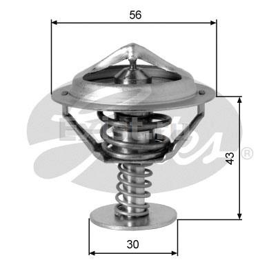

Его номер для заказа, например в exist 1305A191
WV64MC765
KTE
Сообщения: 118
Зарегистрирован: 29 янв 2012, 13:23
Мой автомобиль(и):: Паджеро Спорт 2011
Re: Рабочая температура двигателя
Сообщение KTE »
MAVR64 писал(а):При чем здесь головка? VGT - 178 лс.
Ездил на Патроле, печка перестала греть, первый раз трещина в башке , второй просто повело ну и пркладка конечно, при этом правда антифриз выбивало. Про паджеро по моему у них было 163, 190, потом 200 лс все 3.2 ну да ладно номер по экзисту главное есть.
KTE
Сообщения: 118
Сообщение KTE »
А вот это что VW64MC765
Napic
Сообщения: 5982
Двигатель:: дизель 4d56
Откуда: Сибирь
Благодарил (а): 423 раза
Поблагодарили: 1021 раз
Сообщение Napic »
SNOOPER писал(а): WV64MC765
У этого диаметр меньше, всего 56мм против нашего 64мм
KTE
Сообщения: 118
Сообщение KTE »
А размер где 43 одинаковые? При этом разные ходы клапана при открытии?
Сообщения: 57481
Поблагодарили: 4803 раза
Эдик, я тебя умоляю. Опять спешишь. :) Не надо картинки гётца с экзиста приписывать.
Если чуть внимательней посмотришь на маркировку то 64 это диаметр, а 765 температура 76 градусов.
ПС этот термостат у меня на столе ::-D:
