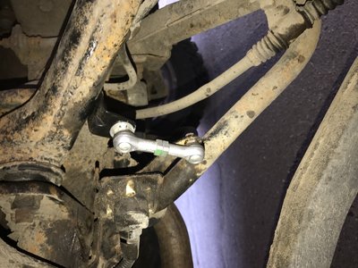

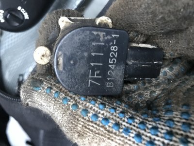

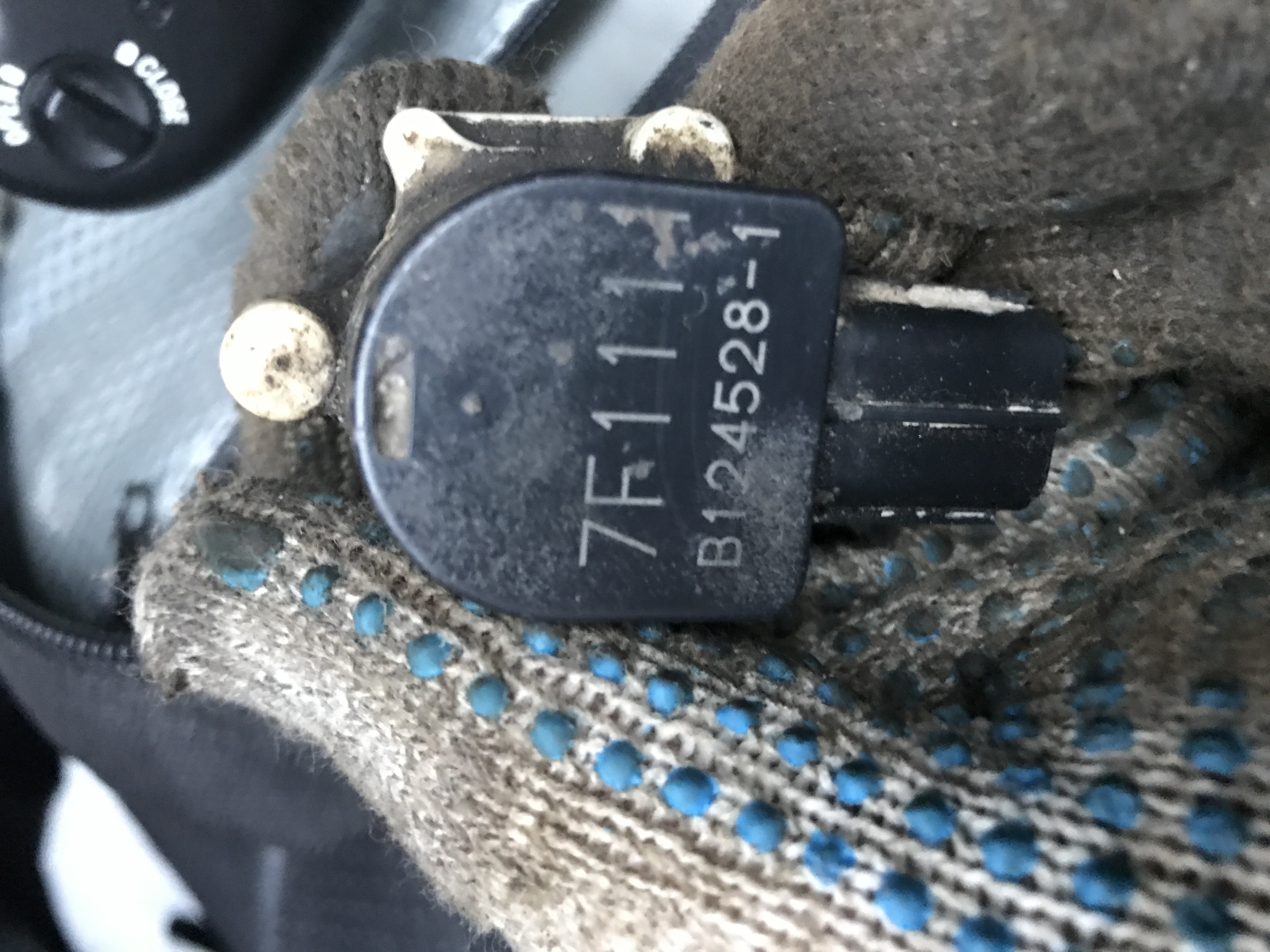

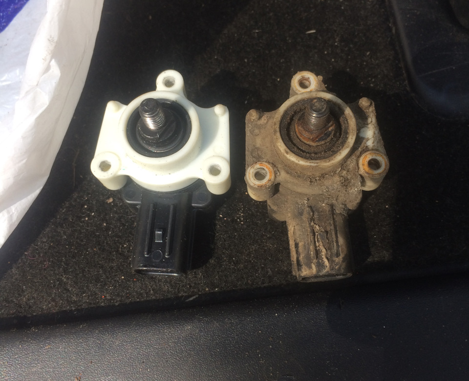

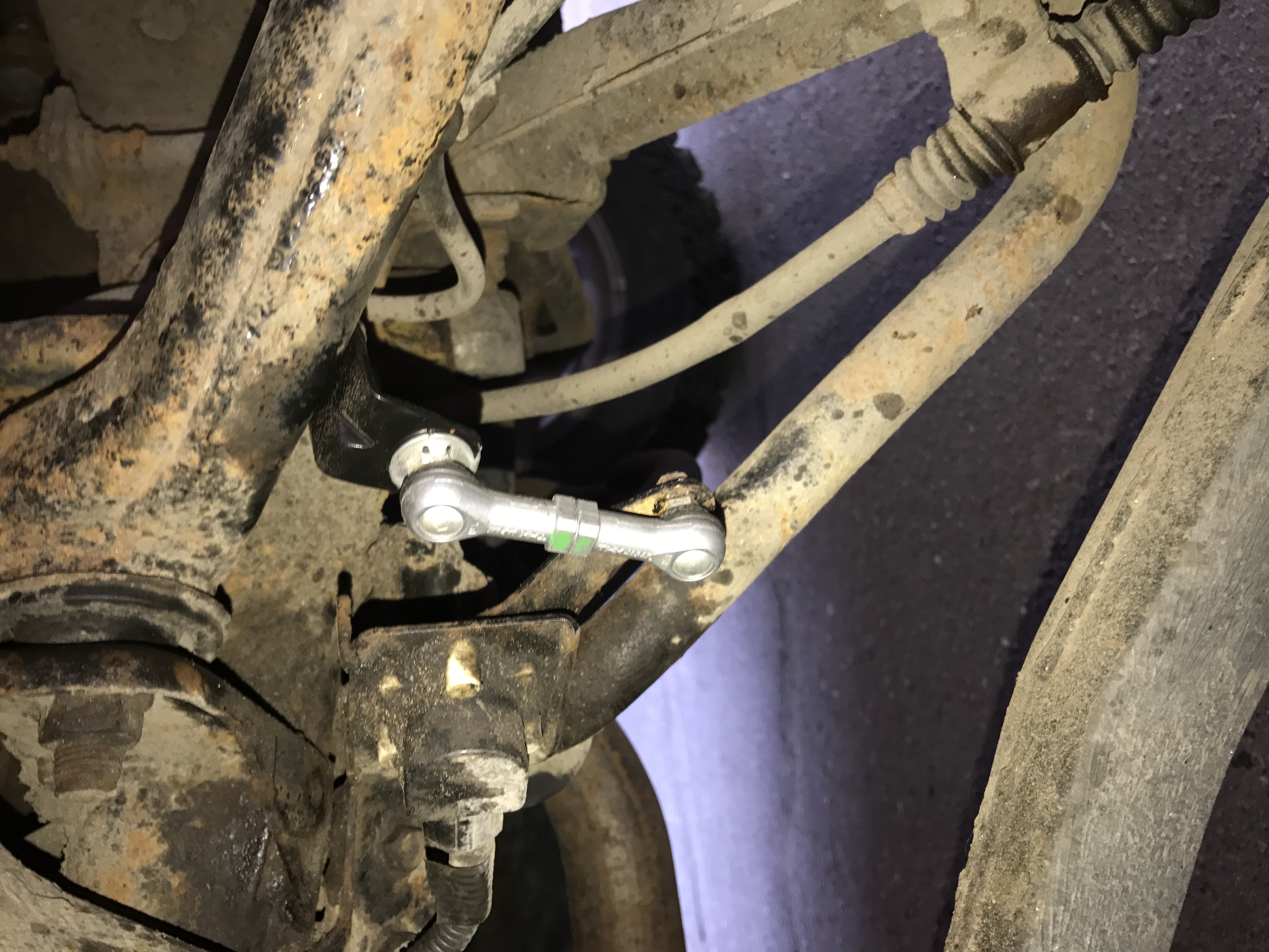

Черный, на кронштейнах, с тягой. Датчик и тяга - один в один как родные. Все железки снял и датчик с тягой установил на родные кронштейны. Да, все это сделано на заднем датчике. Для переднего датчика надо у этого же продавца брать другой датчик с короткой тягой. Цена та же.

можно ссылку на Али?Elektrik_2 писал(а):Черный, на кронштейнах, с тягой. Датчик и тяга - один в один как родные. Все железки снял и датчик с тягой установил на родные кронштейны. Да, все это сделано на заднем датчике. Для переднего датчика надо у этого же продавца брать другой датчик с короткой тягой. Цена та же.
не пойму, который датчик имеется ввиду
http://s.aliexpress.com/VFFrIRva
Из этого комплекта тяга подходит на задний датчик.

Заказал https://ru.aliexpress.com/item/Headligh ... 0.0.yFVBDm. Ждем-с, доложу результат с разъемами. За такие деньги можно и рискнуть. В конце-концов Тойотам тоже нужен, забарыжим на худой конец...Itala писал(а):...ставил с алиэкспресс этот датчик значит?
По-моему, все эти пиндосовые "америкосовые" датчики (типа Dorman) в одном сарае дядюшки Ляо творятся. Фото от коллеги ув. tulyakov71 с Драйв2 (родной и датчик с Али, но дорогой, с тягами в комплекте).

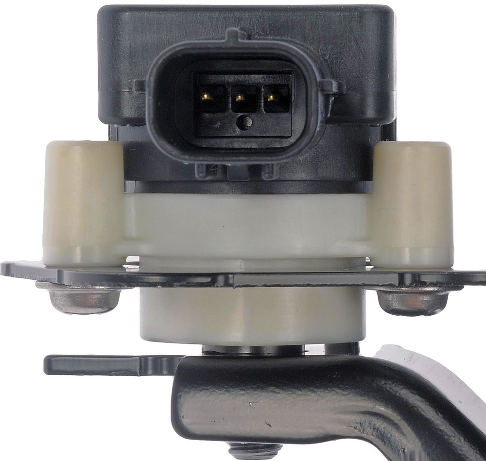

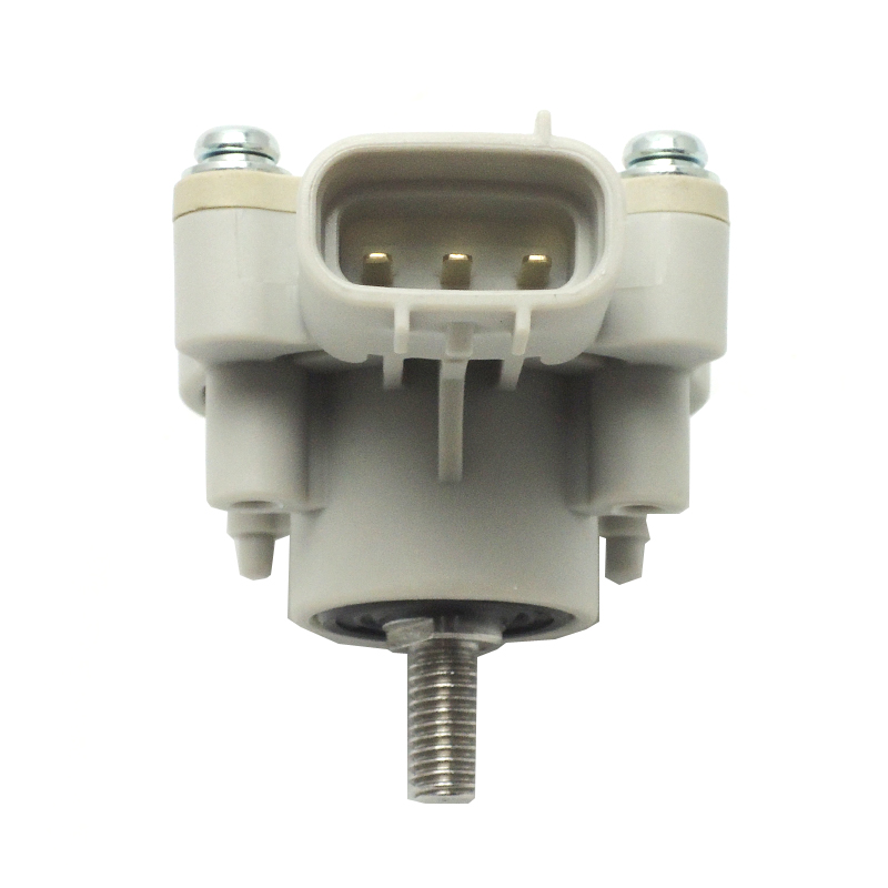

не подойдет, смотри контакты - /плоские/ у датчика с али, нужна другая фишка.Begemot2014 писал(а):Заказал https://ru.aliexpress.com/item/Headligh ... 0.0.yFVBDm. Ждем-с, доложу результат с разъемами.Itala писал(а):...ставил с алиэкспресс этот датчик значит?

Вы заказали другой датчик , не тот что на фото ув. tulyakov71.Begemot2014 писал(а):Фото от коллеги ув. tulyakov71 с Драйв2 (родной и датчик с Али, но дорогой, с тягами в комплекте).

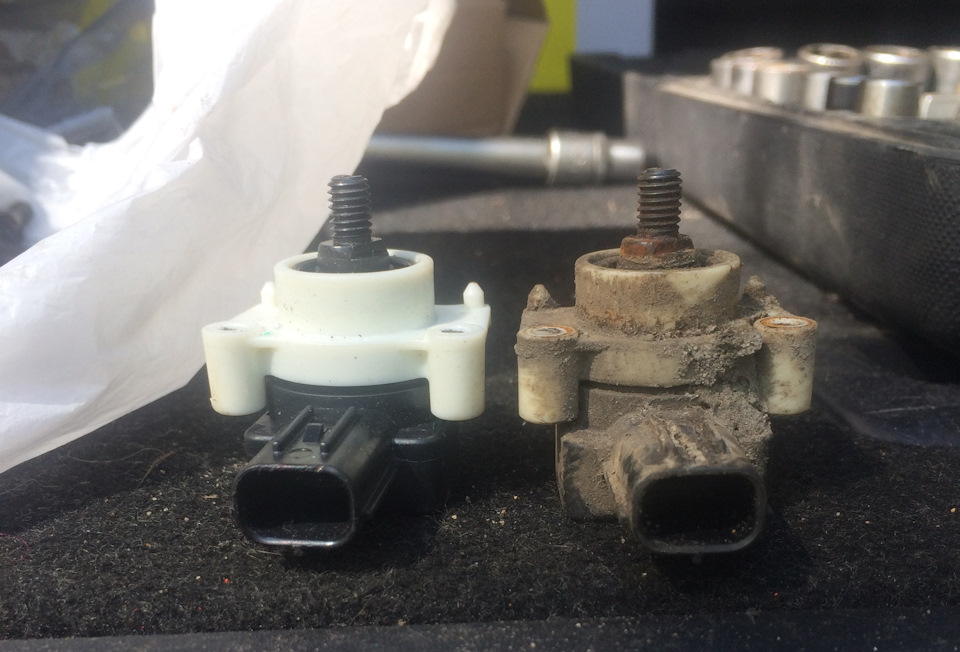

Правильно, фотки - в подтверждение того, что и родные и китовые одни и те же. И написал, что разъемы, в принципе, не проблема. Способов приколхозить много-много. Про Тойоты, которым тоже датчики надо, тоже писал.sash_u писал(а):...Вы заказали другой датчик , не тот что на фото ув. tulyakov71.
За годы владения П-4 четко усвоил один секрет "правильных" автоэлектриков - чем меньше разъемов, тем реже увидишь клиента. Согласитесь, что очень созвучно со вторым правилом: "Хорошо сделать - клиента потерять". Не подсчитывал, но за 7 лет ампутировал около 10 разъемов в машине. Но это так, лирика.

Я правильно вас понимаю, что на заднюю подвеску паджеро 4 подходит вот этот датчик( с перебросом штатных железок):Elektrik_2 писал(а):Я ставил. Все подошло один в один. Я имею в виду датчик. Кронштейны оставил родные, и отсюда новая тяга. Ошибка пропала сразу же! Езжу и балдею! Правда я брал его 3 месяца назад за 2400₽.

Да, Вы все правильно поняли. Датчик и тяга - один в один как родные. Если ставить на перед - то у это го же продавца надо брать другой датчик с короткой тягой. Разница только в длине тяги. Датчики одинаковые.Vasia_М писал(а):Я правильно вас понимаю, что на заднюю подвеску паджеро 4 подходит вот этот датчик( с перебросом штатных железок):Elektrik_2 писал(а):Я ставил. Все подошло один в один. Я имею в виду датчик. Кронштейны оставил родные, и отсюда новая тяга. Ошибка пропала сразу же! Езжу и балдею! Правда я брал его 3 месяца назад за 2400₽.

Сегодня тоже полез, поменял закисшую штангу и уголок попалам.
Но проблема осталась.
Снял датчик, покрутил всё крутится с небольшим натягом.
Видимо всё равно замена, пока не понял.
Спереди завтра посмотрю.
Фары горят нормально не вниз не вверх не уходят.
А вот лампа на табло тухнет и потом загорается надолго.
Видимо замена датчика.
