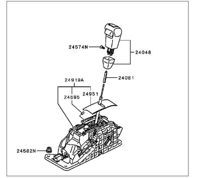

Блок СРС расположен под торпедой, в самом низу, надо снимать рукоядку АКПП и центральную консоль
Ослабить натяг проводки у блока, подрезав изоленту.
