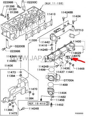

Жменя писал(а):Подскажите пожалуйста, датчик надува дуется насквозь. Даже когда смотриш в него он просматривается насквозь. Так должно быть или он не работоспособный?
простите!
Вы , наверное, датчик с фильтром перепутали...
Датчик не смотрится и не дуется... А вот фильтр который стоит на коллекторе дуется, но на сквозь не просматривается.

А датчик или фильтр это который стоит на коллекторе.
это фильтр... продувается, но не "смотрится"

Значит нужно заказывать новый. У меня был забит, я его проволочкой почистил и он теперь насквозь просматривается, как обычный штуцер. А датчик тогда где стоит?

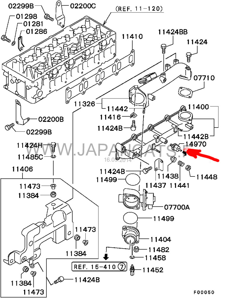

Жменя писал(а):Значит нужно заказывать новый. У меня был забит, я его проволочкой почистил и он теперь насквозь просматривается, как обычный штуцер. А датчик тогда где стоит?
"иди" по шлангу от фильтра... датчик стоит на моторном щите около топливной "лягушки"
пс
14923
http://static1.megazip.ru/M/4c2/4c2f362 ... 52a8c2.png
