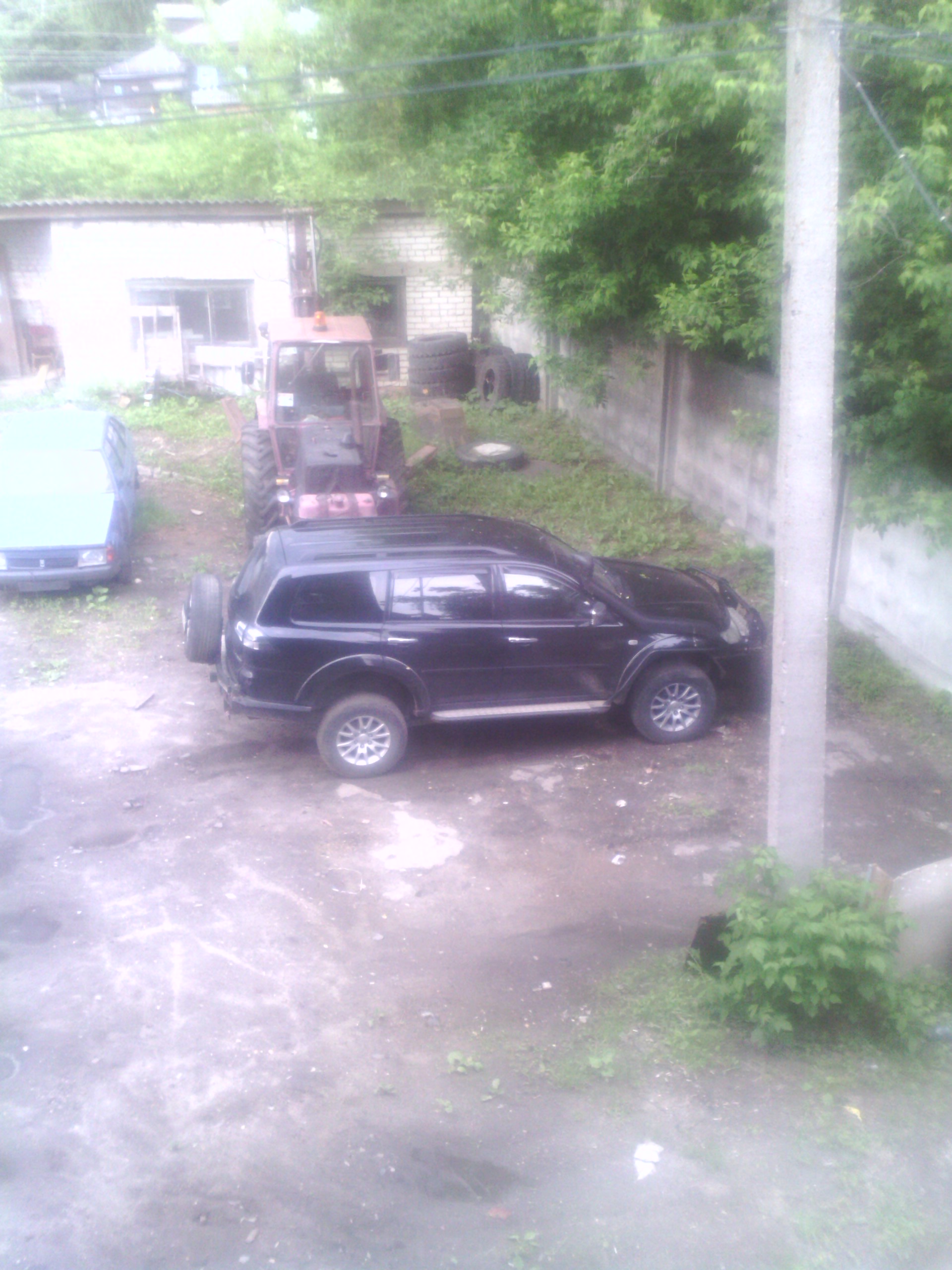

Во 5 минут назад щелкнул с окна свою. Лисапед блин ::-(:

White Bear писал(а):Во 5 минут назад щелкнул с окна свою. Лисапед блин ::-(:
На будущее. Прежде чем заказывать пружины , определяемся с диаметром колес. И при заказе указываем катки. На мостовых машинах пох. какие катки,поэтому по заду у тебя все норм. А на рычагах -нет.
Разница в диаметре 31" и 33" - 5см , по радиусу 2,5см. С увеличением диаметра колеса увеличивается давление рычага на пружину. Скорей всего, у тебя задавило рычагом резинку под пружиной.
Пружина не причем. Пружины мы тебе заменим под 33 катки.Пиши заявку на замену по гарантии, в доп. информации укажи - под силовой обвес и 33 катки.
Но тебе придется ездить на 33 катках всегда. Или зимой при переходе на 31" придется делать развал на передке однозначно,т.к. давление на рычаг уменьшается и передок на 31" будет как у Татры.
В заказе я указывал и силовой обвес и двигатель, диаметр колес не указывал - вы этого не просили. На будущее учту. Если задавило резинку под рычагом - значит еду в сервис. И ваш сайт не работает http://www.vlad-springs.com/ в данную секунду, куда направлять заявление на замену? И мне нужно вам сначала прислать пружины и вы в обмен на них пришлете новые или вы высылаете и ждете от меня мои пружины? По поводу 33 катков, все усвоил, да именно на 33 я и перехожу.
