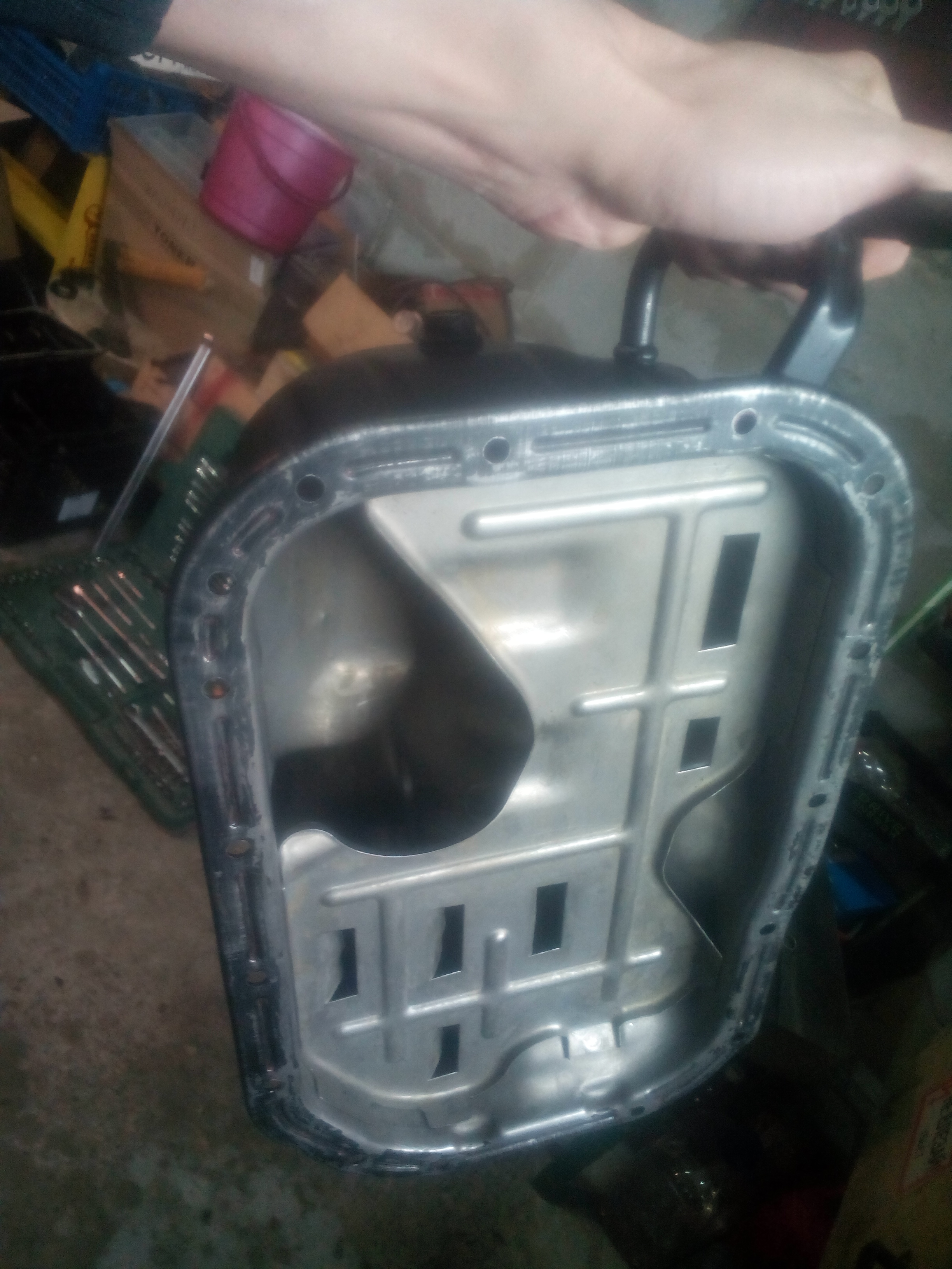

Приветствую господа. А кто нибудь димексидил наши моторы, в частности 31?
Pajero JR 11.95, 1100cc, АКПП
- ViRuZzz
- Сообщения: 2712
- Благодарил (а): 59 раз
- Поблагодарили: 164 раза
ВОПРОС-ОТВЕТ
Что-бы отдимексидеть - нужно для начала с поддона и клапанной крышки краску слупить, ибо подорвёт оную и хана - забьёт маслоприёмник и прочие неприятные весчи случаться.
Я не более чем месяца полтора назад 31 мотор перебирал - и сразу слупил краску с крышки и поддона, чтобы потом димексидеть без проблем.
Сразу скажу, что избавление от краски - непростое занятие, т.к. в крышке есть маслосепаратор (пластина, которая тоже изнутри покрашена), который никак не снять, он на точечную сварку посажен. С поддоном попроще - туда хоть загнутая кисть влазит. Я краску снимал и демиксидом и смывкой краски, крышку вообще в этой смеси кипятил и мойкой высокого давления вымывал. Поддон снаружи потом покрасил, а крышку так и оставил полностью до металла чистую.
- iRiver
- Сообщения: 1449
- Зарегистрирован: 01 дек 2012, 12:21
- Двигатель:: 4A31
- Мой автомобиль(и):: MMC Pajero Mini exDuke 2000
- Откуда: Находка
- Благодарил (а): 8 раз
- Поблагодарили: 49 раз
ВОПРОС-ОТВЕТ
Цены на димексид видели? Ну и для 31 мотора это будет иметь смысл только ради удобства переборки, хотя по мне проще разобраный мотор помыть
