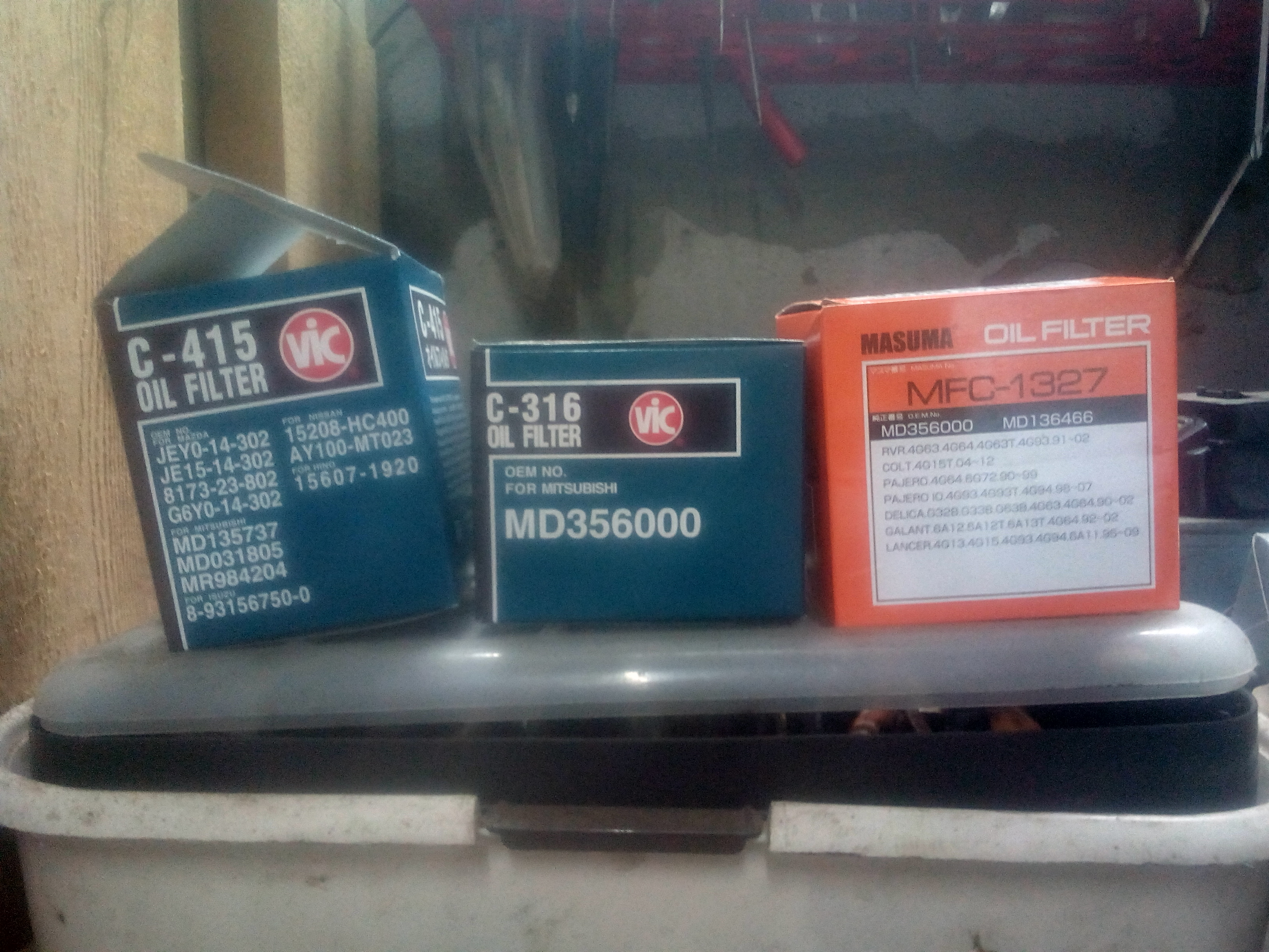

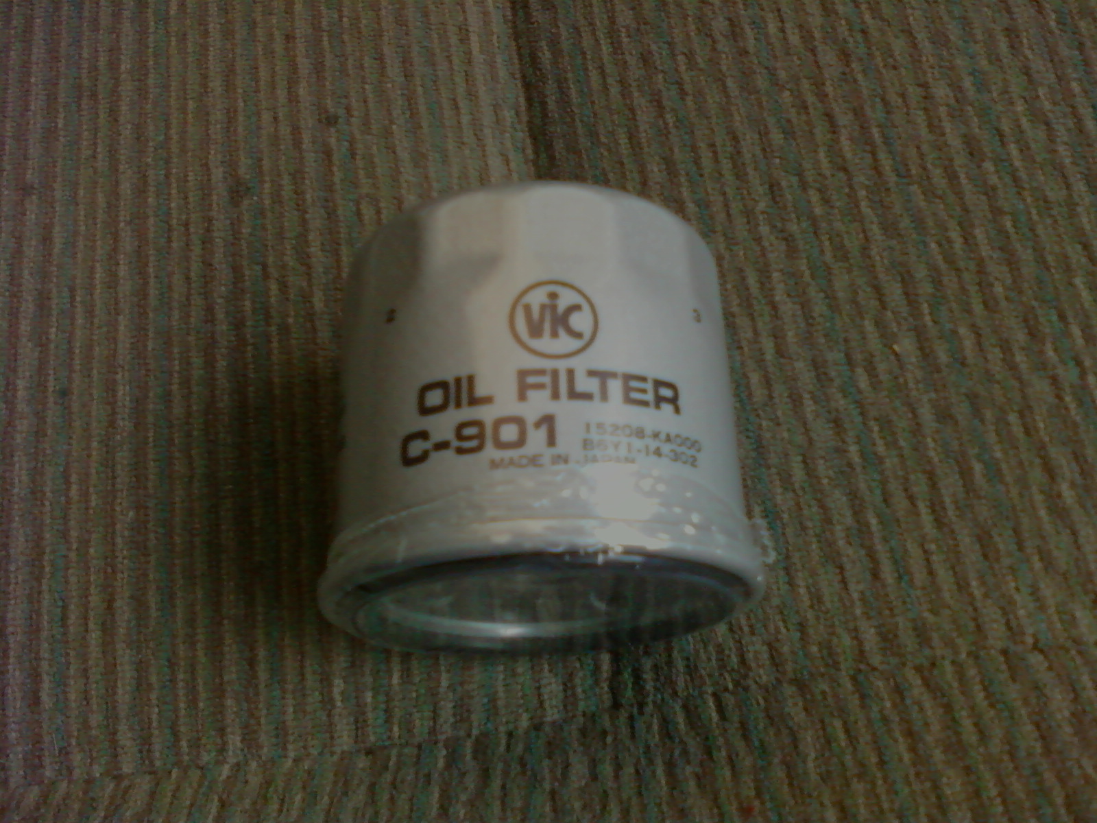

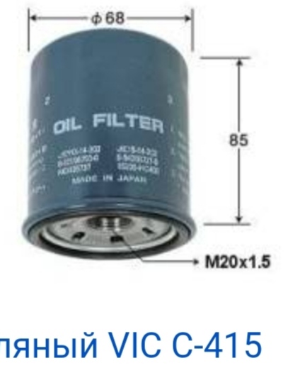

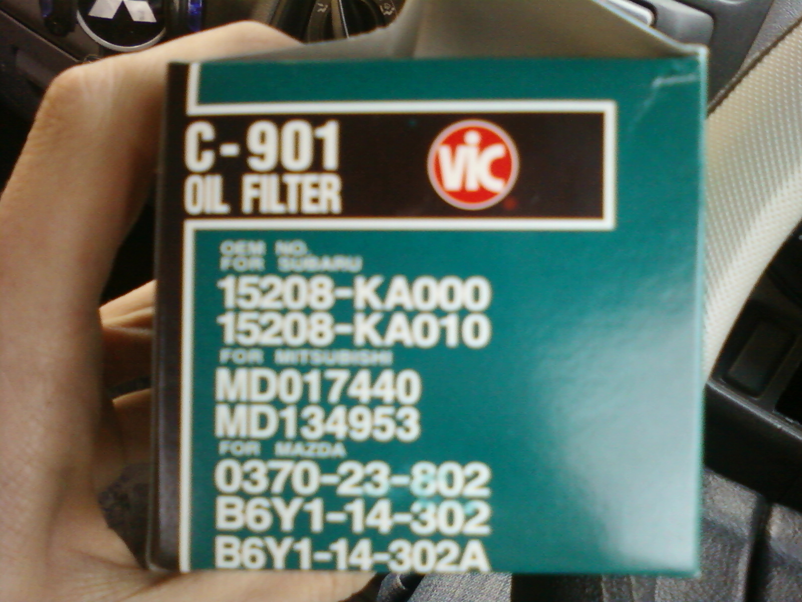

Про масляный фильтр. Кто какие катает? Я всегда ставил C-901, по каталогу VIC, и никогда не задумывался о существовании других. В связи с предстоящей промывкой, решил поискать фильтра с большим объемом, и вуаля братья погодки. Может кому пригодиться .
Pajero JR 11.95, 1100cc, АКПП

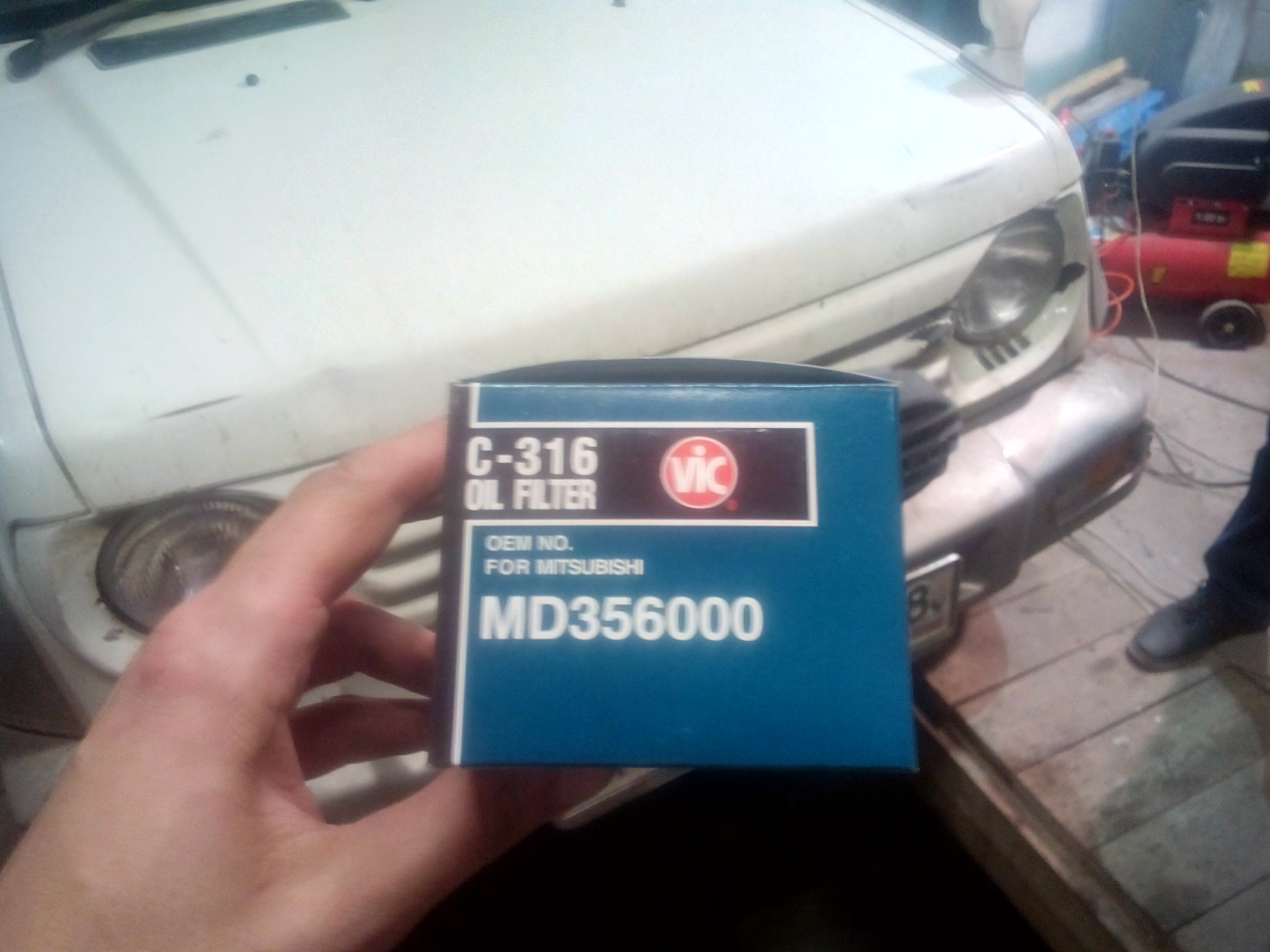

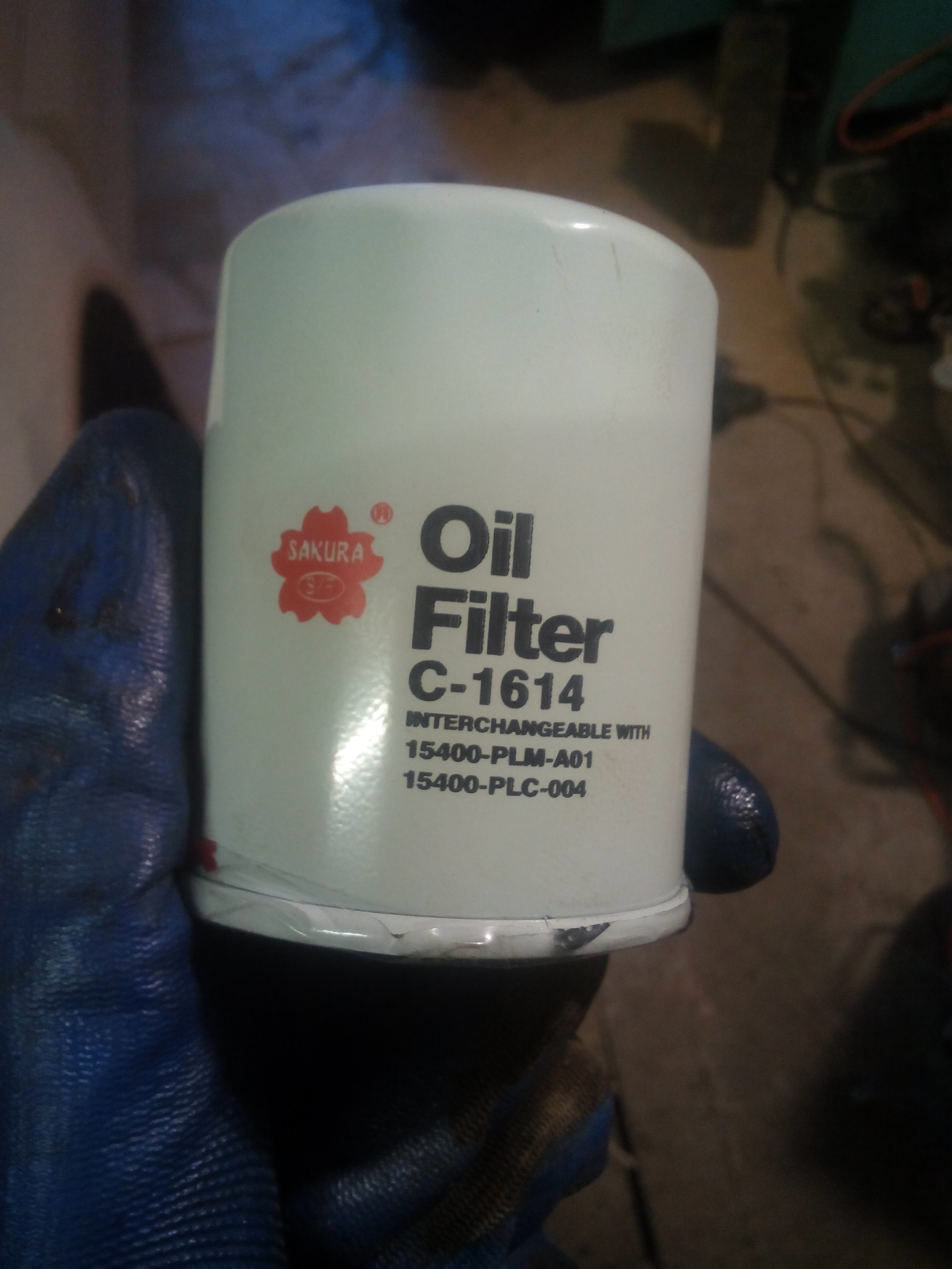

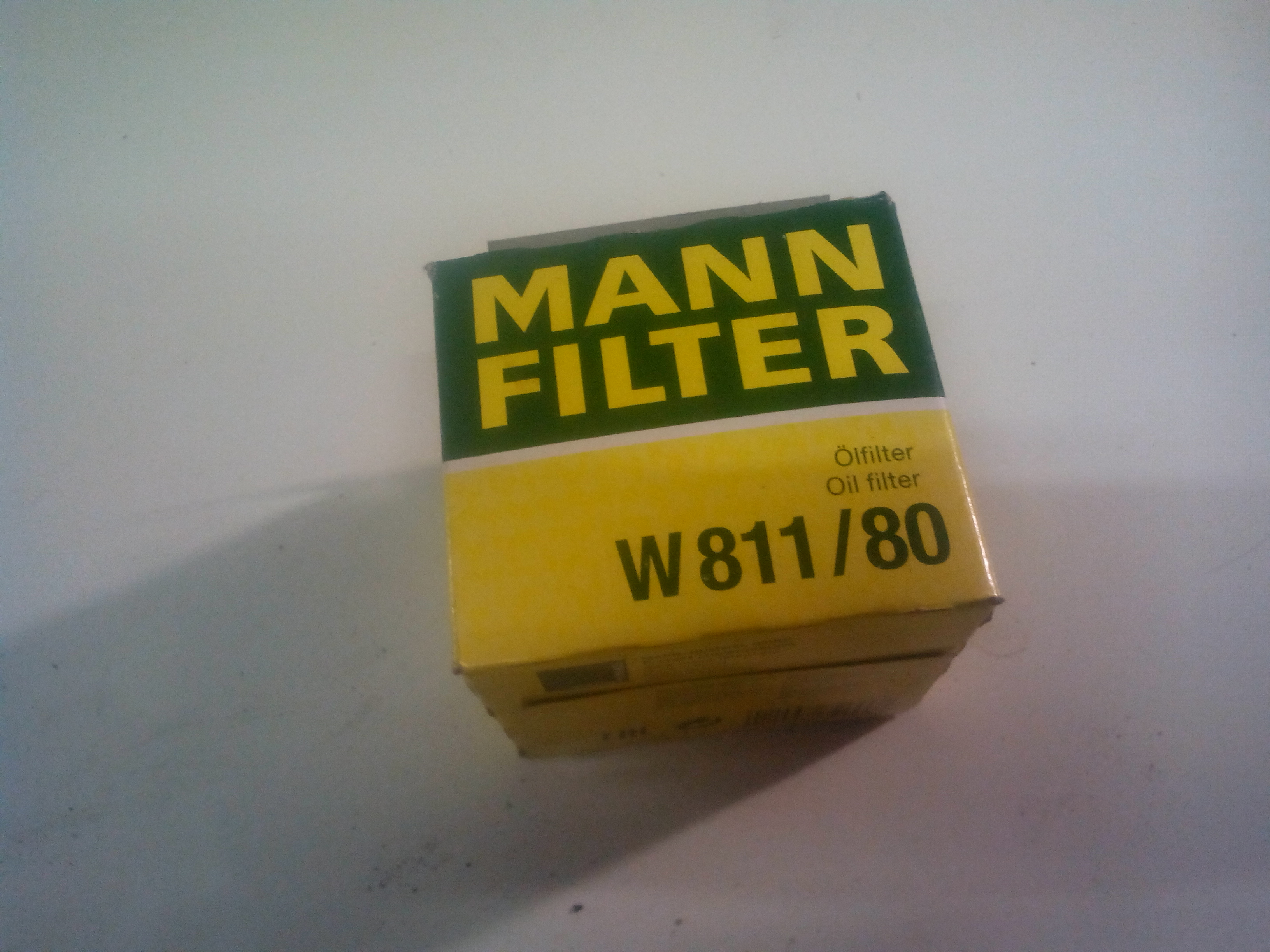

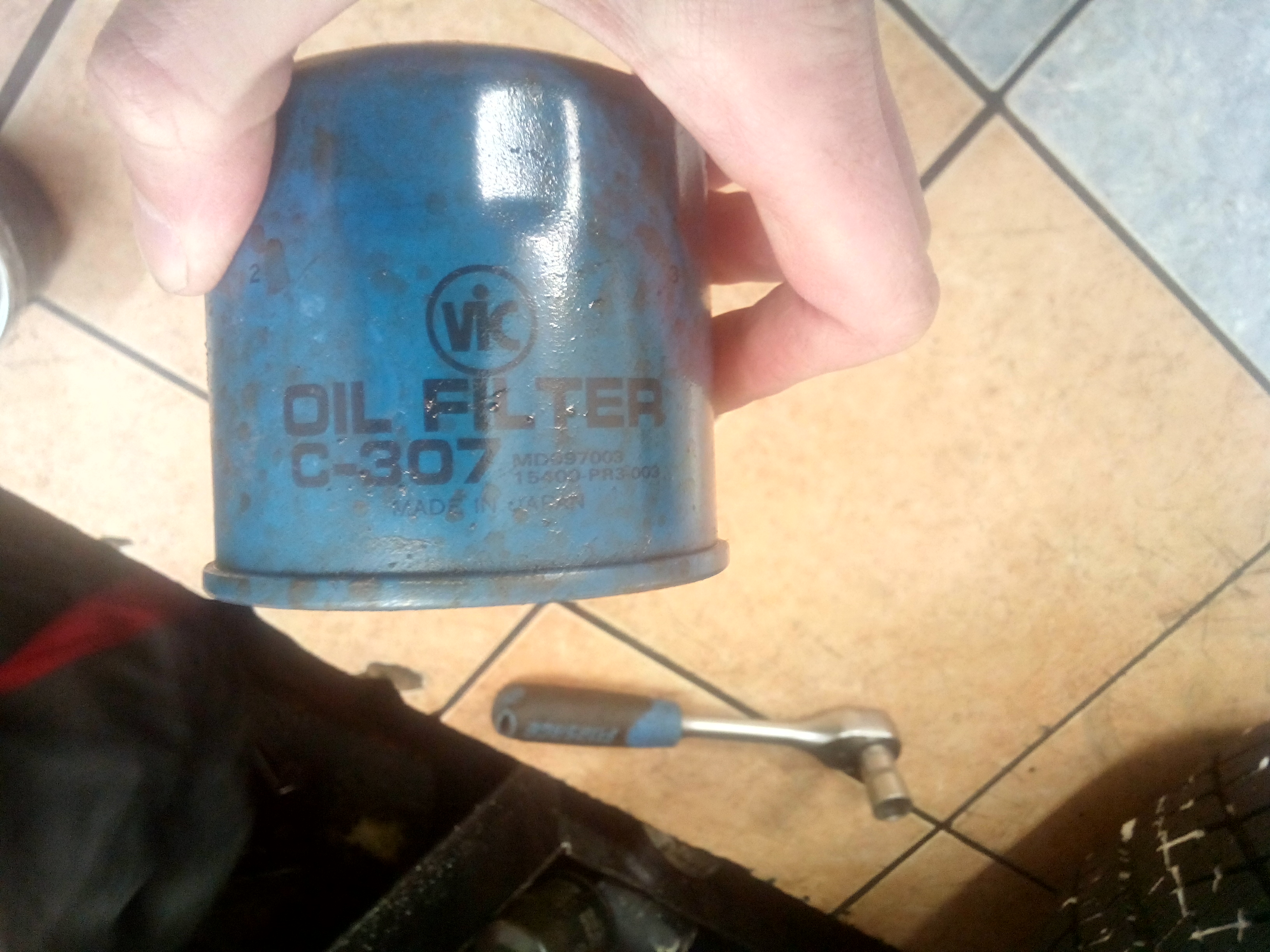

Я обычно лью масло 10-30 или 10-40, обычно это синтетика. Вышеперечисленные фильтры в зависимости от наличия - все ставил, так-же подходят такие - VIC-C316, Masuma MFC-1327,VIC C-307,Sakura C-1614, Mann filter W811/80, Micro T7316. Все эти фильтры стояли у меня в разное время.
Последние два года в мотор лил минералку 15-40, ибо мотор был изношен и на жидком масле громко работал, пока не лопнул ГРМ и не загнуло клапана. Старый мотор нужно растачивать блок, ибо ступенька в ВМТ большая, хона нет вообще. Сейчас перебрал контрактный мотор и лью обычное масло. Многие посоветовали Равенол. Я залил равенол 10-30 после переборки двигателя. К зиме поменяю.

Про фильтр очень давно такую идею тут обсуждали - тогда и начал ставить 415 фильтр, 901 реально детский, на 5ткм. Всё было прекрасно, мотор умер не поэтому. Прочитал про димексид - по мне возня дикая, проще гбц снять уже снять и почистить, если всё печально, да и дрянь едкая, в перчатках и не дышать ею.
А я на дизельном просто ездил, 30ткм полет нормальный, мотор чистый (Totachi NIRO LV 5-30)
