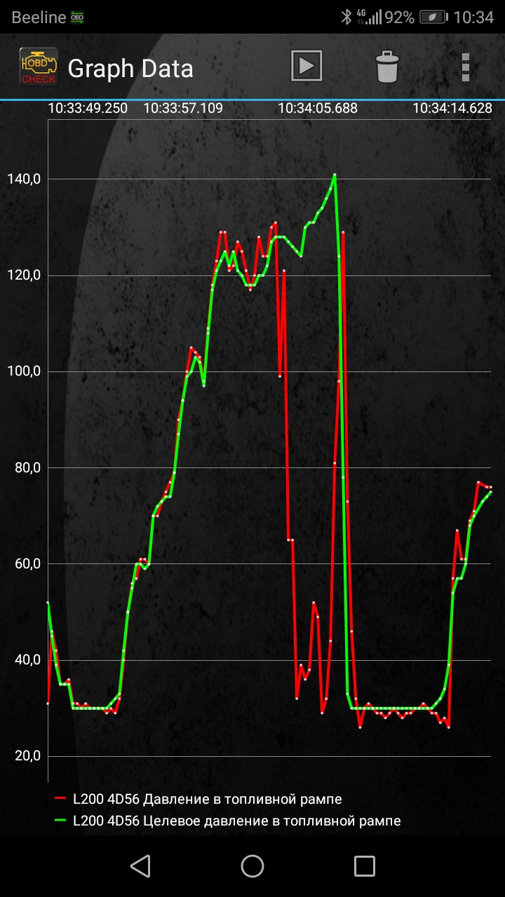

Графики показывают как клапан отрабатывает целевое значение. Если в статическом режиме отличие от целевого больше чем на 2-3 мПа, то хреново что-то работает. В динамике тоже хорошо видно как перескакивает нужное значение.
Хотя я себе такой же клапан ставил, живет без глюков. Может где то подсос воздуха идет? Думаю при воздухе в топливе график будет отличаться более плавными несоответствиями.

molvinets, а как такой график сделать, это торк?

serasaf писал(а): 15 авг 2019, 17:04 molvinets, а как такой график сделать, это торк?
Да, в торке раздел "графики". Добавить "давление в топливной рампе" и "целевое давление в топливной рампе". Интервал опроса минимальный, а потом запустить вверху значком "play". Только нужно поставить набор пидов l200/4D56
https://scaner.samuray.com.ua/blog/pid/

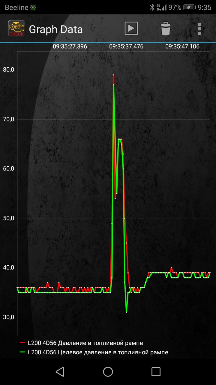

Сделал график в торке по давлению:
Но и машина нормально работает, есть ещё видео с экрана. Особых отклонений от целевого давления нет.
Помогите информацией новичку! "вопрос-ответ"-III
Добавлено: 16 авг 2019, 09:11
molvinets
Клапан нормально работает. Дело не в нем.

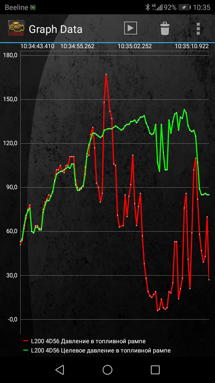

В
molvinets писал(а): 16 авг 2019, 09:11 Клапан нормально работает. Дело не в нем.
Вот графики при провала в работе

орчанин писал(а): 18 авг 2019, 15:05 Вот графики при провала в работе
Думаю что форсунка сливает на максималке.
Более 1200 ему тяжко нагнать....
