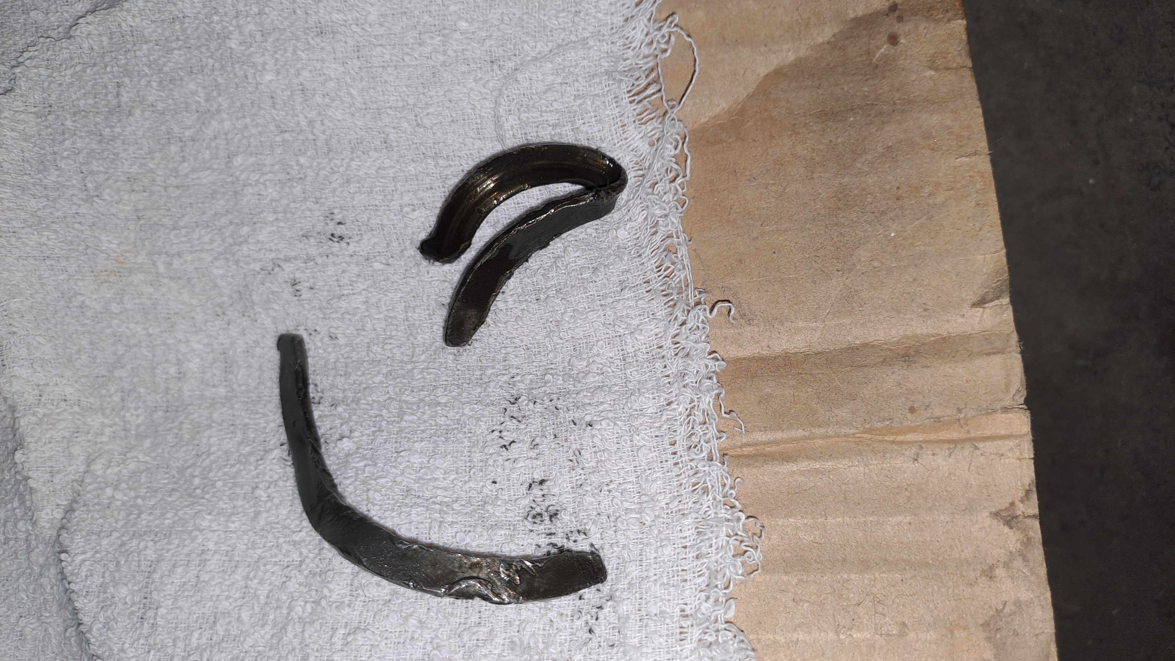

Приветствую всех! мужики подскажите пожалуйста на каком коренном стоят упорные полукольца? pajero junior 4a31

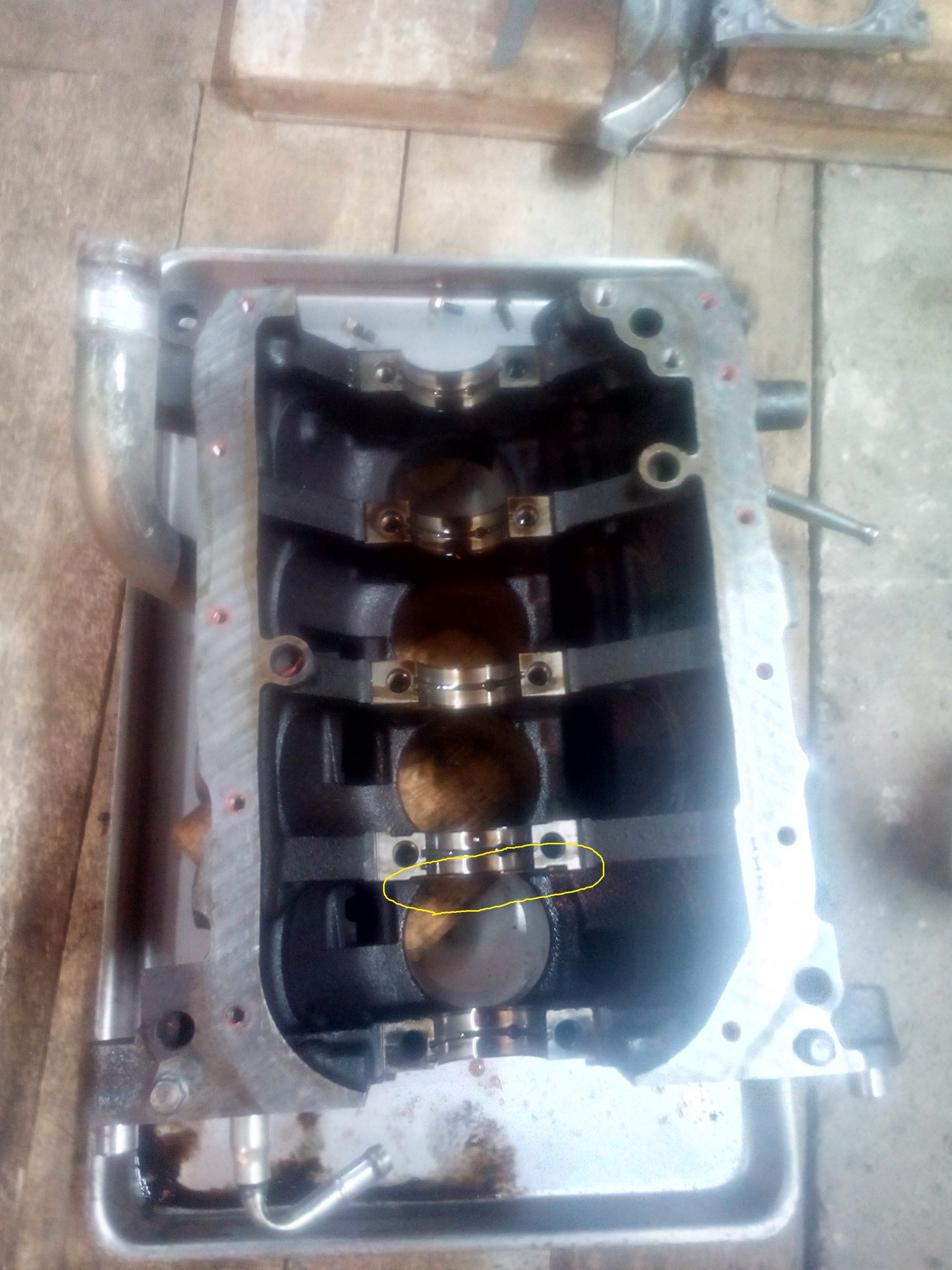

Там специально выемка есть. Я недавно как раз свой 4А31 перебирал. Фоту щас попробую найти...Вроде-бы там где обвёл жёлтым. Там в другое место и не влезет -
Вроде как 4-й коренной

спасибо, просто двигатель не снимал, а снизу не видно выемку эту, старые полукольца просто в поддоне лежали

Vadzik, свапнулся пол года назад на механику, ездил все было норм, но месяц назад при выжиме сцепления стали проседать обороты и начал глохнуть, именно только при выжиме! думал что то с выжимным или с корзиной, снял коробку-все норм! взялся за маховик, подвигал туда сюда, люфт около 5 мл что ооооочень много! снял поддон и увидел эти полукольца! и те получается что когда выжимал сцепление, коленвал сдвигался цеплял блок и двигатель глох

Vadzik, честно говоря пока даже незнаю почему так получилось! но одно полукольцо сильно сточено было
