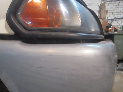

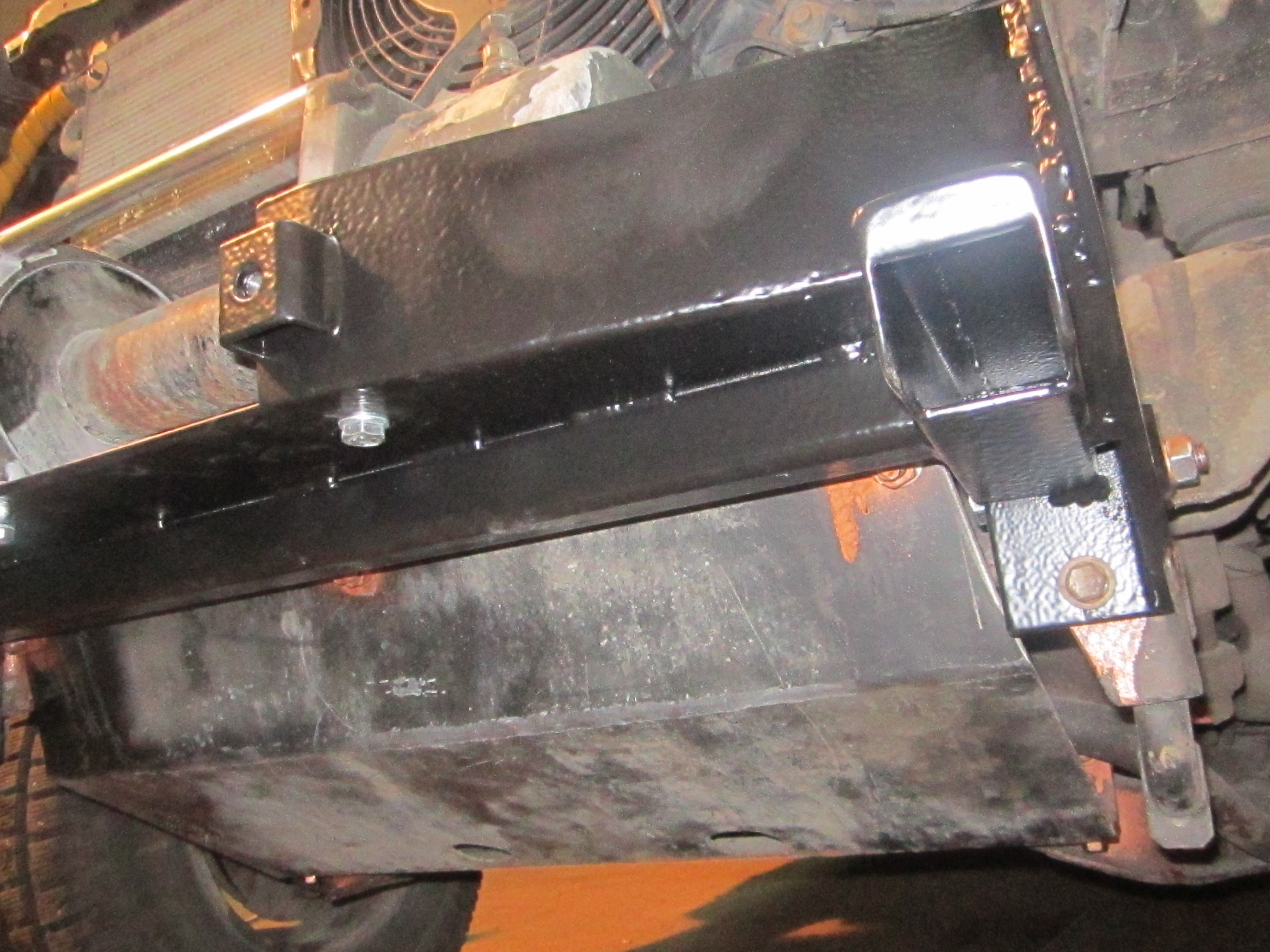

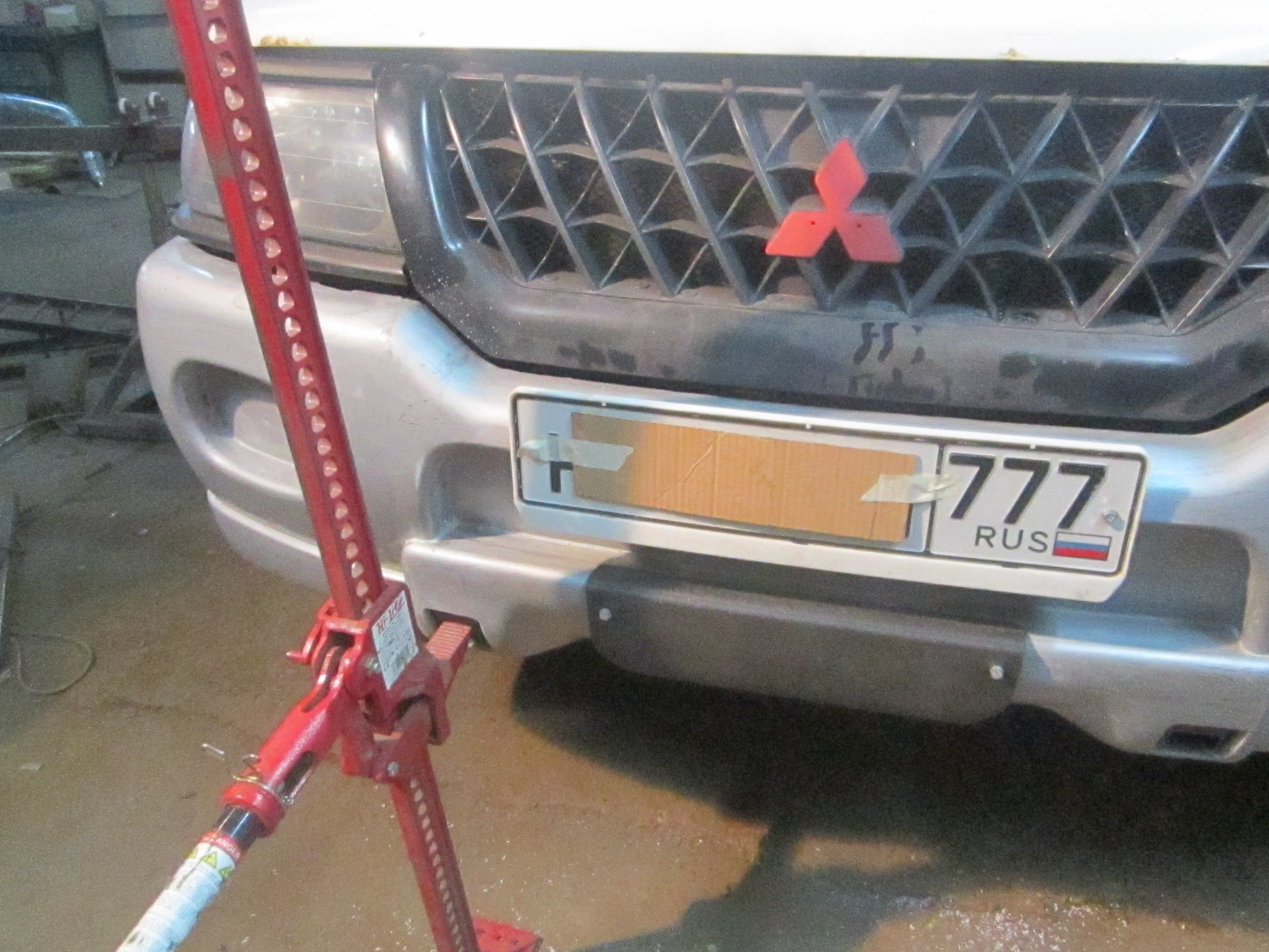

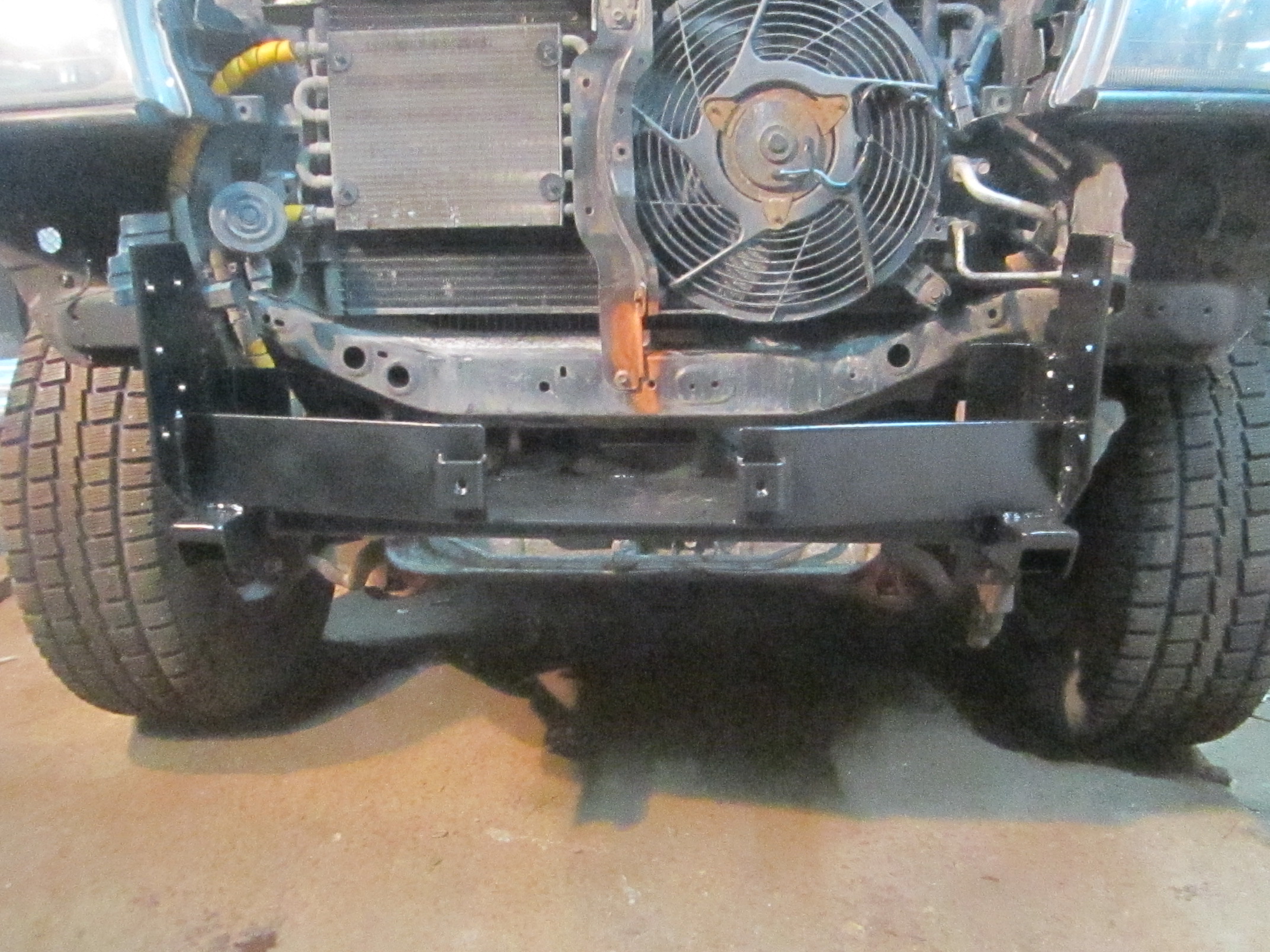

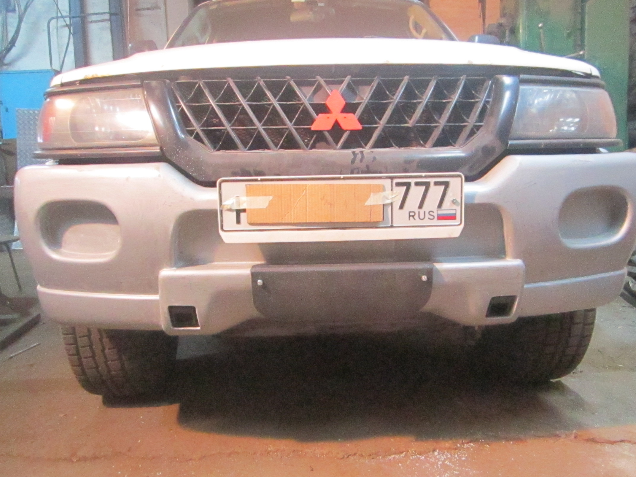

Позвонил старый клиент,выразил желание установить композитный бампер с изготовлением полки под лебедку......
До этого видел и щупал этот бампер у Виталика Вшума и читал Кольку Мазуренкова
https://www.drive2.ru/o/b/486247198707679786/
В общем я понимал,что сызранские изделия,мягко говоря,полуфабрикат и доработка напильником будет адская
Пытался съехать....потом переговорил с Костиком ака Мотор ( именно он Вшуму это чудо внедрял),прикинул трудозатраты....и пригласил клиента на установку.....

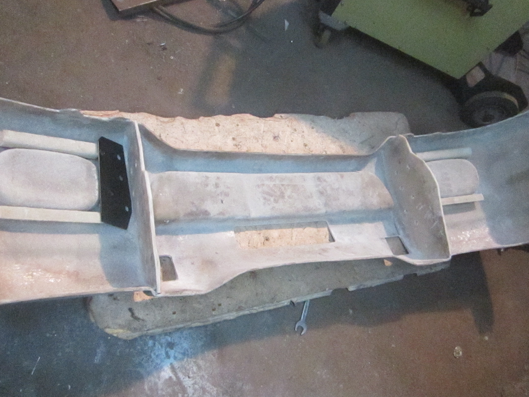

Сразу выяснилось,что крепежные пластины к телу бампера приклеены от балды- т.е. они ни разу не параллельны,разница где то 15 мм и хуже того,они сужаются при удаление от тела,что вообще мега косячно.
Разумно и технологично изготовить полку под лебедку не вышло......ненормативной лексики было много! Чуваков в Сызране ,вероятно вертолетило в это время)))))
В итоге : просверлив в "изделие" симметрично отверстия,прикрутили к ним металлические пластины,выставили на а\м бампер и прихватили сваркой к полке с адскими зазорами.....
Менее колхозного варика с технологией я не придумал,увы.
Вот ,что получилось,думаю по фоткам понятно

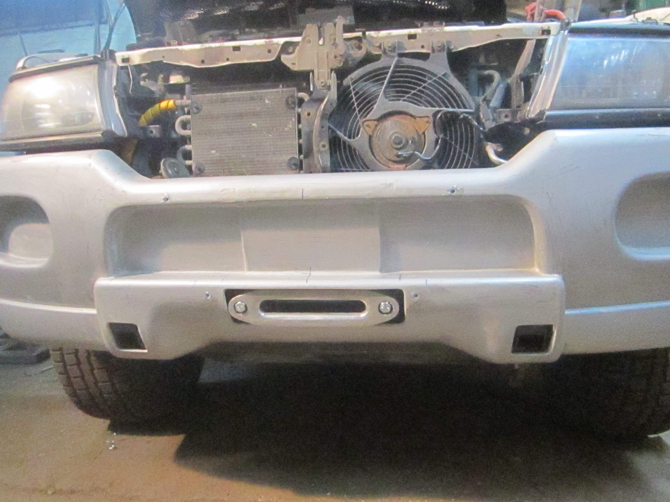

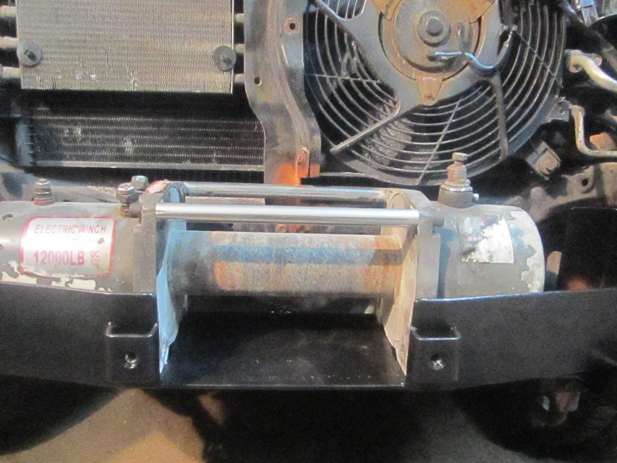

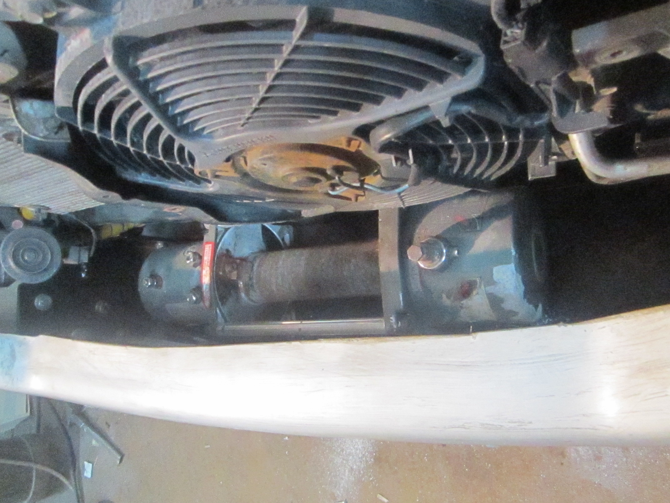

Сразу прописали в ТЗ,что не стоит рассчитывать на жесткость бампера,посему "поддомкратники " интегрировали в полку.
Был переделан фронтальный лист защиты и закреплен на новую полку.
Были вклеены закладные гайки для крепления ГЗ и крышки клюза( саморЭзы сочли лютым колхозом)))))

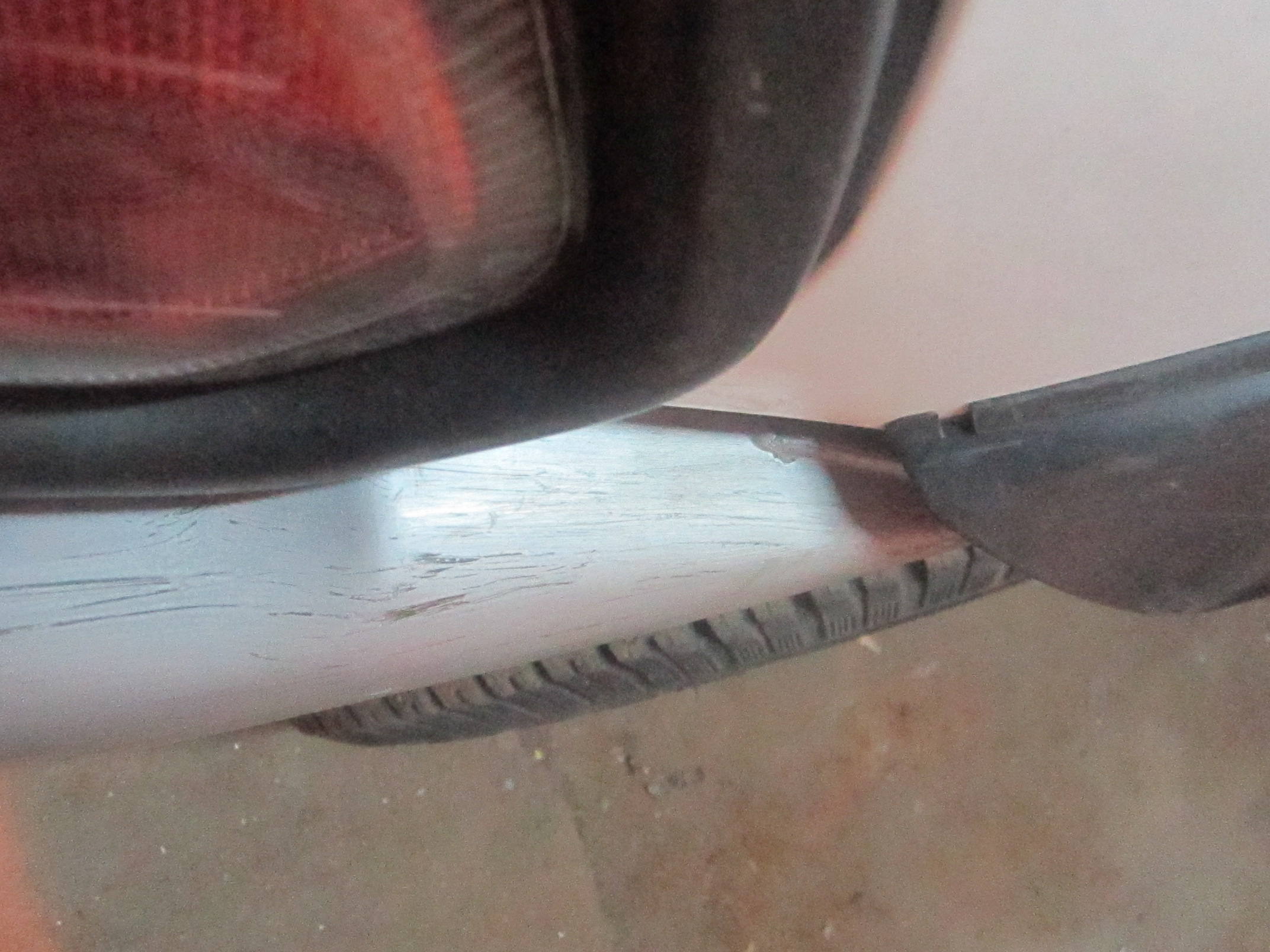

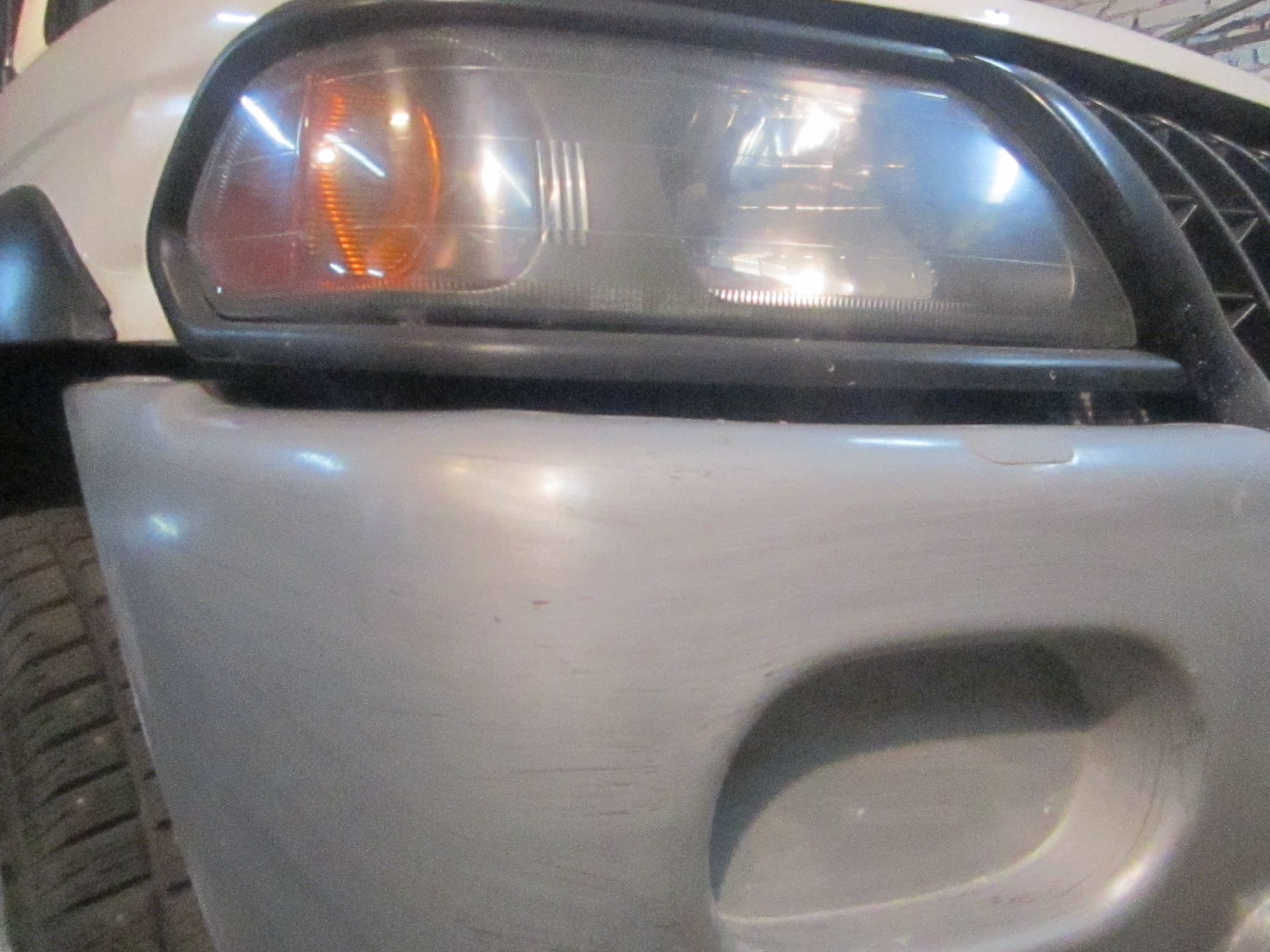

Теперь для жаждущих прикупить такую хреновину:
На эту установку у меня ушло 5 дней по 8 часов,т.е 40 нормочасов....
Ессно с клиента я не взял 40 тыр за уст-ку))))) Но половину взял)))))

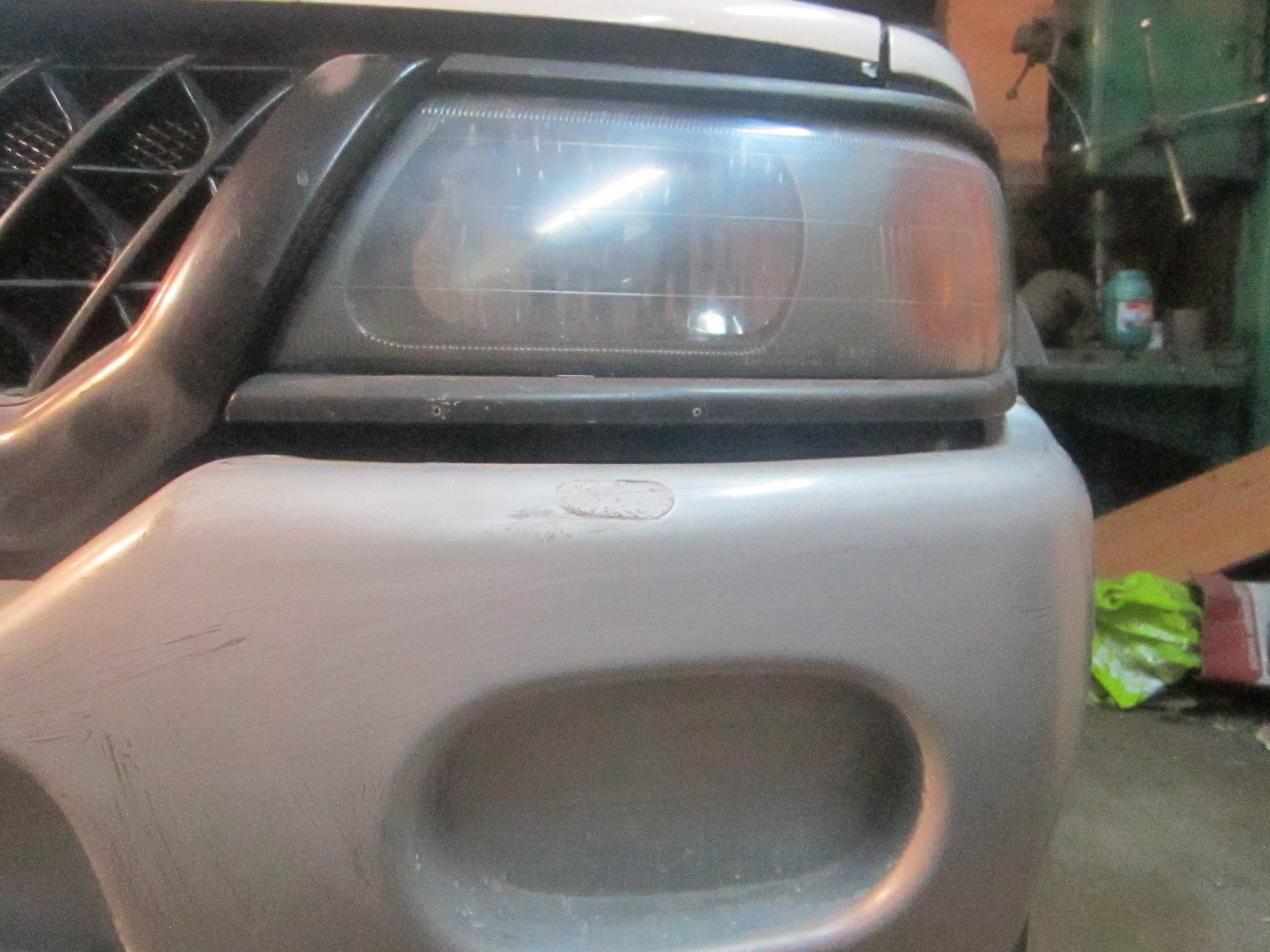

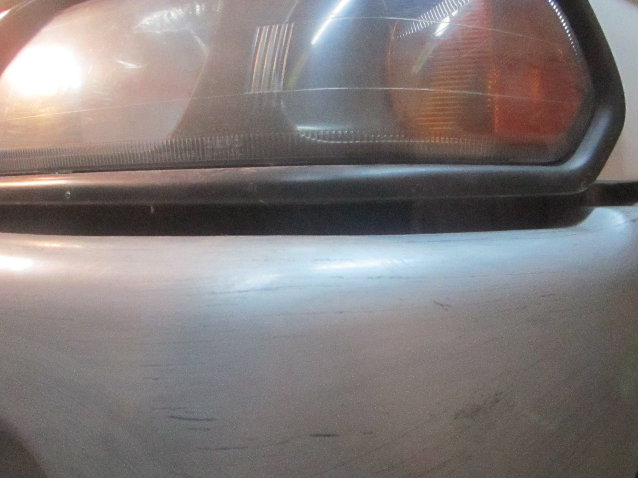

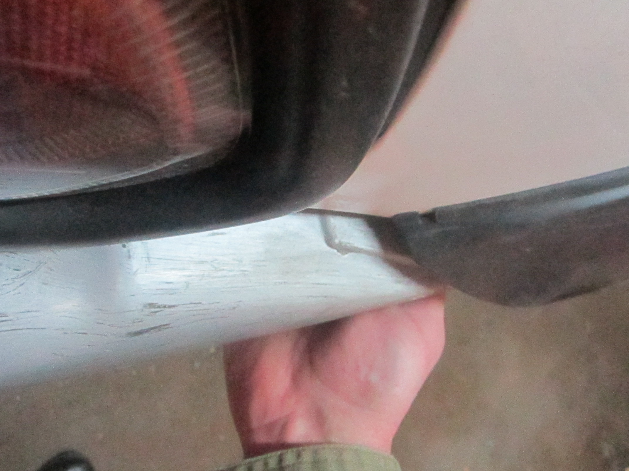

Далее ,"изделие" кривое и не обладает достаточной жесткостью,что бы называться "силовым бампером",как его позиционируют чуваки из Сызрани.
На фотке видно,что я не напрягаясь оттянул клык бампера на 20 мм,т.е. консоли дохлые,как и предполагалось....
Зазоры по ресничкам фар-без коментов-верхняя кромка бампера=амурская волна))))
Пока ,до полевых испытаний,оставили 15 мм зазор,в дальнейшем,вероятно ,клиент установит дверной резиновый уплотнитель,для нувелирования зазора.
Пока нужно понять,как консольные части поделки будут мотылятся в пампасах

Кстати,Романыч,раз уж прочел
: когда клык оттягивал- бампер хрустел )))))
Уверен,что чувак,типа Ванова,оторвал бы его ))))))
Т.е. никаких пластификаторов,как и подозревалось,в смолу не добавлялось.
