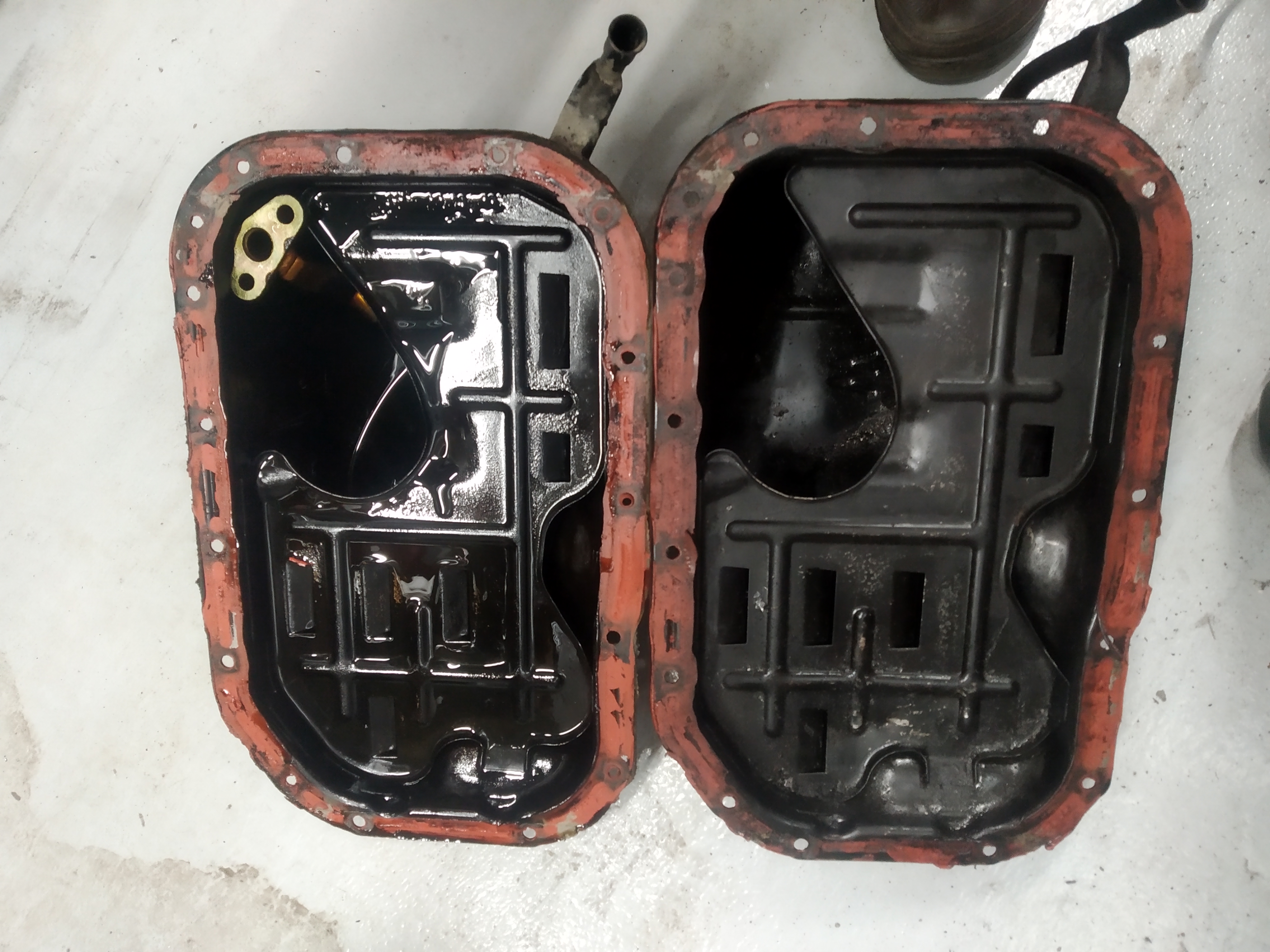

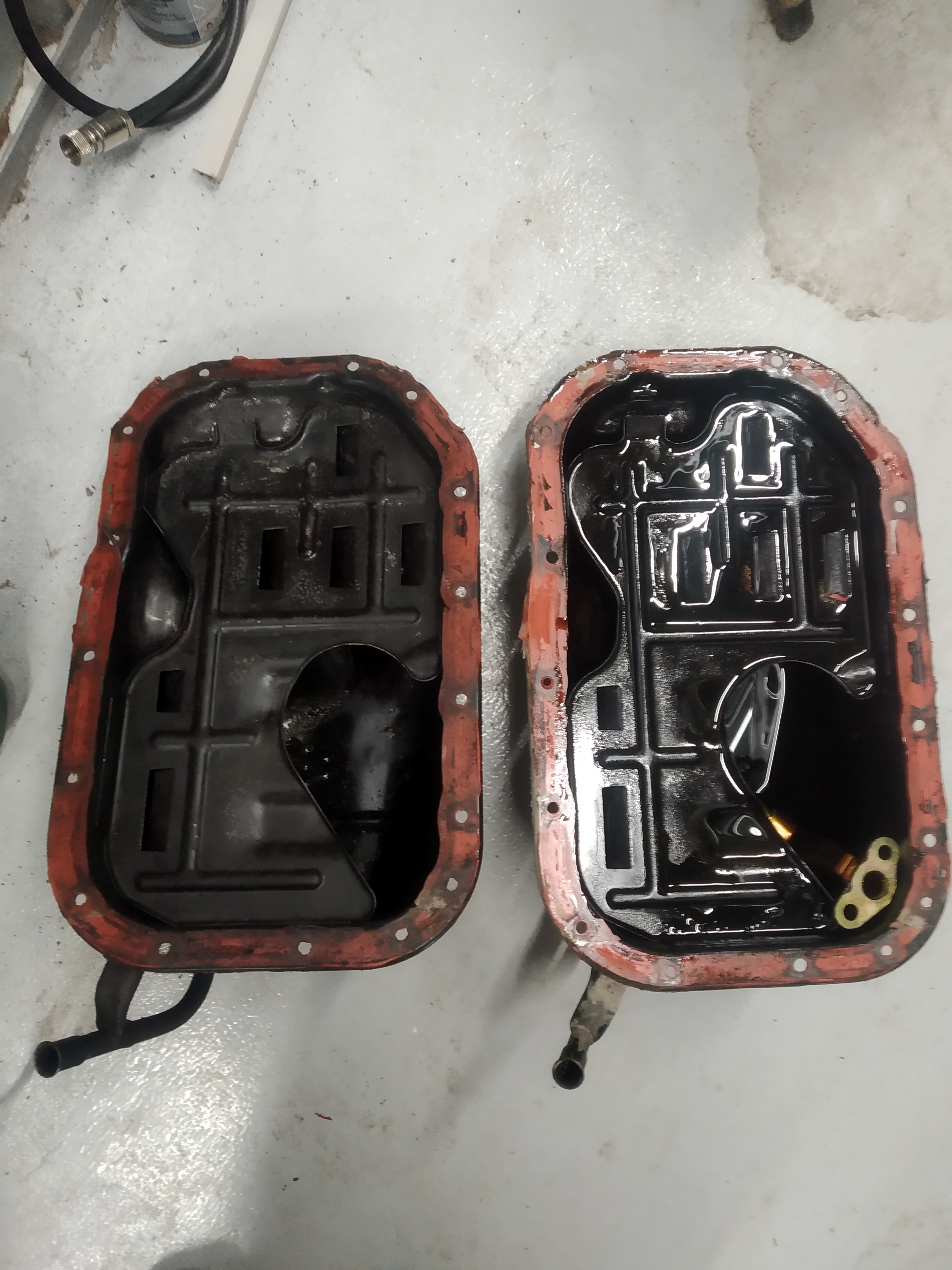

Кто нибудь вкурсе, поддоны на 31 и 30 моторах одинаковые? Купил поддон на подмену, а на нем написано 4А30.

Vadzik писал(а): поддоны на 31 и 30 моторах одинаковые?
Диаметры цилиндров разные, хотя и не намного. Большая вероятность, что и поддоны разные. По длине и крепежным отверстиям промерь в сравнении со своим.

Сообщение iRiver »
Разные, по дыркам не стреляют

Сообщение Vadzik »
Уже снимаю свой, изврат ещё тот. Сниму сравню.

Сообщение Vadzik »
Вроде одинаковые

Сообщение iRiver »
Там разные крышки коренного сальника, разлет крепежа разный. Я надеялся в своё время такой заменой избежать гемора с щупом. Они разные.
