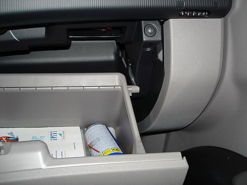

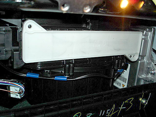

Господа! где расположен салонный фильтр и как его снять-поставить? (МПС 2,5 Д 2014г) в мануале не нашел

За откидывающейся частью бардачка которую открыв,нужно отжать слева ограничитель и он откроется на 180 градусов.юрий юрикович писал(а):Господа! где расположен салонный фильтр и как его снять-поставить? (МПС 2,5 Д 2014г) в мануале не нашел
За ним 2 шурупа и вот он - золотой ключик,то есть фильтр...

Шумоизоляцию вверх приподнять ещё надо,два самореза за ней.Удачи.
