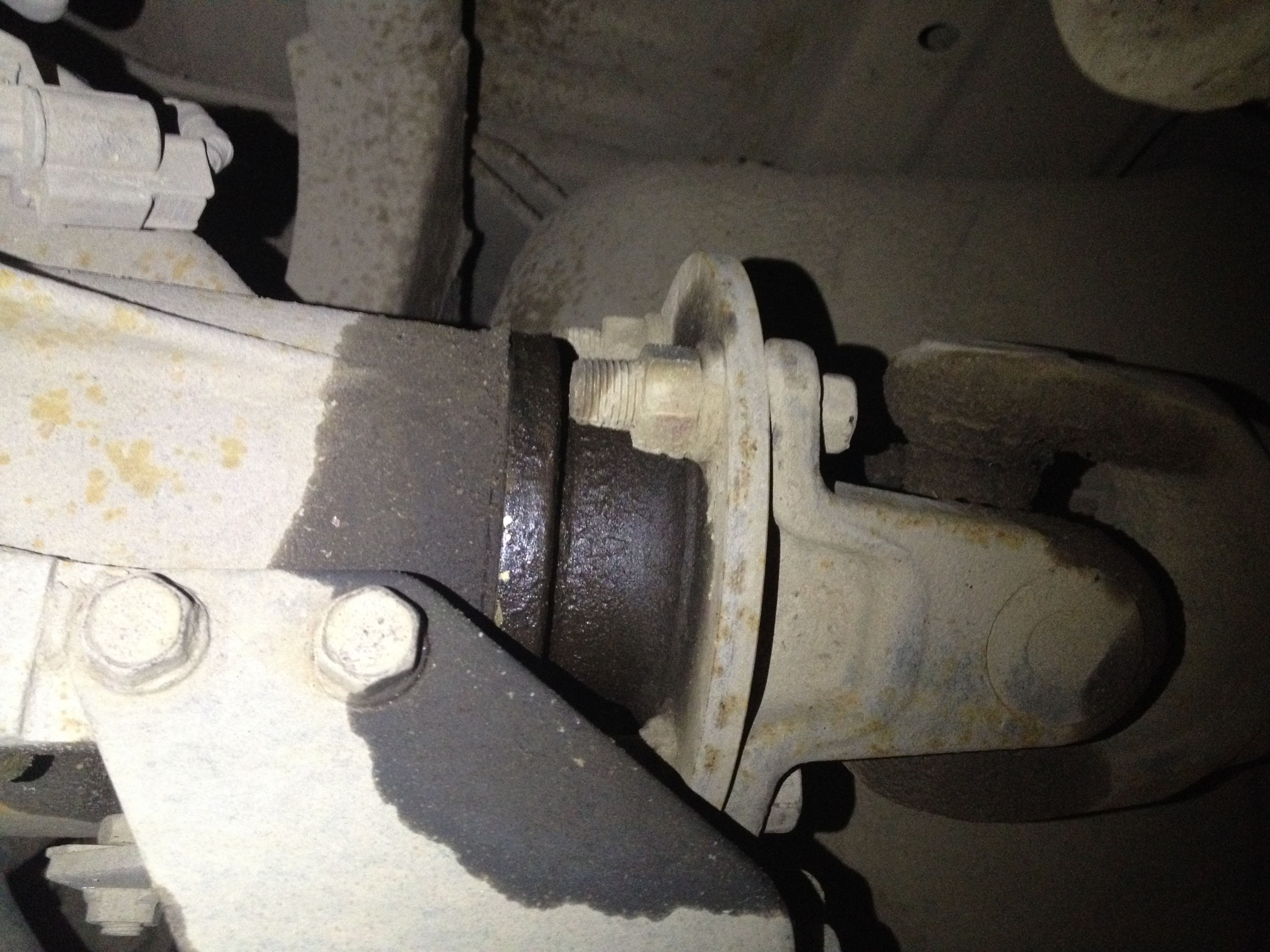

Люди добры подскажите что может быть, загнал в гараж на днях, залез в яму и тут такое увидел

Сальник надо заменить.

Перво-наперво, проверить сапун.razor-pro писал(а):Люди добры подскажите что может быть, загнал в гараж на днях, залез в яму и тут такое увидел

razor-pro, каплепадения масла, судя по фото, нет. Потение сальников -дело обычное (даже при нормальной вентиляции картера узла). чего переживать? у Вас пробег наверняка за сотню тысяч и вообще отлично, что Вы отделались "легким испугом"
