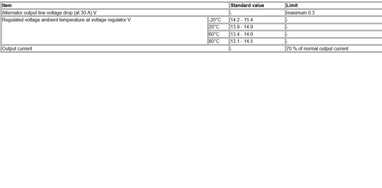

Всем привет!
Появился вопросец - при продолжительной (около часа) езде по трассе со скоростью в районе 100 - 120 км/ч и температуре наружного воздуха от -3 до -5 гр. заметил рост напряжения в бортсети до 15,2 - 15,6В. Из потребителей при этом работали: климат на близких к мин. оборотах, ДХО, магнитола, ну и цепи двигателя. Аккумуляторы к этому времени уже зарядились, так что ток заряда тоже был минимальным. ТЭНы в печке, видимо, не работали т.к. температура ДВС была в районе 87 - 89С из-за прикрытой морды. Несколько оробев от таких значений напруги, я подрубил "прожорливых" потребителей - подогрев сиденья и заднего стекла с зеркалами. Напряжение просело до нормальных 14,6 - 14,9В. При заезде в теплый бокс повторить ситуацию не удалось - выше 14,4В напряжение не лезло независимо от оборотов и нагрузки на генератор. Подозреваю, что отрабатывала схема в реле-регуляторе, повышающая напряжение заряда при отрицательных температурах. Морда прикрыта на 3/4 - то есть открыта только половинка (ну может 2/3) нижней ноздри, за которой стоит радиатор интеркулера. Генератор, вроде бы тоже стоит по правому борту двигателя и должен через это окно обдуваться. Вопрос, наверное, следует адресовать уважаемому тов. Snooperу. В общем каково может быть максимальное напряжение, выдаваемое генератором при исправном РР и минусовых температурах? При этом имеем в виду, что нагрузка на генератор в этот момент также была близка минимальной. Напряжение мерит Мультитроникс VGL1031 на диагностическом разъеме. Он откалиброван по профессиональному тестеру (поправка составила, если не ошибаюсь -0,1В). В этот раз также был взят тестер и напряжения на Мультике и на клеммах АКБ совпадали. Разница появлялась лишь при включении всех потребителей - на мультике было 13,5В, а на клеммах АКБ 14,0В, что в общем естественно, т.к. до колодки диагностики идет не прямой провод с АКБ, а через преды, ЭБУ и т.п. где есть падение напряжения.
- SNOOPER
- Сообщения: 57504
- Мой автомобиль(и):: NewMPS
- Откуда: 78
- Откуда: Spb
- Благодарил (а): 1024 раза
- Поблагодарили: 4805 раз
Re: Помогите информацией новичку! "вопрос-ответ"
Привет.
В принципе такого быть не должно. Ибо не остынет так гена как бы его не обдувало, а уж реле регулятор и подавно.
Скорее всего дело в плохом контакте (обрыв цепи) в схеме контроля заряда S-контакт.
Понаблюдайте что будет дальше происходить. Вполне возможно что плохой контакт именно в разъёме на генераторе.
Задубевшие провода на морозе и контакт пропал.
Ну а какое должно быть напряжение в зависимости от температуры, см таблицу.

Это Мультитроникс врет.У меня тоже начинает завышать напряжение борт сети,если печку врубить на полную или на солнышке постоять летом.Alex ATC писал(а):Всем привет!
Вот http://pajero4x4.ru/bbs/phpBB2/viewtopi ... &start=975

Snooper, большое спасибо! Продолжу наблюдения.
По табличке выходит, что напряжения даны при нагружении генератора на 70% от номинала. В моем случае нагрузка была именно минимальной, при подключении существенных потребителей напряжение падало до нормальных значений.
Мне проверить разъем именно на гене, так?
