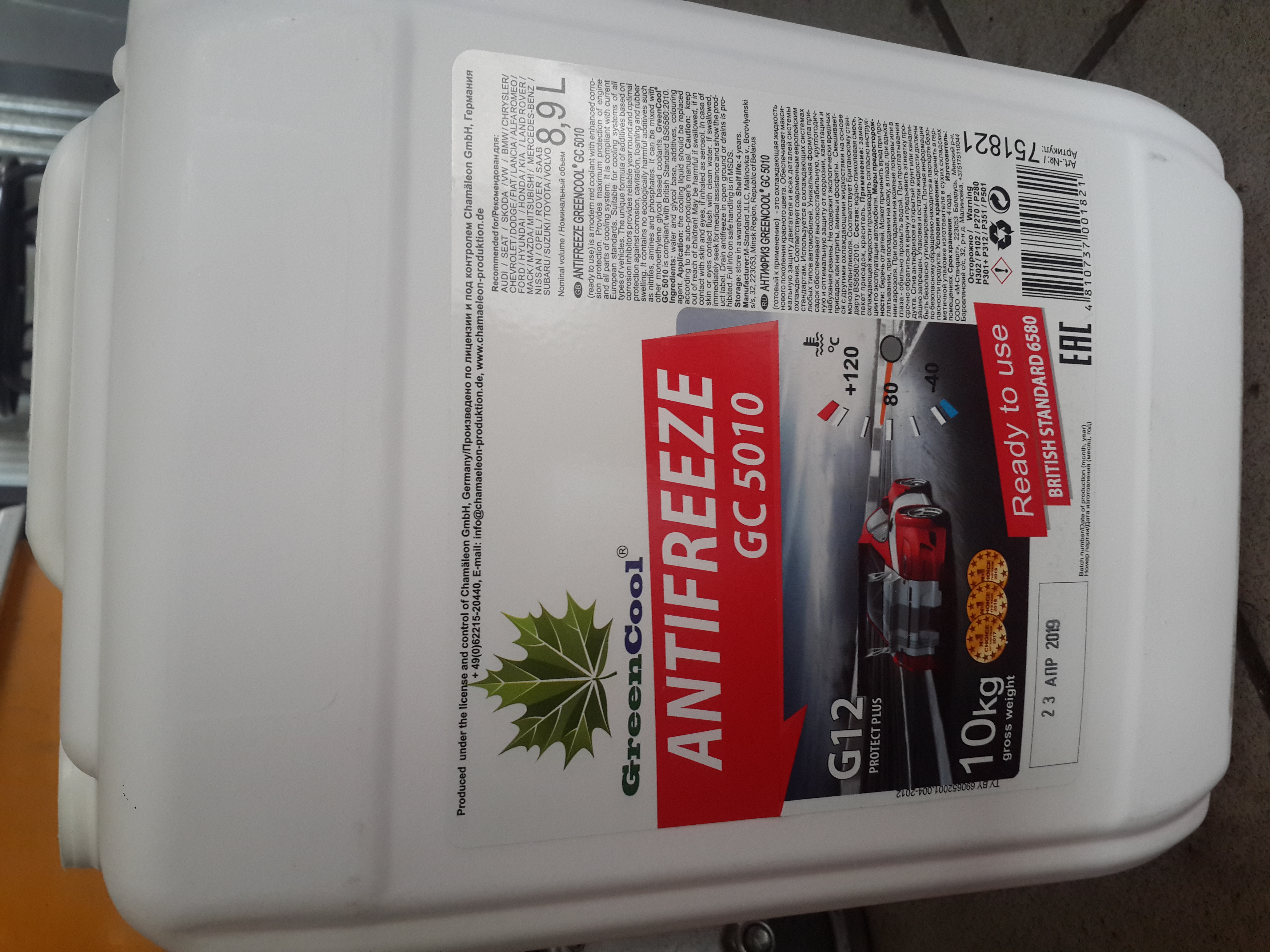

VAZ писал(а): 11 сен 2019, 20:05 Если есть уверенность, что антифриз не паленый, то не забивать себе всем этим голову.
Да откуда ж взять эту уверенность, если только лично у производителя купить :) В сервисе сказали, что работают с прямыми поставщиками. Вот такой залил, как на картинке. Произведен в Беларуси по лицензии и под контролем Германии (то есть, по-вашему, худший в моем случае вариант)))

sn1 писал(а): 11 сен 2019, 19:35 ХЗ. Как поступил бы я: Слил, промыл дисцилятом, залил однородную жижу и чуть концентрата.
А как вовремя понять, что система начала убиваться из-за такого смешения? Признаки, маркеры и т.д.? Только чтоб не много разбирать? :)

MAX68 писал(а): 11 сен 2019, 18:51 Ничего серьёзного не произойдёт! Но! При смешивании теряется долгоиграемость антифриза. Я поэтому на пятилетней машине антифриз менять не собираюсь! Но у меня, в отличии от Вашего экземпляра залит на заводе ярко голубой, наверное с добавкой в названии "Премиум".
В общем, мнения разделяются )) Ваше, конечно, меня больше устраивает - экономит деньги )) Буду взвешивать. Спасибо!

magno, VAZ дал более расширенный , расшифрованный ответ и с моим мнением совпадает на 100%.
Очень велика вероятность оригинальности Вашего G12! :*OK*:

MAX68 писал(а): 11 сен 2019, 22:06 VAZ дал более расширенный , расшифрованный ответ и с моим мнением совпадает на 100%.
В общем-то да, ваши с VAZ мнения логичны :*THUMBS UP*:
Надо мне меньше верить стращающим спецам ::-D:

magno, Кроме обозначенных в профиле Авто, есть у меня одна жопотёрка - Форд Фьюжн 2008 г.в. Как и во всех Фордах того периода, в нём залит G12(красно-розовый) с соответствующими допускам Форда. Машине пошёл 12-й годок, а ОЖ родная. В рекламно-сервисных буклетах Форда предвещают сроки работы G12 в 10 лет или до 250 000 км пробега, но по ТО предлагают менять через 8 лет или 100 000 км. В МПС-2 почти та же песня - по рекламе ММС-антифризов до 10 лет / 150 000 км, а по ТО: 5 лет/ 60 000 км. Оба антифриза по химии, как-бы, не протворечат друг-другу: G12 - чистый карбоксилат, а Мицубишевский - карбоксилат + фосфаты. Поэтому в Вашем случае проблем быть не должно. В дальнейшем можно использовать и то и другое, но ... точную рецептуру "наши забугорные друзья" не публикуют. Селяви! Лучше менять почаще! :*SCRATCH*:

kav946 писал(а): 11 сен 2019, 23:10 https://www.drive2.ru/b/468614605610943331/
Очень доходчивая статья. Следовательно, если у меня был залит зеленый Mitsubishi super long life coolant, значит он примерно, как G12 (карбоксилатный), и я добавил такой же, только красный. Плюсы после G12 только смущают, как вам такой диалог?: https://out-club.ru/board/showthread.ph ... 2&langid=3

MAX68 писал(а): 11 сен 2019, 23:23 Поэтому в Вашем случае проблем быть не должно. В дальнейшем можно использовать и то и другое
Буду надеяться. Зиму отъезжу, а там посмотрим :*OK*:

magno писал(а): 11 сен 2019, 23:40 как вам такой диалог?:
Очень много дебатов на эту тему. Есть и на этом форуме и на Оил-клабе многостраничные дискуссии на тему ММС антифризов и их аналогов. Много домыслов, искажений. Лучше внимательно почитать "Вилиама нашего Шекспира":
https://ru.wikipedia.org/wiki/Антифриз
И опираясь на данные, что наши ММС антифризы SLLC и SLLC Premium Лобридно-фосфатные, подбирать аналог. И он яыно не G12++ !!! Даже лобридно-фосфатные бывают разных рецептур!

magno писал(а): 11 сен 2019, 21:37 В общем, мнения разделяются )) Ваше, конечно, меня больше устраивает - экономит деньги )) Буду взвешивать. Спасибо!
Скупой платит дважды.
Слей, промой, залей новый антифриз и спи спокойно вместо постоянного взвешивания.

krokodil594 писал(а): 12 сен 2019, 08:15 Скупой платит дважды.
К сожалению, вы правы. Спасибо )

MAX68 писал(а): 12 сен 2019, 07:37 И опираясь на данные, что наши ММС антифризы SLLC и SLLC Premium Лобридно-фосфатные, подбирать аналог.
Буду менять чуть погодя, от греха подальше, спасибо за помощь!

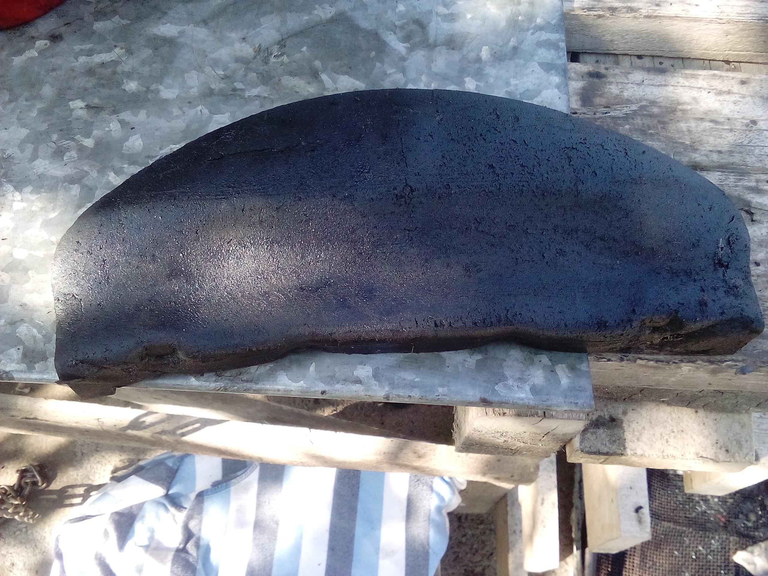

Виктор161 писал(а): 12 сен 2019, 15:52 Доброго дня . МПС1 между коробкой и двигателем стоит резинка IMG_20190912_144533.jpg обязательно её ставить ,а то она вся разорвана ,а новая слишком дорогая ,или есть дешёвый вариант ?
Вас не смущает, что этот форум не по вашей модели авто?
Народ тут с разным чувством юмора, могут ответить, скажем так, не всегда правильно...
