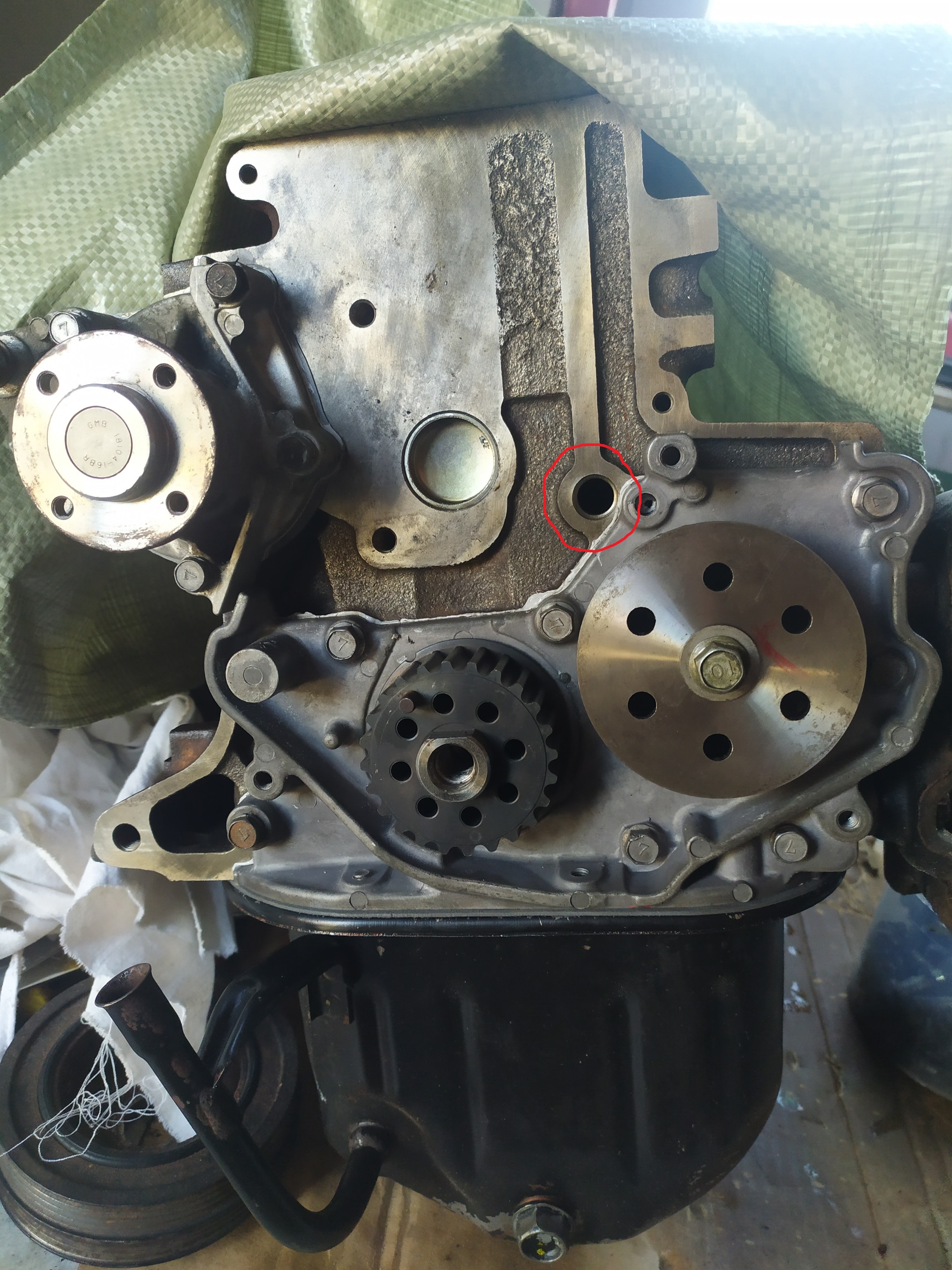

Здравствуйте. Пытаемся собрать 4А31 после мастера который бросил в разобранном виде. Подскажите что должно быть в этом отверстии

Не уверен на 100%, но по моему заглушка MS 661141 по каталогу.

Там какая-то заглушка, причём на резьбе, и под шестигранник. Если не нашёл - сделаю фото, у меня разобранный мотор лежит как раз в гараже. Возможно под ней редукционный клапан для масла.

По моему просто какое-то технологическое отверстие было.
Если он есть, то в другом месте https://www.japancats.ru/Mitsubishi/Par ... d=13D0000D
