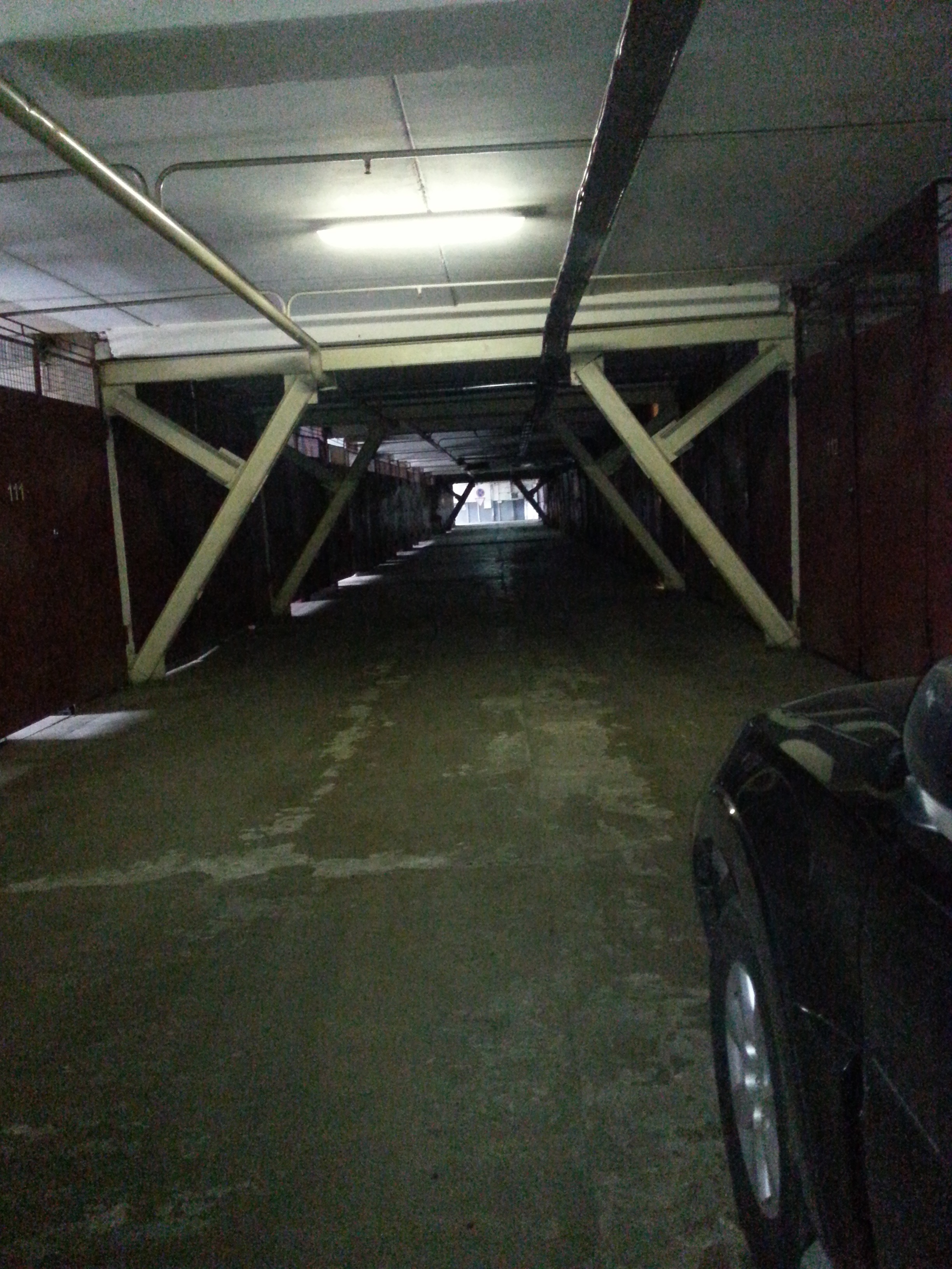

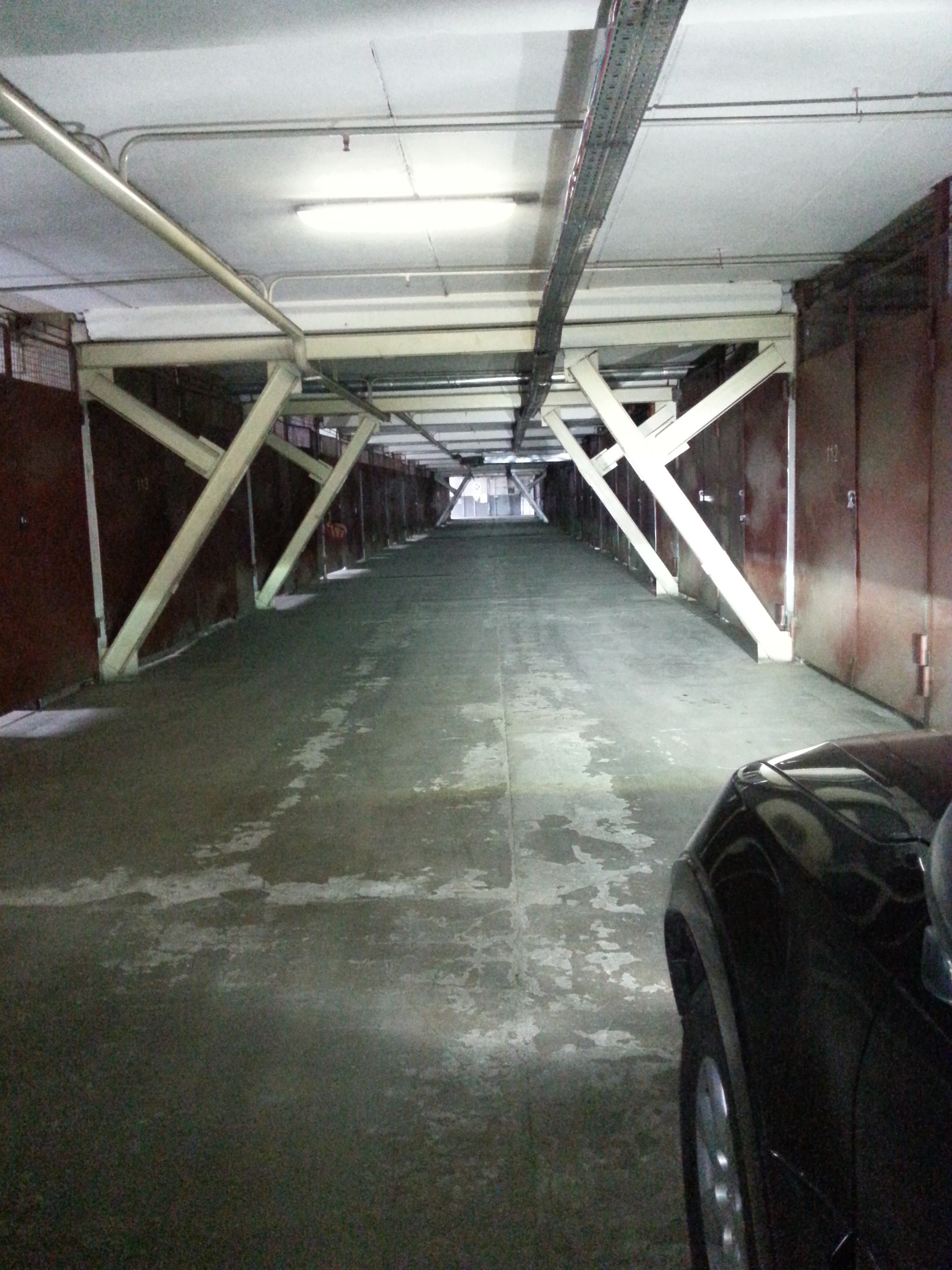

Itala писал(а): Я поставил светодиоды вместо ксенона в ПТФ который установил предыдущий хозяин авто и сравнил.
В этом и проблема. Вы пытаетесь сравнивать один неправильный (колхозный ксенон) с другим, не на много лучшим светом, и естественно, раз Вы на это дело потратились, то исподволь пытаетесь в новом свете, в первую очередь для себя, увидеть что то положительное.
На самом деле, то что освещает на фото стену а так же и всё помещение, ничего с ПТФ не имеет общего. Свет ПТФ должен иметь форму развёрнутого веера, брошеного с бампера на асфальт, с чёткой верхней ГОРИЗОНТАЛЬНОЙ границей, и развёрткой луча; по вертикали на 15градусов, и по горизонтали на 45градусов. Извините, но и на светодиодной фотографии, помимо яркого СФЕРИЧЕСКОГО пятна в центре, помещение так же прилично освещено, что для встречных водителей думаю не очень приятно. В общем то свет, напоминает мою светодиодную балку на крыше, которая светит ярко, но только не направленным лучом.
Отражатель галогенной фары изготовлен под световой объект в форме и размерах столбика спирали соответствующей лампы, а следовательно, всё что находится за его пределами, будет отражаться под иным углом, и уходить в стороны...

Да как бы нет. Для техосмотра я купил и обычные галогенки. Тоже сравнивал как оно светит, если это возможно назвать светом, еще хуже распределение, спектр.
И веер тоже есть, на фото не очень видно, с потолка лампы сбивают, особенно справа засвечивают. Граница тоже видна на стене в самом низу, плохо видна, на угол направлена, птф вниз направлены, правая чуть повыше поднята. Так что линия там видна и это не ксенон с линзой чтоб линия обрезана была резко. Стена слегка совсем подсвечена, практически так же как от габаритов, они включены, от них тоже засветка на верх идет. Фотик чуть осветляет, на самом деле совсем слегка стена подсвечена, практически свет вверх не идет. Идет как веер с достаточно четкими границами, не хуже галогенок. При возможности поставлю галогенку во вторую и сфоткаю, я смотрел уже они у меня с собой катаются галогенки.
Да и не понимаю, светит не светит, галоген не галоген,какой смысл в споре если это ПТФ!!!??? Я же с ним с нормальными погодными условиями не езжу в отличие от многих, а лишь в плохих условиях, а там они хоть что делай не светят сквозь помеху из тумана, снега, сильного дождя.

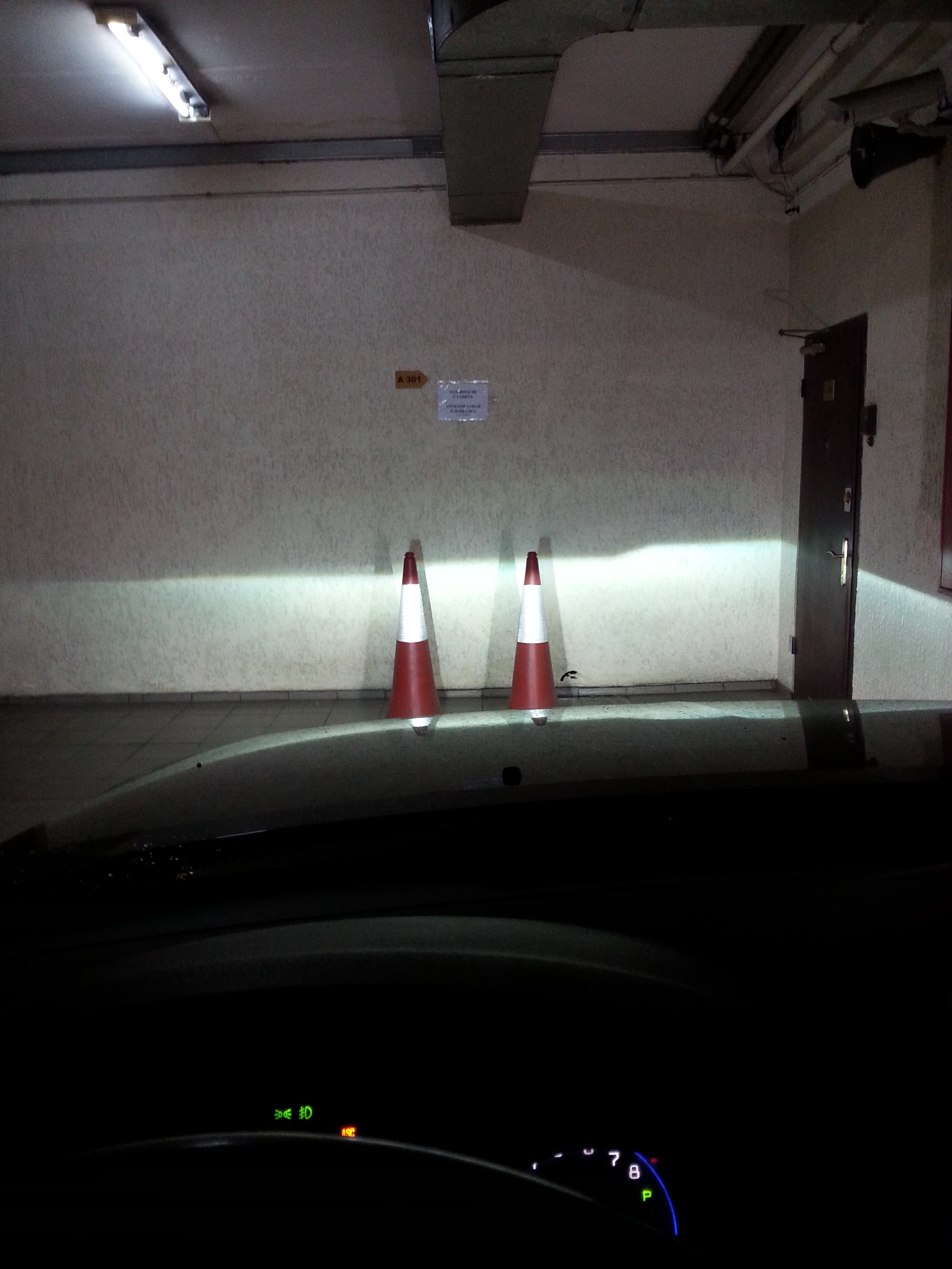

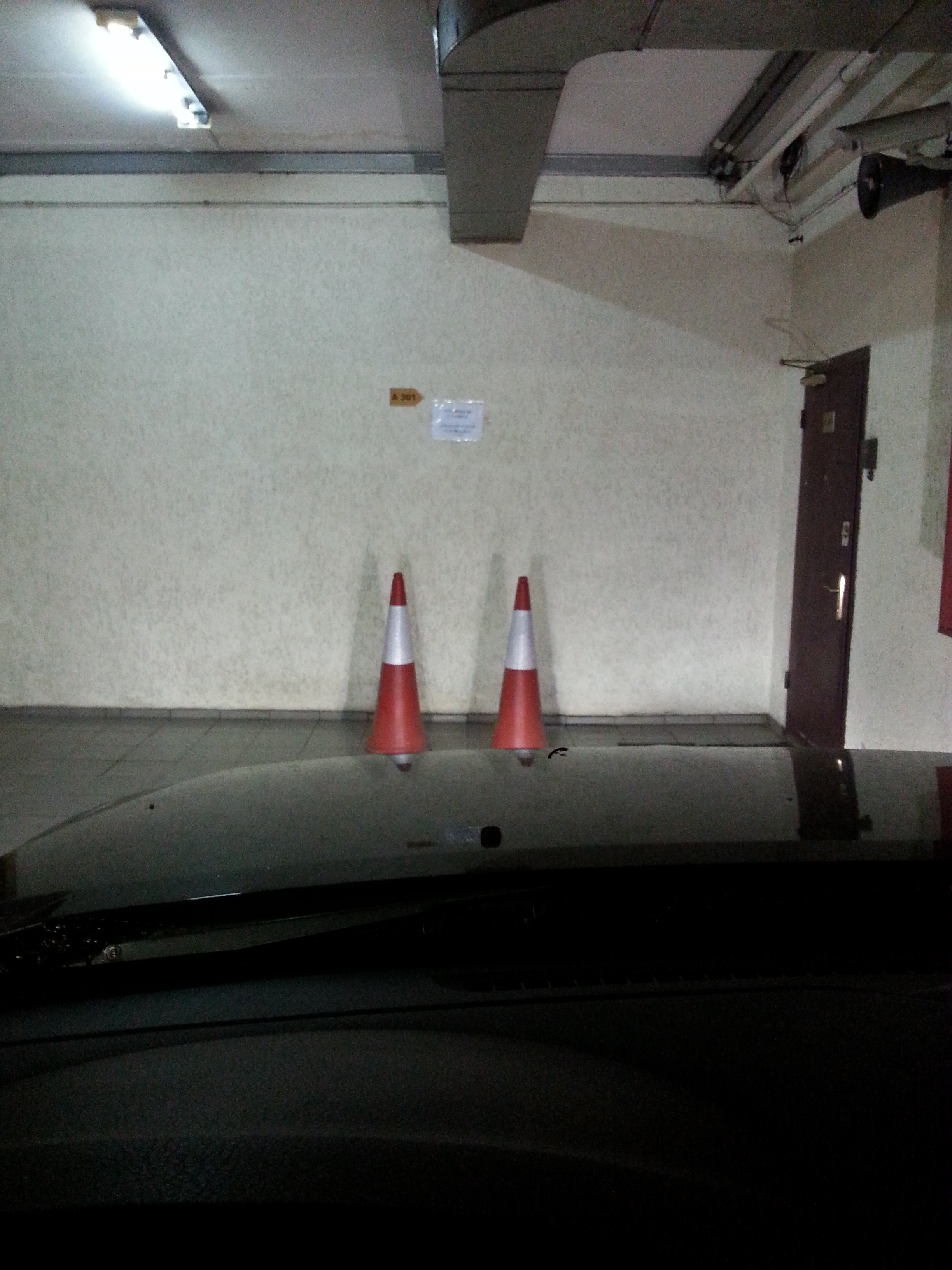

Есть граница при использовании ксеноновых лампь Есть! Я выкладывал свои фото, где сравнивал штатную галогенку и ксеноновую лампу. Все делалось единомоментно, на одном расстоянии(примерно 3.5 метра), на неподвижной машине, на воротах моего гаража на даче. С обеими лампами граница вполне четкая и похожая. При сравнении ксеноновой и галогенной ламп видно, что спираль и колбочка находятся наодном уровне. Паразитные засветки, кстати, наблюдались и с галогеном, и с ксеноном.
Только при установке ксенона фары обязательно надо регулировать, подогнав границу светотени с ксеноном на уровень границы при галогенках. Сделать это не сложно, если еще до замены нанести границу на стене. Пока никто мне не моргал, хотя я и пользуюсь ПТФ только в сложных метеоусловиях. На д.момент у меня установлены ксеноновые лампы с температурой в 3000К. Но до этого были лампы 4300К и тоже никакого возмущения от встречных. Будь то фура или пузотерка. Сам часоенько встречаю Аленей с неотрегулированными ксеноновыми ПТФ, которым действительно хочется бросить горсть гаек в лобовуху, т.к моргая им, в ответ получаешь тоже моргания дальним. Типа: чего моргаешь? Не видишь, что я с ближним еду!?
И невдомек такому Аленю, что могают ему за косые ПТФ... .
ЗЫ. Я уверен,что и с хорошими светодиодными лампами не будет ослепления встречных, при условии, что фары были отрегулированы по аналогии с галогенками.
С уважением, Андрей
Псакой буду, если вру! :-)

На фото ближний! Либо как минимум ПТФ задранный вверх и слепящий встречку

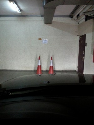

Itala писал(а): На фото ближний! Либо как минимум ПТФ задранный вверх и слепящий встречку
Привет! Не бери близко к сердцу. Те, кто больше всех мудрствует лукаво по поводу освещения, никогда толком и не видели разницы между пятном ПТФ и ближним светом. Но зато рассуждений, туева хуча и еще маленькая тележка в придачу.
Третья дилерская Мицу у меня с 2006 г. и везде ксенон в ПТФ. В Ауте-9 ксенон в ближнем стоял... и т.д. и т.п.
Спецом свеженькое фото сделал для сравнения после, когда китайские LED придут.
Ближний штатный ксенон 4300К. ОД, как всегда, по КАСКО меняли переднюю фару (хотя и целая была), не отрегулировали, и сломали LED-поворотник, рукоблудники...Забил и жду LED.
Ксенон 4300К в ПТФ. Регулировочный винт до отказа, фары вниз, ночью не включаю, в тумане курю бамбук на обочине. С 2006 г. катаюсь с ПТФ как ДХО.
Довольно темный корридор 80-100 метров
Дальний LED лампы. Всего-то 1800ЛМ светосилы... На подходе 3500 светосилы.

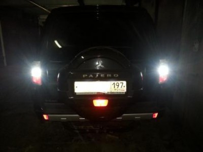

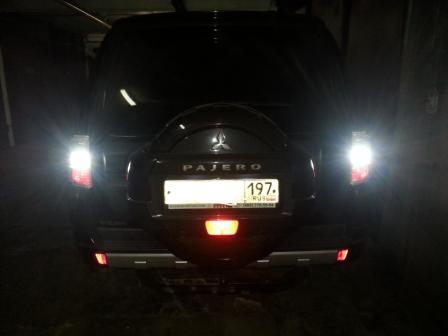

Itala писал(а):Кстати я тут подумал по поводу заднего хода.
Третий год стоят в ЗХ диоды по 780ЛМ светосилы цоколь 7440 или 7443. Хватает света за глаза и ничего не надо дополнительно.
Как-то вот так...
