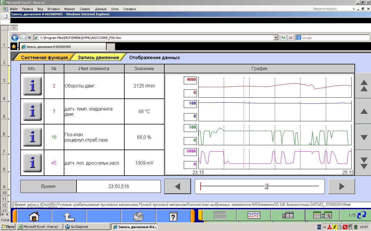

Я одалживал Miscan M8 Godiag scanner for Toyota Honda Mitsubishi
http://www.youtube.com/watch?v=5UpQfubZQPk
Прибор за 300-350$ китайский. Хакнутое дилерское ПО подвязано на китайскую аппаратную часть чтения OBD2. Иногда со второй попытки нужная функция срабатывает, но ведь Срабатывает!
Сам пока только игрался - логил данные, морально созрею - попробую обучить форсунки и ТНВД.
ИМХО: для логгера - самое оно.

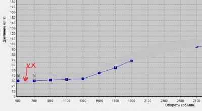

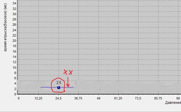

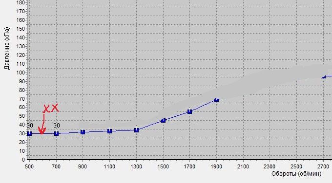

Вот сравни калибровки 01 софта давление и впрыск.Они идентичны твоему логу 02 софта холостой на этих прошивках до безобразия одинаковый :) sn1 я лишь подчеркнул то с чего начиналась эта тема.Человек видит то что хочет видить ну или то что ему навязывают ::-D:
